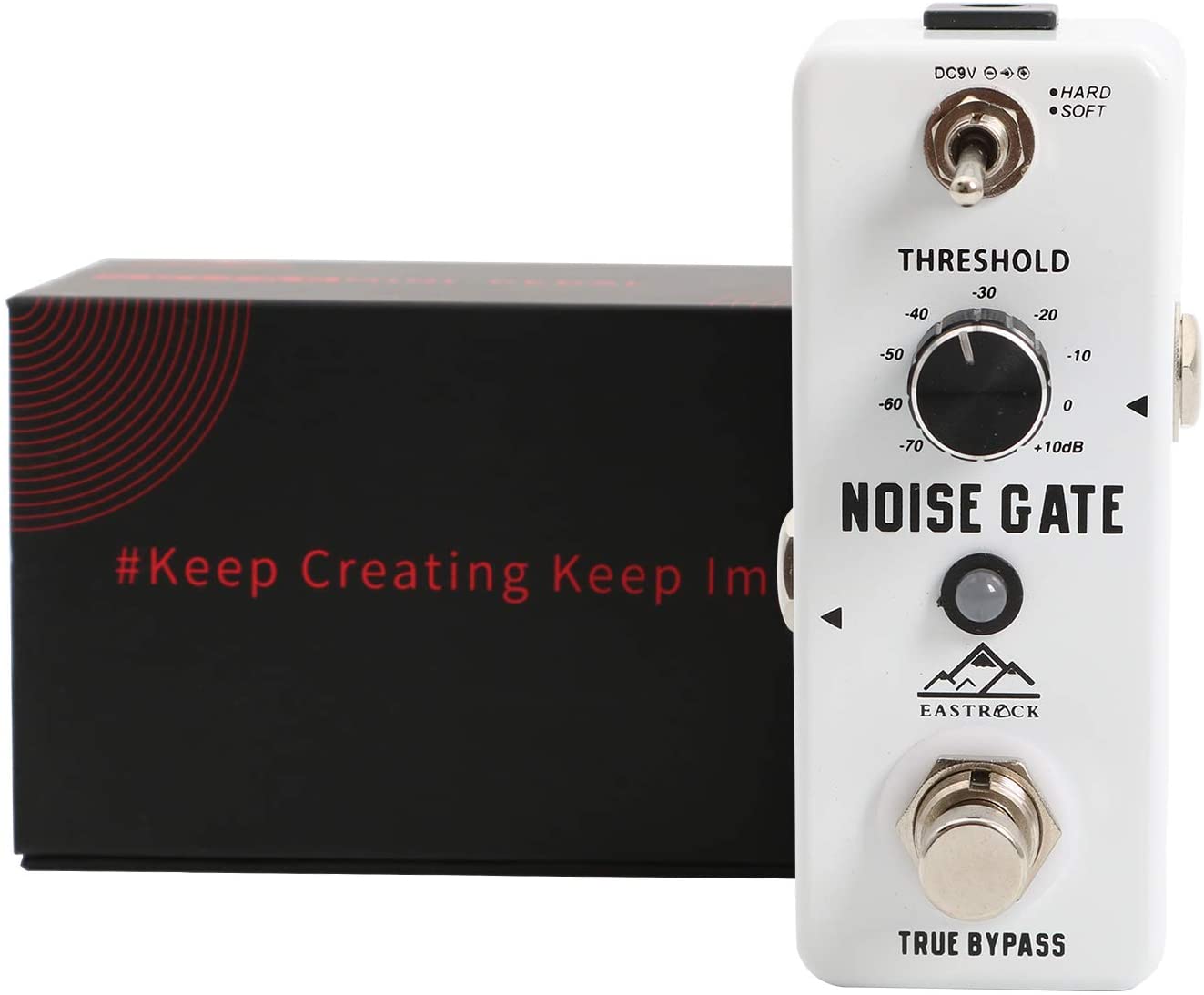

Hi, ich hätte mal eine Frage an die Comunity,  ich habe ein
Verzerrer-Pedal und bräuchte noch ein Noise gate, z.B. das im Anhang.
Jetzt ist mir so die Idee gekommen, wenn ich irgendeine DSP Plattform
hätte, könnte ich meine Soundeffekte selber programmieren. Was könnte
man da verwenden? Die Hardware Vorausetzungen wären ja, das man einen
Analog-Digitalwandler mit z.B. 48kHz Abtastrate hätte plus natürlich
einem dazu passenden DA Wandler. Ein paar Potis und Taster will man auch
noch einlesen können und ein paar Portleitungen für ein Display. Welche
Plattform ist zu empfehlen?
