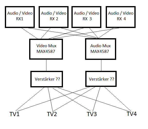

Guten Tag,
Ich möchte einen 4 Kanal Audio / Video Switch aufbauen.
Habe daher 2 x MAX4587 geordert. Jeweils einen für Audio und Video.
http://datasheets.maxim-ic.com/en/ds/MAX4586-MAX4587.pdf
Die Eingänge bilden 4 der folgenden 5.8Ghz Empfänger.
http://www.foxtechfpv.com/product/5.8G%20modules/rx5808/RX5808-Spec-V1.pdf
Video Output Impedance 75Ohm
Audio Output Impedance 10k
Leider kann ich zum MAX4587 kein AppNote finden.
Mir ist nicht ganz klar, wie ich die R und C's an den Eingängen und dem
Ausgang  zu bemessen habe.
Jeweils für Audio und Video.
An den Ausgängen der MAX4587 werden Verstärker Schaltungen ihren Platz
finden.
Am Ausgang des Video MUX habe ich folgenden angedacht:
http://datasheets.maxim-ic.com/en/ds/MAX9504A-MAX9504B.pdf
für den Audio MUX habe ich noch keine passende Lösung gefunden.
Die Verstärker sind notwendig , da bis zu 4 Endgeräte an den Ausgängen
der MUX hängen sollen.
Oder denkt ihr dort wird Audio-Seitig kein Amp nötig sein ?
Vielen Dank schonmal für eure hilfe!
Grüße
Dennis

Wenn das so eine Art Rx1-Rx4 auf TVa bis TVd werden soll, ist es
unvollständig. Wenn nur ein Mux zur Verfügung steht, kann man wohl
einfacherweise den Kanal am Rx umschalten und nimmt einen 1:4 Puffer
Wenn ichs "unabhängig" interpretiere(?), dann setze Ausgang des Rx ohne
Parallel R an den Eingang eines Mux Schalters und den Ausgang des Mux
Schalter direkt an den Eingang des Videopuffers, und zwar ohne
irgenwelche Rs parallel.
Grund: Es sei ein Schaltzustand gegeben, sagen wir Ausgang Rx1 über 4
Muxschalter auf alle Puffereingänge a,b,c,d. Wenn alle Eingänge am
Puffer 75 Ohm hätten, gäbe es einen massiven Amplitudenverlust vor den
Puffern (= an 75/4 Ohm), weil die Ausgangsimpedanz des Rx = 75 Ohm.
2cm Leiterbahm zwischen Smd Bauteilen bei 8 Mhz - kein Grund nervös zu
werden..
Formuliere die Anforderung mal im Blockschaltbild, sonst ist das nur
Raterei.
PS: Bei ELV gabs auch mal eine AV Kreuzschiene, wenn's das ist, was Du
meinst.

Vielen Dank für deine Antwort:
Ich versuche es mal in einer Art Blockschaltbild darzustellen..
Also 4 RX --> 4:1 MUX --> AMP --> 4 TV mit identischem Bild / Ton
Habe aktuell im Schaltplan alles so verbunden wie du es oben beschrieben
hast. Ohne R und C.  Nun weiß ich noch nicht welchen "Buffer" bzw. Amp
ich für das Video und Audio Signal nehmen kann um es für 4 Geräte
aufzubereiten.
Vielen Dank !
