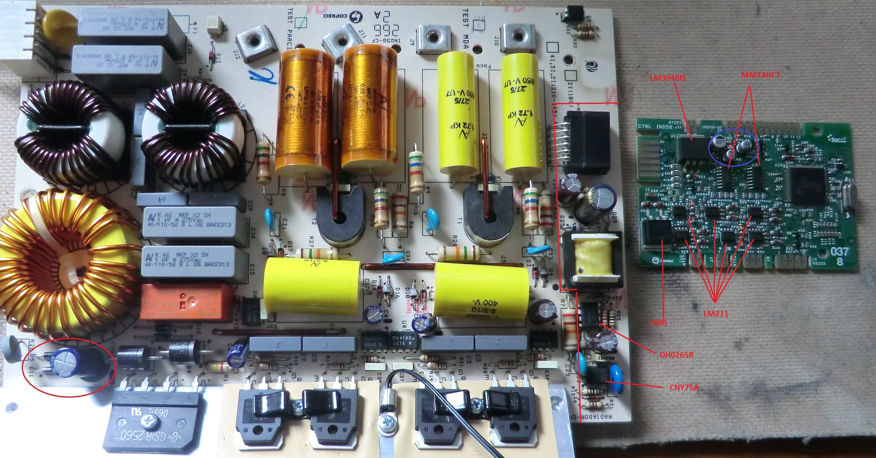

Vor mir liegt gerade die Steuerplatine eines Induktionskochfelds.
Bei dem Kochfeld blinkt nur die 8 auf. Das blinken kommt daher, dass das
Feld startet, die Spannung einbricht und wieder zu starten beginnt.
Vor ca 3 Wochen hatte ich das Teil schonmal auf, weil nach einem
Stromausfall die Töpfe nicht mehr erkannt wurden. Dies lies sich durch
den Tausch der 3 SMD Elkos auf der Steuerplatine (blauer Kreis) beheben.
Diese hatten einen ESR Wert im nicht mehr messbaren Bereichs meines
ESR-Meters (>20 Ohm).
Auf der Leistungselektronik (LE) für die Indukstionsfelder ist ein SNT
verbaut, welches die Spannung für die Steuerelektronik (SE) (kleine
Platine) bereit stellt, die u.a. NTCs auswertet. Das SNT habe ich rot
eingezäunt. Links der rote Kreis stellt die Gleichrichtung und den
Zwischenkreis Elko des SNTs dar.
Die Steuerelektronik bekommt von der LE 7,3V welche auf der SE über
einen 7805 zu 5V gemacht werden.
Zudem ist ein LM3940 verbaut (5V zu 3,3V Regler).
Das SNT ist mir einem DH0265R aufgebaut. Dieses IC hat eine integrierte
PWM, Mosfet etc. Die Rückkopplung wird über einen CNY75A gemacht.
Im Leerlauf sind die vom SNT erzeugten 7,3V stabil da. Sobald ich die SE
aber an die LE stecke pulsiert die Spannung nur noch.
Speise ich die 7,3V mit einem Labornetzteil, so fließt ein Strom von
190mA (lt. Netzteil LCD) und die 5V und 3,3V Spannung sind stabil.
Soviel zum Aufbau. Folgendes habe ich schon unternommen:
3 SMD Elkos auf SE getauscht (blauer Kreis)
3 sekundär Elkos des SNT getauscht
Schaltregler getauscht (hatte noch einen DM0365R da)
Alle Dioden auf der SE auf Durchgang geprüft
Mein erstes Problem ist, dass ich nicht weiß, ob die Spannung
zusammenbricht, weil das SNT den Nennstrom nicht liefern kann oder die
Steuerelektronik einen zu hohen Strom zieht.
Habt ihr irgendwelche Ideen oder Vorschläge für mich?
Vielen Dank!
Chris

Was ist der schwarze Punkt an dem gelben Trafo? Eine Markierung? Oder
durchgebrannt?
Hänge vielleicht mal eine andere, in etwa gleichwertige Last, z.B. einen
Widerstand von ca. 50 Ohm / 2 Watt an das SNT. Wenn es dann die Spannung
immer noch liefert, ist das SNT wohl in Ordnung.
Wenn nicht:
zu Beginn bekommt das IC seine Versorgungsspanung via Pin 5. Das scheint
ja auch zu funktionieren, oder? Sonst liefe das SNT gar nicht an. Aber
in diesem Zweig könnte ein Anlaufwiderstand liegen, der hochohmig
geworden sein könnte, das würde ich mal prüfen. Eventuell ist das der
angebräunte R7.
Wenn das SNT dann angelaufen ist, wird intern die Verbindung zu Pin 5
getrennt und der IC über Pin 2 versorgt. Die Spannung wird aus dem Trafo
zurückgwonnen. Wenn da irgendwas kaputtgegangen ist, versucht das SNT
ständig anzulaufen und fällt dann wieder zurück, es pumpt. Ich würde den
kleinen Ladeelko an Pin 2, eine eventuell benachbarte Z-Diode,
Gleichrichterdiode und Begrenzungswiderstand ausmessen.
An Pin 4 liegt der Stromfühler, auch messen.
An Pin 3 liegt die Feedback-Spannung. Über 6V geht der Chip in
Überlast-Protect.

Michael Jogwich schrieb:
> welche Bauteile auf der SE werden denn merklich warm ?
Habe die SE mal am LaborNT und werde gleich mal gucken, ob was warm
wird.
Schaltnetzteilexperte schrieb:

Primärelko hatte ich bereits mit dem ESR Meter vermessen. Habe ich nur
vergessen zu erwähnen. Habe ihn gerade gegen einen 22µF (vorher 10µF)
getauscht, aber immernoch das selbe.

Der dicke R gehört tatsächlich auch noch zum SNT, war vorher davon
ausgegangen, dass er zum Rest der Platine gehört. Außerdem sind mir noch
zwei kleine Rs aufgefallen, die unter dem Trafo verbaut sind.

unangemeldeter Rumspammer schrieb:
> Wenn nicht:
> angebräunte R7.
Ich glaube du bist mein Retter! :)
Der R7 sollte 27k haben, hat aber keinerlei Durchgang mehr.-->hochohmig.
Da der Lötkolben sowieso noch an war, hab ich es mir nicht nehmen
lassen, diesen noch schnell durch zu messen.
Nun die nächste Preisfrage, wieviel Watt hat das Teil?!
Er hat eine Länge von ca 14,8mm. An der dünneren, inneren Stelle 4,7mm
und den äußeren 5,2mm.
Mein Tipp wären ja 3W.

Da kann natürlich auch eine Diode durchgegangen oder ein kleiner
Glättungskondensator hinüber sein, nur so als Nachtrag.
Ja, das könnte wohl hinkommen, aber das müsste man vielleicht noch ein
wenig absichern, nicht daß am Schluß noch die ganze Küche brennt ;-)
Diese hatte ich vorher schon überprüft. Sind alle in Ordnung.
Der 27k Widerstand hat im ausgebautem Zustand einen Widerstand im M-Ohm
Bereich, der langsam gegen Overload meines Fluke driftet.
Ich habe testweise einen 27k/3W R aus dem Leistungsteil für die
Induktionsfelder ausgelötet und im SNT eingelötet und schwups sind die
Spannungen wieder stabil da!
Vielen Dank nochmals dafür!
