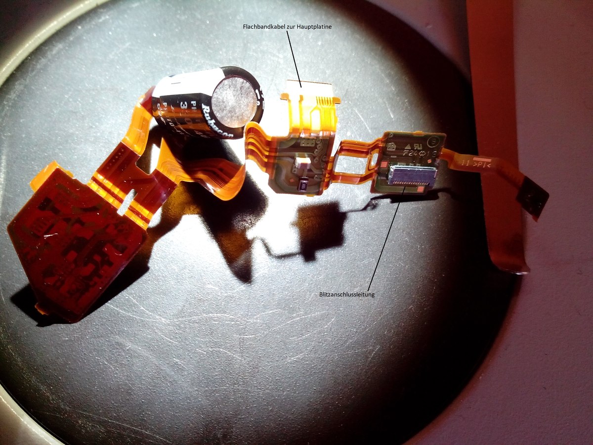

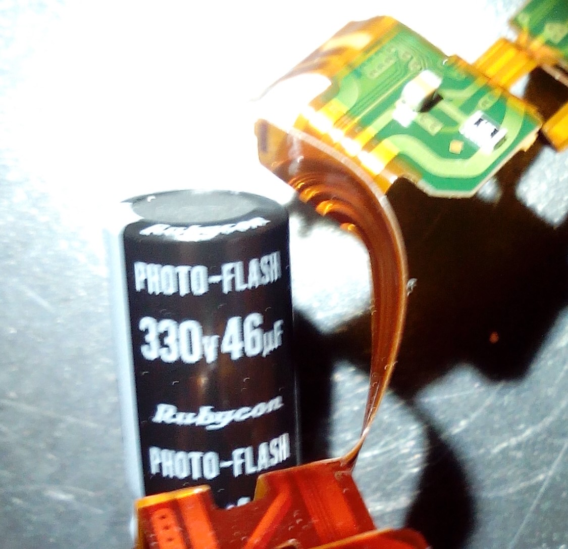

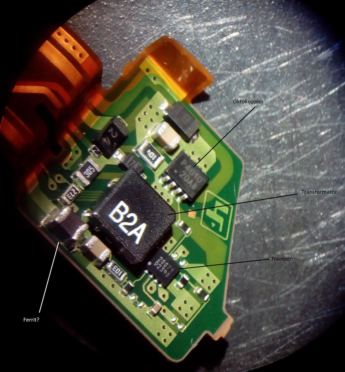

Ich habe mal Bilder mit dem Handy gemacht (ich glaube mit akzeptabler

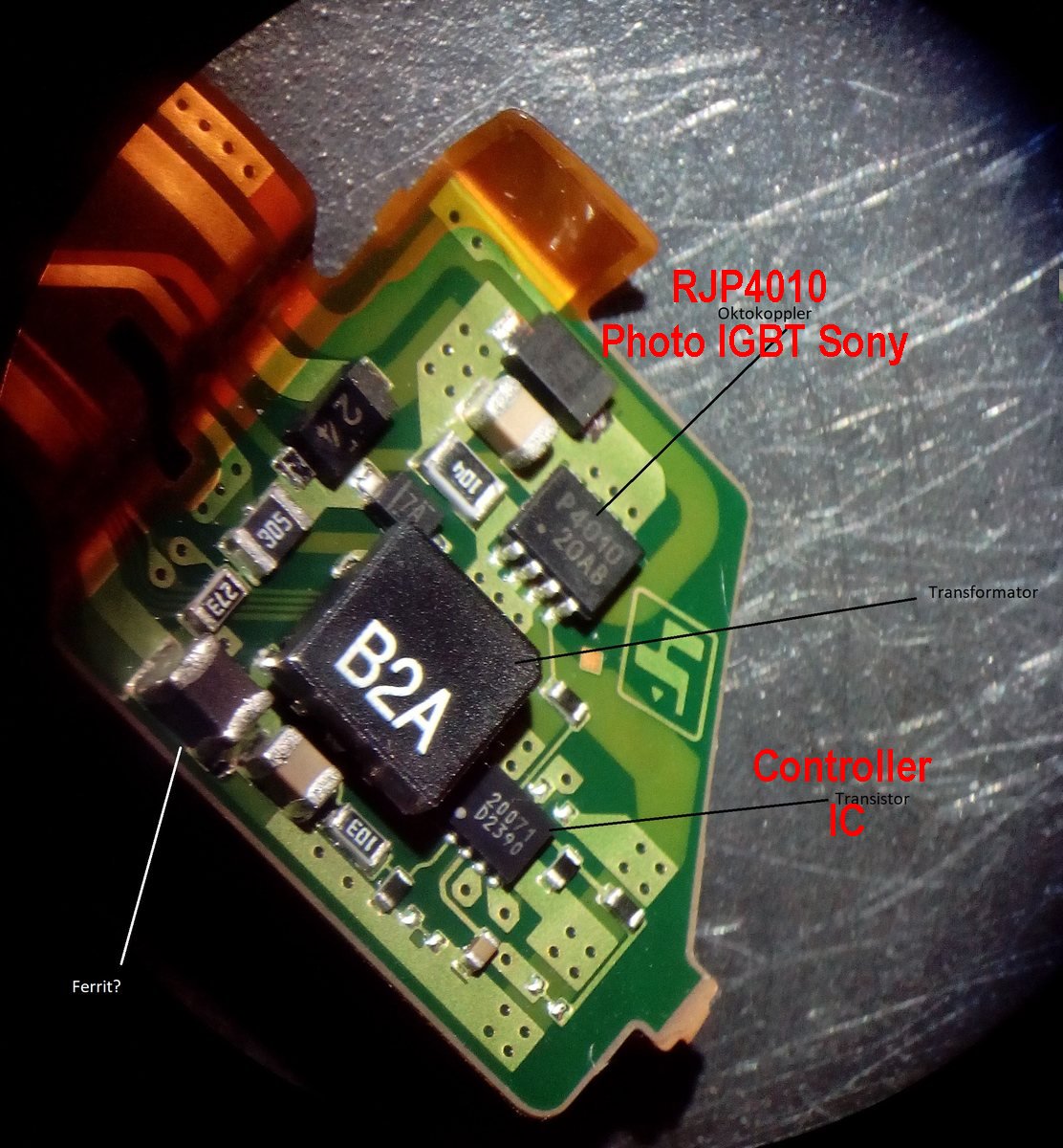

Ja, das ist ein Ferrit. Der Optokoppler ist der IGBT, der Transistor
vermtl dessen Ansteuerung (uC). Sieht soweit alles gut aus. Man müsste
mal die Ansteuerimpulse des IGBT in den fehlerfällen messen.
Klaus.

Der große Elko ist es mit hoher Wahrscheinlichkeit nicht - aber das
findest du auch nur raus, wenn du seine Spg im Betrieb misst.

Der IGBT ist nicht für das Laden zuständig, sondern für das Auslösen des
Blitzes. Das Laden übernimmt ein kleiner Sperrwandler. Den maximal
verträglichen Strom gibt der Hochspannungstrafo und die zugehörigen
Brückentransistoren vor.
Passt der Elko nicht, könnten diese Transistoren hops gehen oder der
Trafo durchbrennen. Auf jenden Fall wird dann etwas heiß, was nicht so
heiß werden sollte.
Der IGBT muss aber den Endladestrom durch die Röhre aushalten.

Vielen Dank,
leider habe ich den Elko schon bestellt. Es liegt immer noch die
Vermutung nahe, dass es sich bei dem defekten Teil nicht um den Elko
handelt. Der hat ja noch die angegebene Kapazität und weist keine
optischen Beschädigungen auf - leider ist das nun Lehrgelt. Ich versuche
nun an die ganze Platine als Ersatzteil zu kommen. Vielleicht hilft das
etwas. Sonst muss ich einen anderen Elko kaufen, diesen dann aber mühsam
in das Gehäuse einpassen.

"Sehr schwach aufleuchtet" ist keine präzise Beschreibung. Blitzt es
zwar hell, aber nur sehr kurz, oder wie sonst?
"Mit einem großen Knall" ist schon eindeutiger. Das weist auf volle
Leistung hin, d.h., der Blitzkondensator wird (fast) vollständig
entladen.
Kleine Beschreibung:
Der Blitzvorgang wird gestartet, indem der IGBT eingeschaltet und an der
Blitzröhre ein hoher Spannungsimpuls (~ 2kV, das geschieht über eine
erstaunlich kleine Zündspule) angelegt wird. Und zwar außen, z.B. über
einen leitfähigen Reflektor. Gleichzeitig beginnt die Lichtmessung
mittels Fotodiode. Ist die vorher vom Kameracomputer bestimmte
Lichtmenge erreicht, unterbricht der IGBT den Stromfluss.
Dein Fehlerbild legt nun folgende möglichen Defekte nahe:
Kontaktprobleme zwischen Kameracomputer und Blitzelektronik. Die könnten
beseitigt sein, wenn Du einfach alles wieder zusammensteckst.
Das (winzige) Fenster für die Fotodiode an der Kameravorderseite ist
verschmutzt oder sonst irgendwie bedeckt.
Ein defekter Elko oder IGBT kann ausgeschlossen werden. Dann würde es
nämlich gar nicht mehr blitzen, oder bei kurzschließendem IGBT jedesmal
mit "Knall".
Wenn Du den Blitzkondensator durch einen wesentlich größeren Wert
ersetzt, wird das bei intakter Elektronik lange funktionieren. Bis Du
mal in einem großen Raum oder im Freien mit Blitz
fotografierst...........

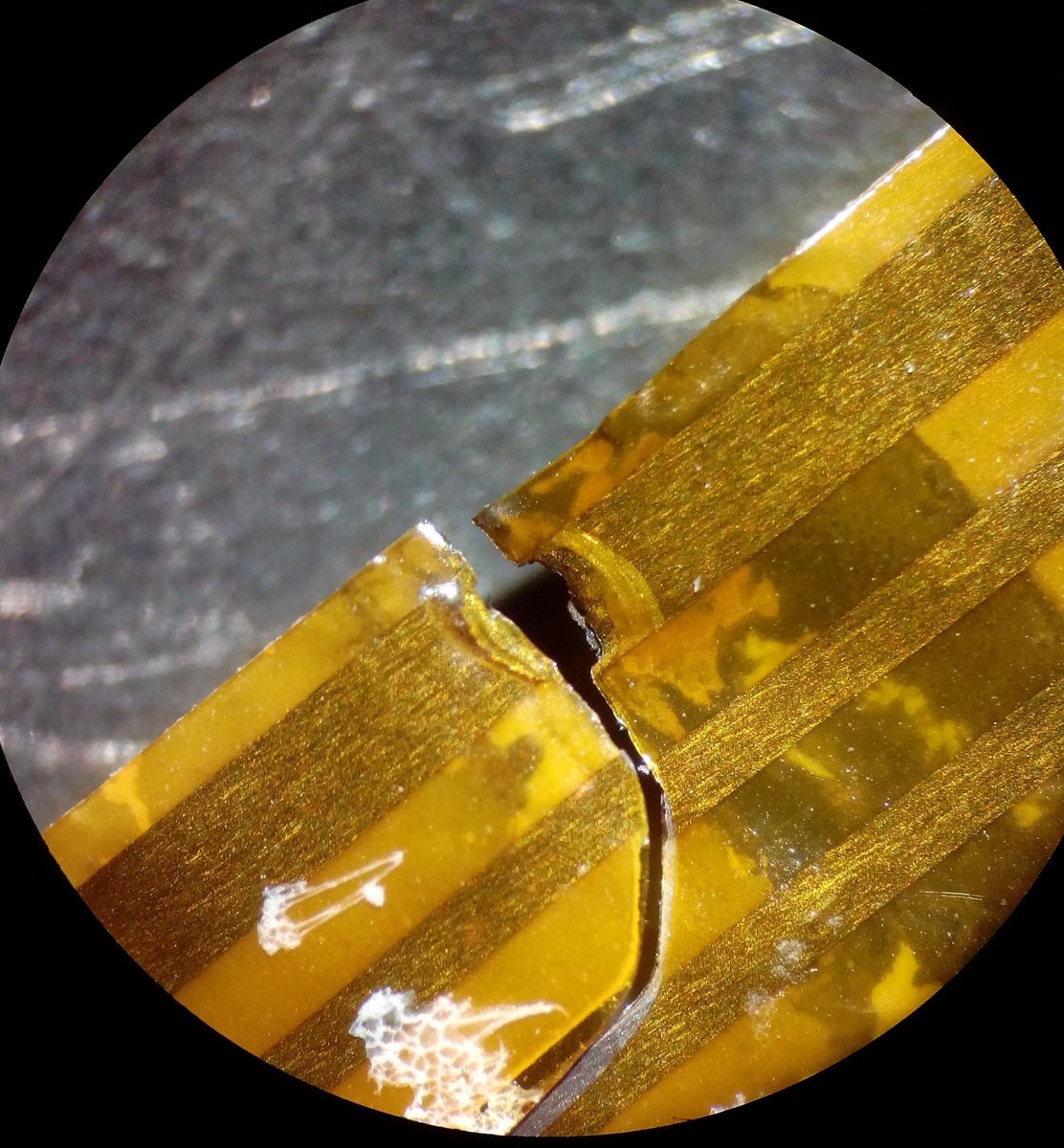

Vielen Dank an alle, die geantwortet haben. Wirklich tolle und nette
Community hier :)!! Ich meine den Fehler gefunden zu haben. Ich habe
heute mal den Ausklappblitz selbst auseinandergenommen und das schwarze
Klebeband vom Datenkabel abgewickelt. Siehe da, beide Kontakte, die
keinen Durchgang zeigten, brachen sofort vom Kabel weg. Außerdem wies
einer der Metallstreifen Verbrennungsstreifen auf. Nun werde ich mal
einen Blitz bestellen, kommt so in einem bis zwei Monaten an :/. Ich
werde dann mal schreiben, ob es was gebracht hat. Und noch einmal vielen
Dank an alle Helfer - dank Eures Misstrauens gegenüber meinen
vorschnellen Entscheidungen und Schlüssen habt ihr eine kleine Platine
vor dem Tod bewahrt ;).
Viele Grüße
Keine Ironie. Es ist zu sehen, daß es da gefunkt hat.
Jetzt kann ich mir vorstellen, was Du gemeint hast:
SonyNex3n schrieb:> der Blitz> einmal mit einem großen Knall blitzt.
...aber für mich erklärt das nicht das dauernd aktive Ladesymbol? Naja,
vll ist ja auch noch der Akku schlapp. Schön dass du den Fehler (vermtl)
gefunden hast!

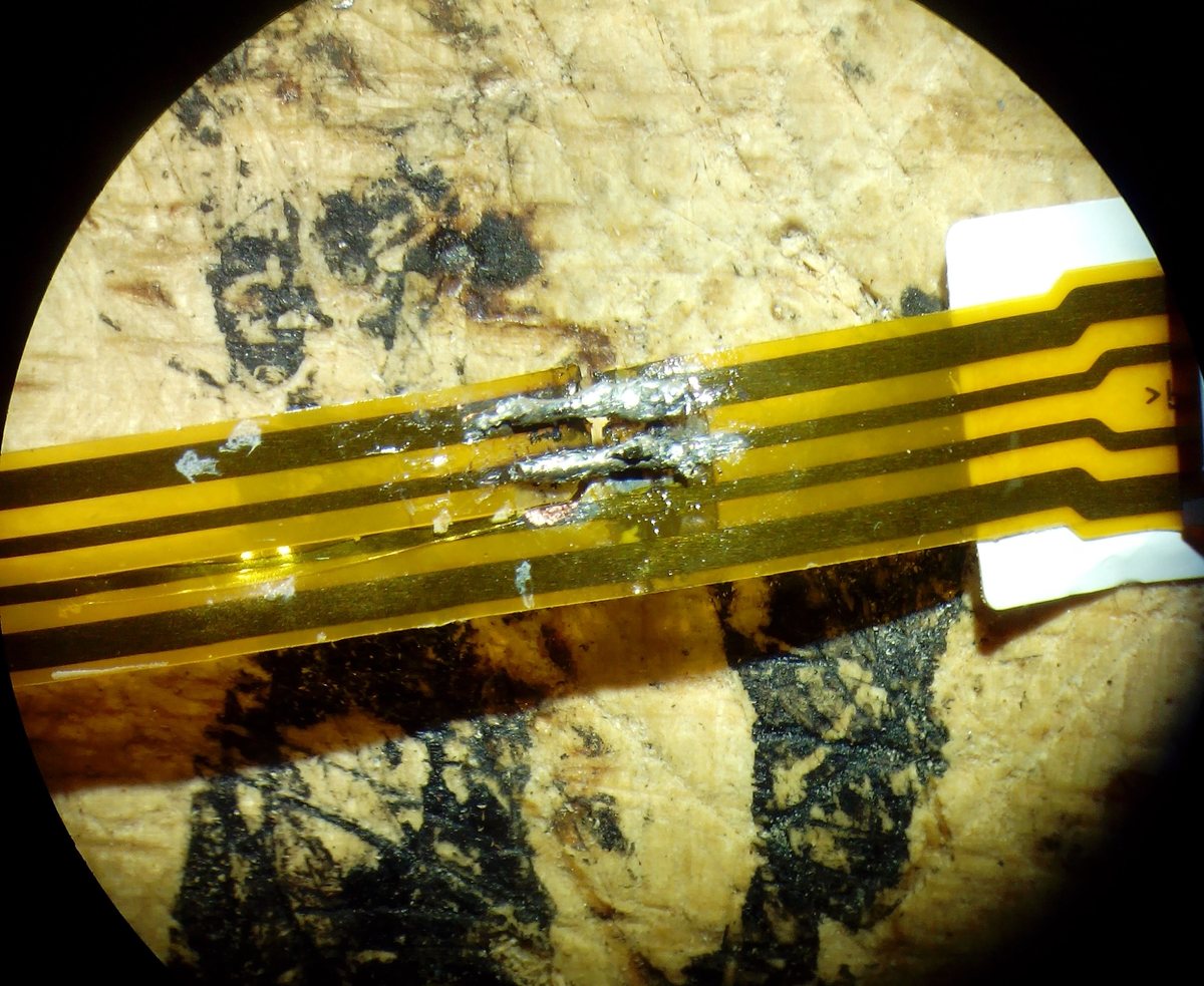

Korrektur: Der Fehler liegt zwischen Elko und Blitz. Also die andere
Seite und damit doch keine Erklärung dafür.
So, ich habe nun in einer sehr unprofessionellen Lötaktion unter dem
Bino (hab ich leider noch nie gemacht) die Stelle überbrückt. Dabei habe
ich auch meinen (bei dieser Aktion schon längst überfälligen) Schlag
bekommen (glücklicherweise war dieser nicht zu groß, da der Kondensator
sich schon mit der Zeit entladen hatte). Aber es hat sich gelohnt :) :
Der Blitz funktioniert ausnahmlos zuverlässig. Kein Knallen, kein
Ausfall und das Beste: mehr als 150€ Ersparnis für Reparaturkosten (-
ca. 30-50€ Ersatzteilkosten). Nocheinmal vielen Dank für die zahlreichen
Antworten.
