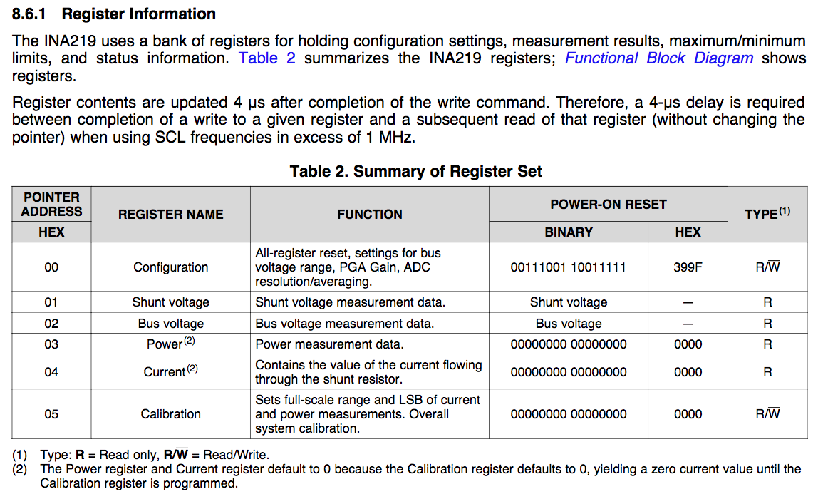

Habe das PDF mit den Daten des Herstellers soweit gelesen. Wie weit ich
es verstanden habe ist eine andere Sache.
Wenn ich richtig gelesen habe hat der INA219 5 Register zur Einstellung
und zum lesen. Muss ich zuerst die Regsiter setzen und kann auslesen?
Die Ausgabe erfolgt als erstes im MSB und dann im LSB.

Henry schrieb:
> Bleibt die Frage mit den Registern.
Welche? (kann natürlich sein, dass ich das mal wieder überlesen habe)
Der Sensor verwendet 16-Bit-Register, also immer zwei Bytes.
Und immer zuerst das MSB und dann das LSB im Datenstrom.

Habe weiter gemacht. Code sieht jetzt so aus:
/////////// REGISTER DEFINITION /////////////////
#define INA219_CONFIG              0x00
#define INA219_SHUNT_V             0x01
#define INA219_BUS_VOLT            0x02
#define INA219_POWER               0x03
#define INA219_CURRENT             0x04
#define INA219_CALBLATION          0x05
#define ina219 0x80           // Leseadresse des INA219 0x81
i2c_start(ina219 +1);    // Auslesen Adresse + 1
Data_1 = i2c_readAck();        // liest Eingang MSB
Data_2 = i2c_readNak();        // liest Eingäng LSB
i2c_stop();
Mit diesen beiden kann ich Spannung und Strom auslesen:
Wenn ich das richtig verstanden habe, kann ich mit SHUNT_V die Spannung
über den Shunt lesen und mit BUS_VOLT die die Spannung am Shunt lesen.
Wie kann ich einstellen was gelesen werden soll?
Kommen beide Werte als 16 Bit?
Was kommt ich am Power lesen?
LG Henry
Datenblatt lesen: http://www.ti.com/lit/ds/symlink/ina219.pdf
Seite 16
Ja.
Erstmal 0x0000.
Schreib Dir mal zwei Funktionen, damit Du Struktur in Deinen Code
bekommst:
uint16_t ina219_read_word( uint8_t reg)
   ... bitte selber ausdenken ...
void ina219_write_word( uint8_t reg, uint16_t value)
