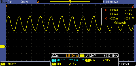

Gast #5757916
Ich habe am Oszi mal ein Screenshot vom Clock gemacht (im Leerlauf, nur
das Oszi hängt drann).
Hatte mich geirrt ;)   Das Signal liegt nicht zwischen 2V und 3V
sondern 1V und 2V.

Gast #5758050
>> Und ich glaube du misst falsch (bspw. zu lange Masseleitung)
Ich benutzte Normale Tastköpfe (haben Bandbreite von > 100 Mhz).
Den Schirm lege ich auf Ground. Ich denke ich messe nicht falsch.
Gast #5758200
> Wenn ich die Clock messe dann sagt mein Oszi 3.3 Vpp bei 4 mA und 4,1
> Vpp bei 8 mA. Sieht auch deutlich weniger nach Dreieck aus, aber auch
> nicht wirklich eckig.
Nun ich hatte zu Haus gemessen. Men Oszi ist ein einfaches mit einer
Bandbreite von 50Mhz. Also das Signal wurde bereits unfreiwillig
"befiltert".
Das Bild das ich heute angeheftet habe stammt von einem Oszi das aber
eine BAndbreite von 100 Mhz hat.
Gast #5758279
>Das ist zum sinnvollen Messen von 60MHz Rechteck viel zu wenig. Die
>Abstiegszeiten sind so kurz da sind viele Oberschwingungen drin, deshalb
>sieht das alles so pflaumig aus.

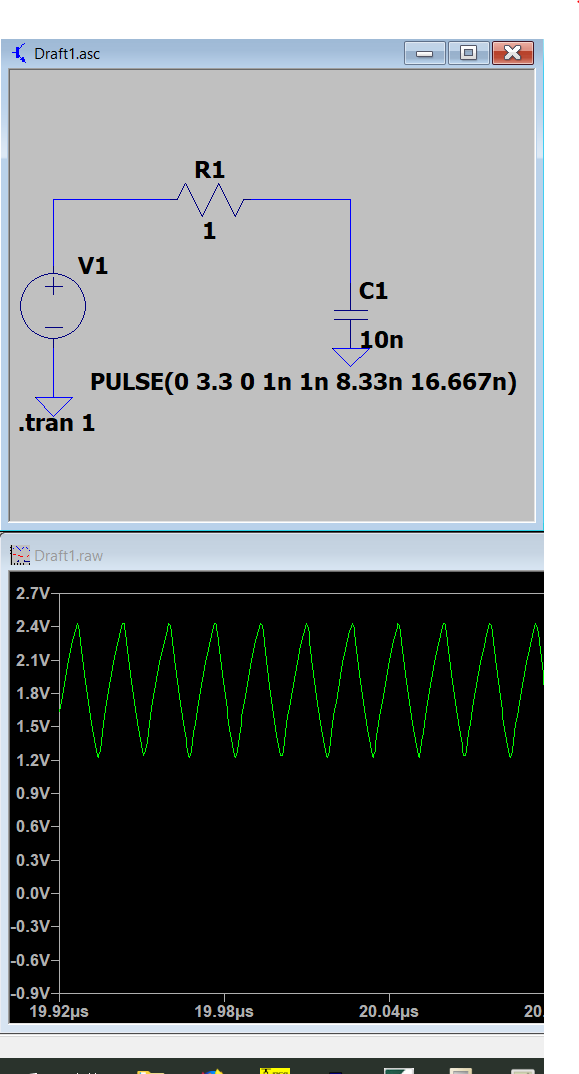

Du glaubst der kommt wirklich auf GND runter? Nun habs mal simuliert mit
nem einfachen Tiefpass und fg=100Mhz .. der Clock wird wahrscheinlich
doch IO sein. Dann muss ich nochmal in meine Verilog Beschreibung
reinguggn :)
