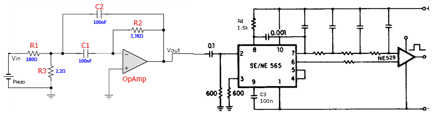

Hallo Forum,
ich baue derzeit ein Modell-U-Boot das per Mikrocontroller gesteuert
wird (zur Lage/Tauch-Regelung, evtl. später Waypoints abfahren o.ä.).
Das Problem ist nun die Datenübertragung von Fernbedienung (ebenfalls
ein Mikrocontroller) zu U-Boot und umgekehrt (Akkustand, Sensorwerte).
Für die Datenrate sollten so 100bit/s reichen (Video wird nicht
benötigt)... Mangels Alternativen [1] wollte ich nun Schall verwenden,
mit einfachen Piezo-Schallwandlern als Empfänger und Sender, eine
Frequenz von 20kHz (damit mans nicht hört) und eine binäre
Frequenzumtastung zur Modulation. Die Signal-Übertragung an sich
funktioniert (am Oszilloskop beim Empfänger kann man was sehen). Nun
müsste ich das Signal Bandpass-filtern und demodulieren.
Dazu habe ich mir die angehängte Schaltung aus dem Netz
zusammengesucht... Leider habe ich nicht so viel Plan von Analogtechnik,
würde das so funktionieren, was für einen Opamp brauche ich da (bitte in
DIP und leicht zu bekommen) und wie ist der Ladderfilter rechts zu
dimensionieren? Ich habe nur eine 12V-Versorgung, wie versorge ich am
besten die Masse-Anschlüsse?
Viel Dank im Voraus!
Um die Stromversorgung so einfach wie möglich zu machen, würde ich dir
eine Single Supply Schaltung empfehlen, die mit den vorhandenen Akkus
läuft. Dazu musst du den - Eingang des Opamps lediglich auf die Mitte
der Betriebsspannung legen mittels 2 gleicher Widerstände, -Vcc des
Opamps auf Masse und +Vcc auf eine gesiebte positive Versorgungspannung.
Schau mal nach Single Supply OpAmp circuits, das Prinzip ist einfach.
Als Opamp geht z.b. der TL061,071 oder 081, wobei der TL061 m.W. der
stromsparendste ist.
Mit dem NE565 kenne ich mich nicht so aus, ich nehme da gerne den NE567,
weil er bereits ein digitales Signal am Ausgang liefert und die PLL
schon an Bord hat. Ausserdem gibt es in im 8-pin DIP, ist also recht
klein.
Übrigens gibt es im Moment ein Schnäppchen Modul mit US-Wandler und
hochempfindlichen Empfänger:
http://www.pollin.de/shop/dt/ODQ5OTA2OTk-/HiFi_Car_HiFi_Video_TV/Mikrofone_Schallwandler/Zubehoer/Ultraschall_Infrarot_Empfaenger_VIRTUAL_INK.html
Dadrauf sind noch 2 Infrarotdioden und die Kiste läuft mit 5 Volt.

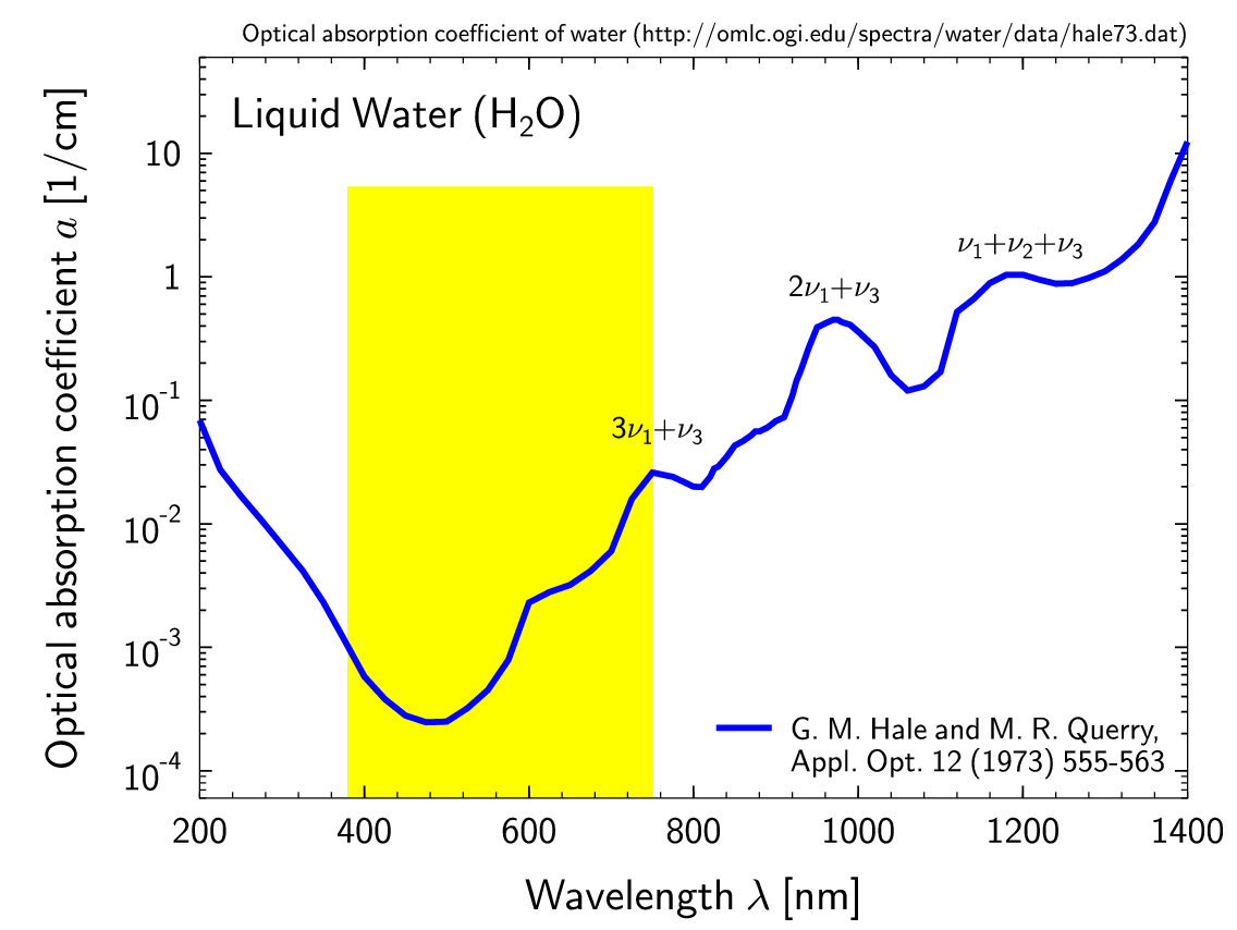

Gast #3059312
Abdul K. schrieb:
> Wenn das Wasser halbwegs klar ist, wäre IR noch ne Idee.
IR ist nun wirklich das einzige, was selbst bei wirklich klarem Wasser
nicht funktioniert. Selbst rotes Licht durchdringt Wasser nur schlecht
und im Infrarot steigt die Absorption noch weiter an. Wenn dann muss man
blaues bis blaugrünes Licht verwenden (je nach Algenbestand)
Quelle:
http://th.physik.uni-frankfurt.de/~scherer/Blogging/ColourWater/absorption.png
Persönliche Seite #3059433
Hm. Interessant. Aber ein z.B. TCA440 schafft 100dB und IR-LEDs bringen
100mW Strahlungsleistung. Es wird also funzen!
Man kann das natürlich auch mit blauen LEDs durchrechnen. Vielleicht
kommt man dann besser. Die haben ja in letzter Zeit wesentliche
Fortschritte gemacht während IR eher dahinkümmert.
Und die Frage der Ausrichtung...
Wie gesagt, wenn keine Standardlösung gefunden wird, ist es ein
aufwändiges Projekt!
Mehrwegeempfang! Ist das wirklich ein Problem? Ich würde das testen,
wenn ich das bauen sollte.
