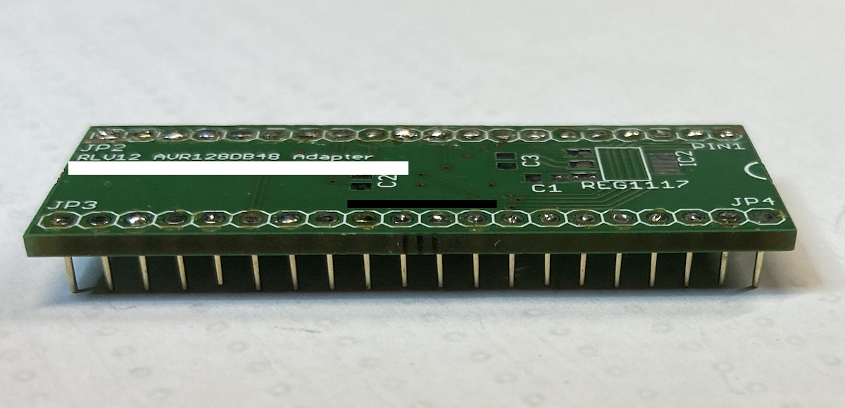

Ich muss einen ATmega1284P im DIL-40 Gehäuse der auf der Platine in einem Sockel ist ersetzen durch eine Adapterplatine mit einer anderen MCU drauf. Der Prototyp funktioniert aber der Adapter ist zu hoch. Er darf in der endgültigen Version nicht höher sein als das DIL-40 Gehäuse des original Kontrollers. Hat jemand eine Lösung für das Problem? Peter

Thomas Z. schrieb: > Vielleicht sowas ? > https://www.mpe-connector.de/de/produkte/ic-sockel-carrier/praezisionskontakte-auf-messingcarrier-254-mm/074-2 > > dann aber mit größeren Bohrungen. Damit holst du zumindest die LP Stärke > auf. Die Platine mit Bohrung 1.4mm sieht zwar grauenhaft aus, aber es funktioniert (Routing) immer noch. Platine 1.6mm liegt dann bündig auf dem Sockel plus TQPF-48 1.2mm, passt, das DIL Gehäuse braucht ja auch gut 4mm, passt.

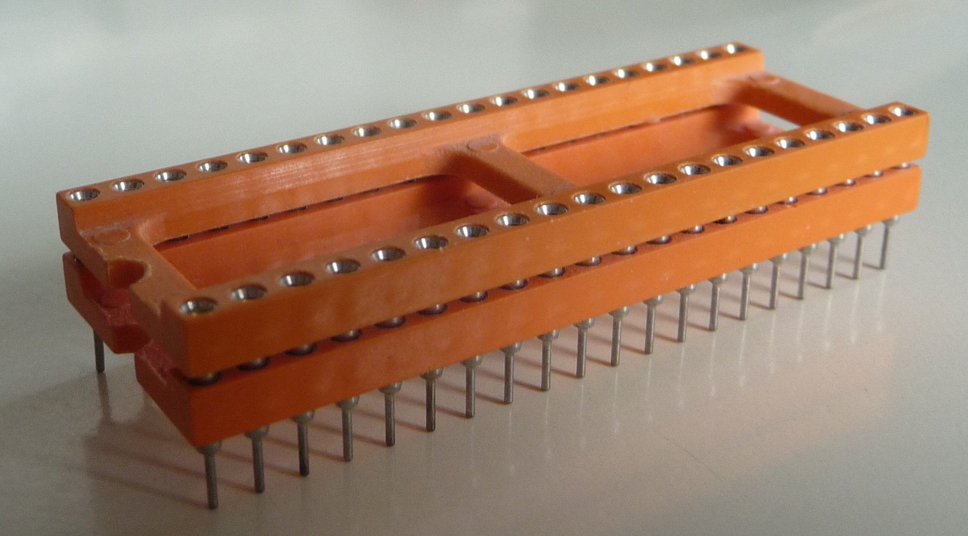

(prx) A. K. schrieb: > Chris K. schrieb: >> Vielleicht solche Pin Header? > > Eine Fassung, die du mit Pfostenleisten malträtierst, ist danach > allerdings nicht mehr für ICs zu gebrauchen. Und in Fassungen mit runden > Kontakten gehen die Pins nicht rein. Natürlich kann man 2 Präzisionsfassungen ineinander stecken, und zwar ganz bis zum Anschlag

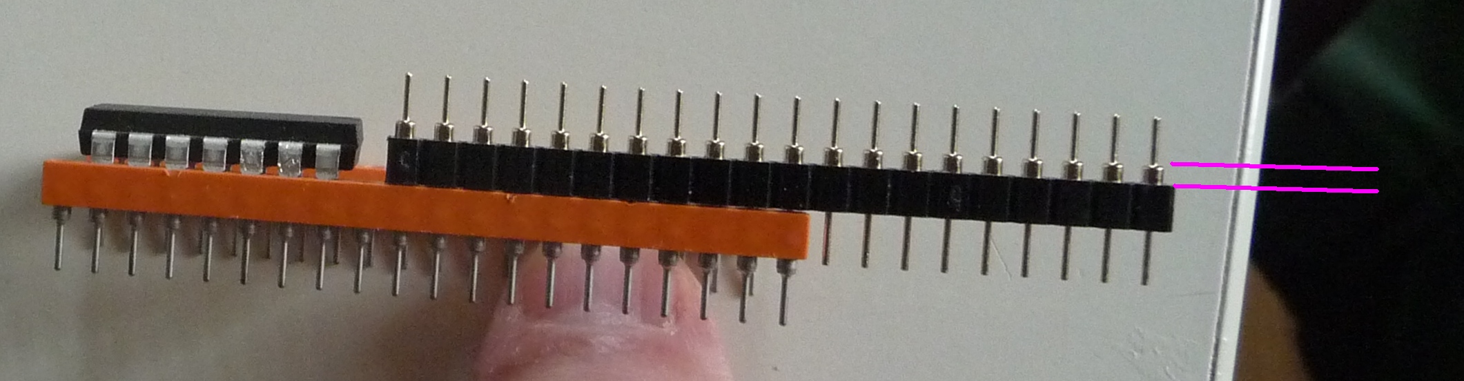

noch ne Idee: Präzisionsstifte umgekehrt in die Fassung stecken, die Kontaktlöcher in der Platine müssen dann aber 1.5 mm Durchmesser haben, damit die Platine zwischen die beiden pinken Linien passt, drüber abschneiden

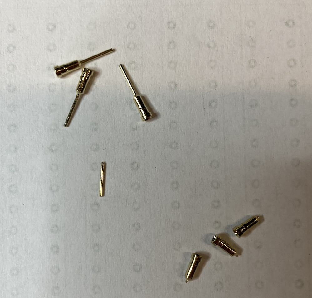

Ich habe mir diese hier bestellt, einzel Pins mit langen Stiften, wenn man sie durch die Platine steckt sind sie genau so lang wie normale IC Pins und passen wunderbar in den Sockel. Die Frage lautet jetzt wie löte ich diese am besten ein. Ich habe mir gedacht etwas Lötpaste in die Löcher und dann mit dem Lötkolben heizen. Danach mit dem Dremel und Trennscheibe die Buchsen abtrennen.

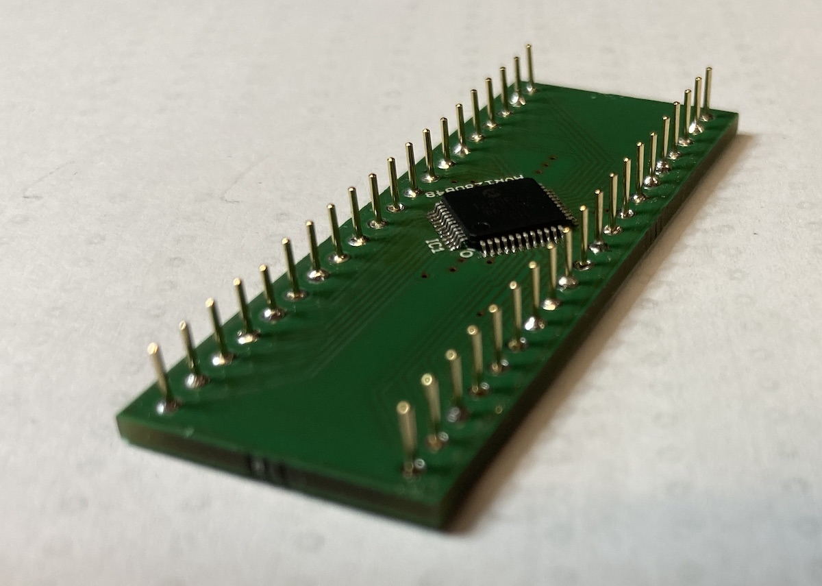

Das ging jetzt ganz gut mit den langen Stiften. Ich dachte zuerst einlöten und dann die Kelche abtrennen. Aber einfacher ist es zuerst den Stift vom Kelch trennen und dann mit Hilfe eines DIP-40 Sockel alle Stifte durch den Platine in den Sockel stecken und dann anlöten.

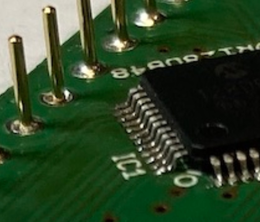

Peter S. schrieb: > IMG_5751.png Probiere es einmal mit Drag Soldering, dann werden die Lötstellen am IC auch etwas gleichmäßiger.
Hab ich auch schon versucht, sieht am Schluss leider auch nicht viel besser aus. Mir fehlt es sehr wahrscheinlich eher an mehr Routine, so viele IC mit 0.5mm Pinch habe ich noch nicht gelötet. Aber bis jetzt hat es immer funktioniert. Die grösste Herausforderung ist die exakte Platzierung.
#7107383
Peter S. schrieb: > Hab ich auch schon versucht, sieht am Schluss leider auch nicht viel > besser aus. Dann hattest du wahrscheinlich zu wenig Flußmittel (Gel) benutzt

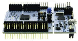

Guck dir mal die Stifte auf den Nucleo Board an. Die obere Seite könnte man nach dem Einlöten abschneiden, wenn sie stört. Achtung: Für IC Sockel sind diese Stifte zu dick, die gibt es aber auch in dünner.
