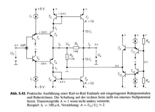

Hey Leute,

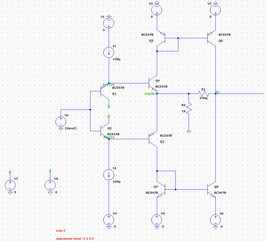

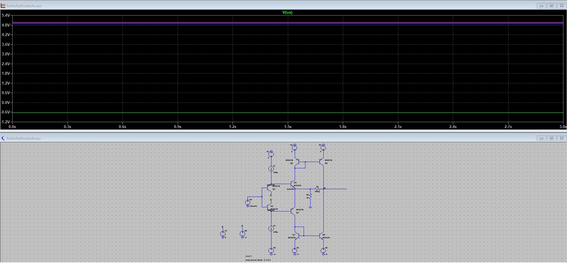

habe eine Rail-to-Rail Enstufe aus dem Tietze/Schenk (Seite 540) simuliert. Dabei habe ich den rechten Teil der Schaltung, da er nur ein Nullpotential beisteuert, vernachlässigt und R2 geerdet. Mir ist bewusst, dass dies zu einer Abweichung/Fehler des Ausgangsverhaltens führt…dies soll in diesen Fall jedoch ausnahmsweise mal nicht berücksichtigt werden. Für Uc/-Uc habe ich 2V/-2V gewählt. Bei der Simulation konnte ich erkennen das sich die Ausgangsspannung gut dem Rail der Betriebsspannung von +5V nähert. Jedoch ist auch bei größeren (auch negativen) Schrittweiten/Parametergrenzen der Eingangspannung Ue nicht zu erkennen, dass sich die Ausgangsspannung dem unteren Rail von -5V nähert? Eigentlich müsste die Ausgangspannung doch auf -5V gezogen werden, wenn im oberen Strompfad (Q5 &Q6) Basisstrom fließt und der untere stromlos (Q7 & Q8) ist?. Vielen Dank!
Der untere Rail hat aber keine -5V, sondern +5V ... (oder steht da ein Minus davor?)
SYMBOL voltage 128 816 R0 SYMATTR InstName V4 SYMATTR Value -5 SYMBOL voltage 416 816 R0 SYMATTR InstName V5 SYMATTR Value -5 SYMBOL voltage 768 816 R0 SYMATTR InstName V6 SYMATTR Value -5

Dann schau dir doch mal den Originalschaltplam an, da wird Q5 als T8 bezeichnet und ist ebenfalls ein NPN-Transistor! Im Plan vom TE muss Q8 Q5 heißen und Q5 Q3 und die Bezeichnung BC547 (NPN) bei Q5 (Q3) vor der Änderung von Q8 in Q5 BC557 (PNP) geändert werden.
Das klingt erstmal verwirrend, aber am besten ist es, wenn man den gesamten Schaltplan noch mal in Anlehnung an den Originalschaltplan richtig neu zeichnet, damit keine Mischverständnisse mehr auftreten!
In meinem T&S (12. Auflage) wird Q5 als T13 bezeichnet und ist – so, wie es auch sein soll – ein PNP-Transistor. Was Bernhard geschrieben hat, ist richtig. Der TE hat für Q5 zwar das richtige Symbol gewählt, aber versehentlich den falschen Typ eingetragen. Wird das korrigiert, liefert die Simulation das erwartete Ergebnis.

Den Schaltplan im zweiten Beitrag habe ich mir erst jetzt angeschaut. Er entspricht doch (bis auch die Nummerierung der Bauteile) genau dem Schaltplan in der Simulation. Q5 in der Simulation entspricht dabei T5 im T&S. Wie kommst du auf T8?

So sieht bei mir die SPICE netlist aus, die dem eigentlichen Simulator übergeben wird:
* ...\RailtoRailEndstufe.asc
Q2 Uc N005 InQ3I4 0 BC547B
Q4 N003 InQ1Q4 InQ3R1 0 BC547B
I1 N004 InQ1Q4 100µ
R1 Ua InQ3R1 1Meg
R2 0 InQ3R1 1k
Q7 N006 N006 N008 0 BC547B
Q8 Ua N006 N009 0 BC547B
V1 N004 0 5
V2 N001 0 5
V3 N002 0 5
I4 InQ3I4 N007 100µ
V4 N007 0 -5
V5 N008 0 -5
V6 N009 0 -5
V§Ue N005 0 {Ueval}
V7 Uc 0 2
V8 -Uc 0 -2
Q3 N006 InQ3I4 InQ3R1 0 BC557B
Q1 -Uc N005 InQ1Q4 0 BC557B
Q6 Ua N003 N002 0 BC557B
22
Q5 N003 N003 N001 0 BC547B
23
.model NPN NPN
24
.model PNP PNP
25
.lib C:\Users\...\AppData\Local\LTspice\lib\cmp\standard.bjt
26
.tran 3
27
.step param Ueval -2 2 0.4
28
.backanno
29
.end
