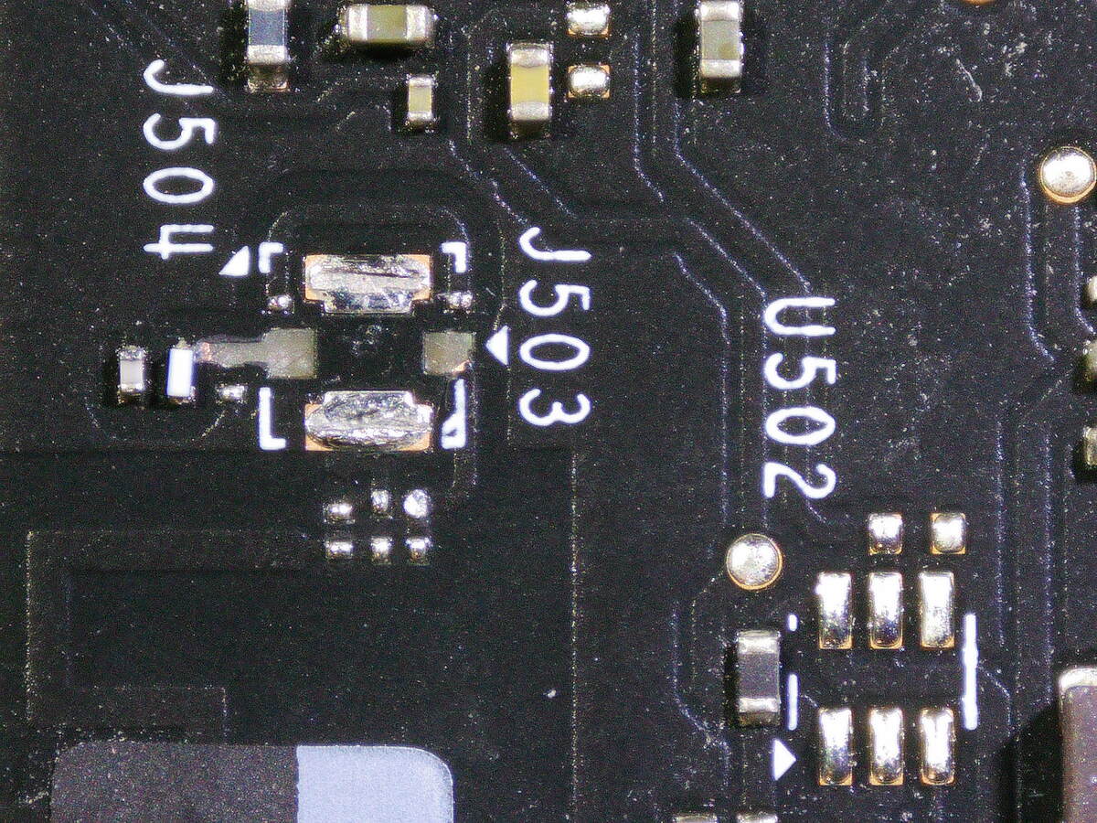

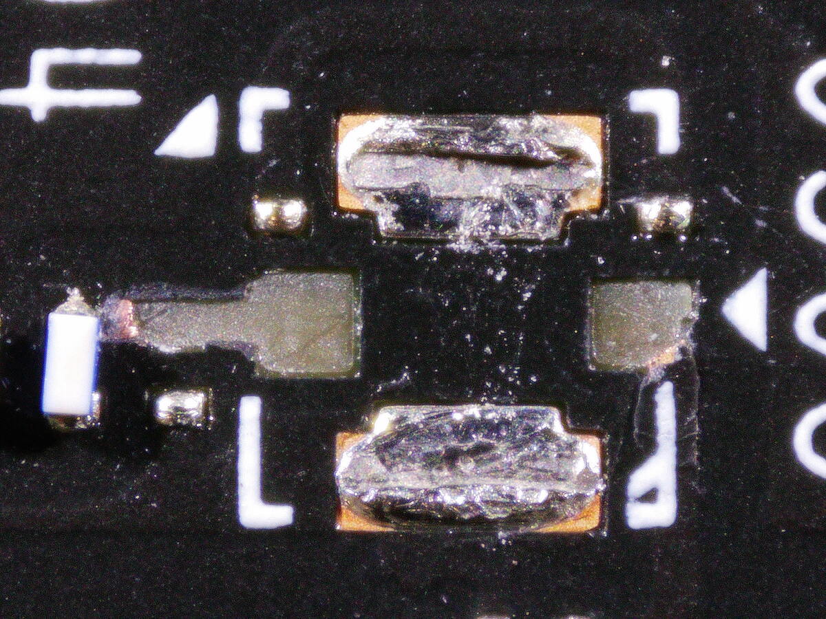

ich habe eine nVidia Shield Pro 2019 von einem Freund bekommen bei der Connector für BT / Wifi auf dem Board abgerissen wurde. Details sieht man hoffentlich auf den Fotos. Das Thema scheint nicht ganz unbekannt zu sein, leider findet man aber keine Reparatur Tips.
Mich würde interessieren welches Ersatzteil ich bestellen muss und ob die kleine Kupferstelle vom abgerissenen Signalpad genutzt werden kann um mit einem Kupferdraht wieder eine Verbindung herzustellen. Evtl. kann ich direkt an dem weißen Bauteil anlöten? Ist das ein Filter?
Ich würde mich über Tipps bzgl. Ersatzteil und Reparaturideen freuen.
Danke & Gruß Joachim

Joachim schrieb:
H. H. schrieb:
Beitrag "Externe W-Lan Antenne für das Nvidia Shield TV Pro"
Danke für den Link, den habe ich tatsächlich vorab schon gefunden. Mir geht es aber primär um die BT Verbindung, da darüber auch die Fernbedienung funktioniert. Fehlendes Wifi könnte ich per Ethernet ersetzen.
Da ist der fehlende Steckverbinder benannt!
OP #8039789
okay, ich hab glaub ich kein Werkzeug ausser einer digitalen Schieblehre aber das wird vermutlich sehr schwer zu messen.
Mal abgesehen vom Bauteil, wie sieht es mit dem abgerissenen Signalpad aus? Kann ich das an der oben genannten Stelle abgreifen?
