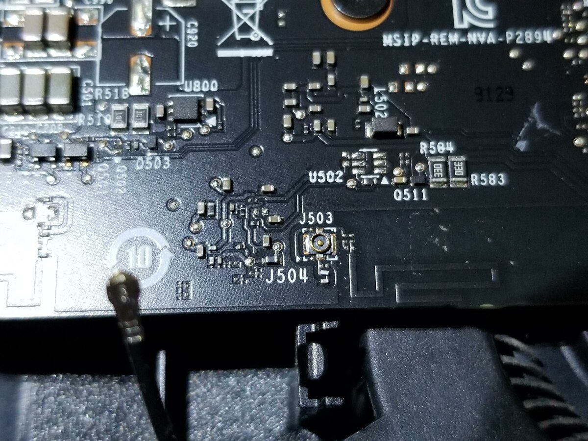

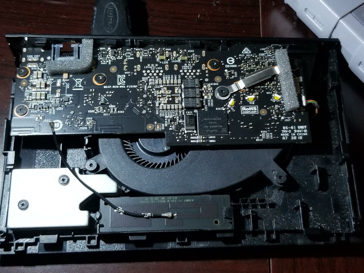

ich habe das Nvidia Shield TV Pro gekauft. Dieses steht etwa 6m vom
Router entfernt. Das Ganze läuft über 5GHz, was auch gut funktioniert
und ich habe eine Verbindung von ca - 60dBm. Nun gibt es im Innern des
Gerätes einen MHF4 Pigtail Anschluß mit einer kleinen Platinen Antenne
im Gerät.
Meine Frage ist ob es was bringen würde eine externe Antenne
anzuschließen und diese nach Außen zu ziehen. Lohnt sich das, bzw bringt
es eine Verbesserung? Eventuell wollte ich auch eine Richtantenne
kaufen.

Ok, habs interessehalber es heute trotzdem mal ausprobiert. Als ich die
Externe Antenne dran hatte, hat das Shield überhaupt keine Wlan
Netzwerke mehr gefunden. Pigtail schien aber richtig drauf zu sein. Habe
zwei Antennen ausprobiert.
OP #6571523
Kilo S. schrieb:
> Wie gesagt einfach sein lassen und ein Netzwerkkabel benutzen.
> Alles andere ist unnötig.
Würds ja gerne über ein Kabel nutzen, leider ist das unter meinen
Umständen nicht möglich. Will halt "das Beste" aus der Box rausholen und
auch etwas aus Neugierde. MIr gings ja prinzipiell um die Frage ob das
so einfach geht und welchen Nutzbaren Effekt man davon hat oder nicht
hat.
Mir ist vorhin etwas sehr peinliches aufgefallen.. das Pigtail hatte am
Antennenanschluß einen female Ausgang.. 🤦‍♂️ so kanns natürlich nicht
funktionieren. Werde mal die nächsten Tage berichten.
