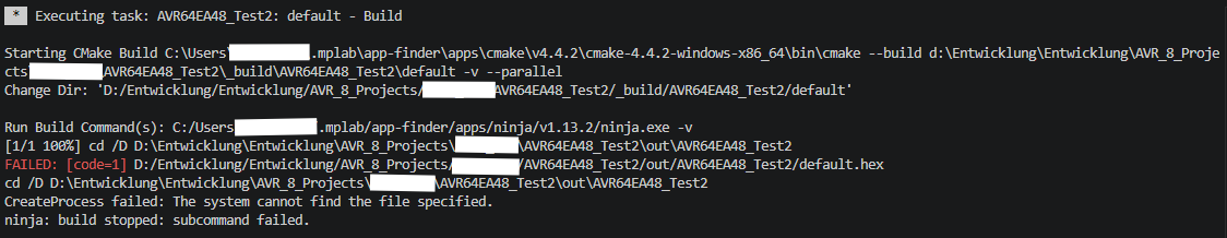

Hallo Forengemeinde,
hat unter obiger Konstellation schon einmal jemand ein AVR-Projekt wie im Microchip-Studio erstellt und zum Laufen gebracht? Das System ist Windows 11. Ich habe ein neues Projekt (hier: Workspace) eingerichtet. Ich bin den Anweisungen des Projektwizards gefolgt, habe einen Controller und einen Projektordner ausgewählt und habe nichts weiter konfiguriert. Mir wird als Toolchain avrasm2 angeboten, welche vom letzten Microchip-Studio 7 noch auf dem Rechner installiert ist. Die main.asm wurde wie beim Microchip-Studio automatisch im Projektordner angelegt. Und auch das passende Curiosity nano Board wurde als Tool gefunden. Wenn ich den Build-Prozess starte (auf den Hammer drücken im MPLAB-Reiter), wird ein Fehler zurückgegmeldet, dass die entsprechende *.hex-Datei nicht angelegt bzw. gefunden werden kann. Das wars. Weiter komme ich nicht. Gibt es noch Hoffnung?

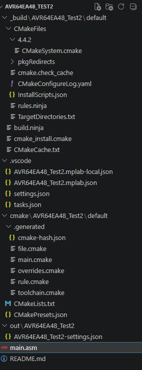

Es wäre, glaube ich, hilfreich, wenn jemand mal ausprobiert, was ich getan habe und dann versucht, das Ganze ans Laufen zu bringen.
Es gibt diese CMakeLists.txt

Erstelle in dem Projektordner eine neue Datei user.cmake.
Folgendes hinzufügen:
# Erstellt das fehlende Verzeichnis vor dem eigentlichen Build-Schritt
execute_process(
    COMMAND ${CMAKE_COMMAND} -E make_directory "${CMAKE_BINARY_DIR}/out/AVR64EA48_Test2"
Danach Cache löschen und ein neues Build starten.
Jetzt schauen was die Ausgabe ausgibt.

OP (Firma: TravelRec.) Persönliche Seite
Also hallo nochmal, da hat sich genau gar nichts verändert. Ich würde mich freuen, wenn jemand mit VS-Studio mit mplab extension ein "leeres" default-AVR-Assembler-Projekt mit der avrasm2.exe vom letztveröffentlichten Microchip-Studio erstellen kann, welches sich kompilieren lässt. Wenn sich, wie jetzt, nicht mal die 2 Zeilen Start-Code direkt aus dem Wizard kompilieren lassen, meine ich, dass da was faul ist. Danke euch!
Da Du nicht bereit bist mir die Ausgabe zu veröffentlichen, kann man nur raten.
Die CMakeLists.txt solltest Du nicht ändern.
Ersetze den Code aus der user.cmake wie folgt:
Fehlermeldung Posten nicht vergessen. Steht dort immer noch exakt dasselbe cd /D D:/... oder hat sich der Pfad verändert?
Poste auch den Inhalte der .generated/main.cmake zu finden in dem Projektordner.
