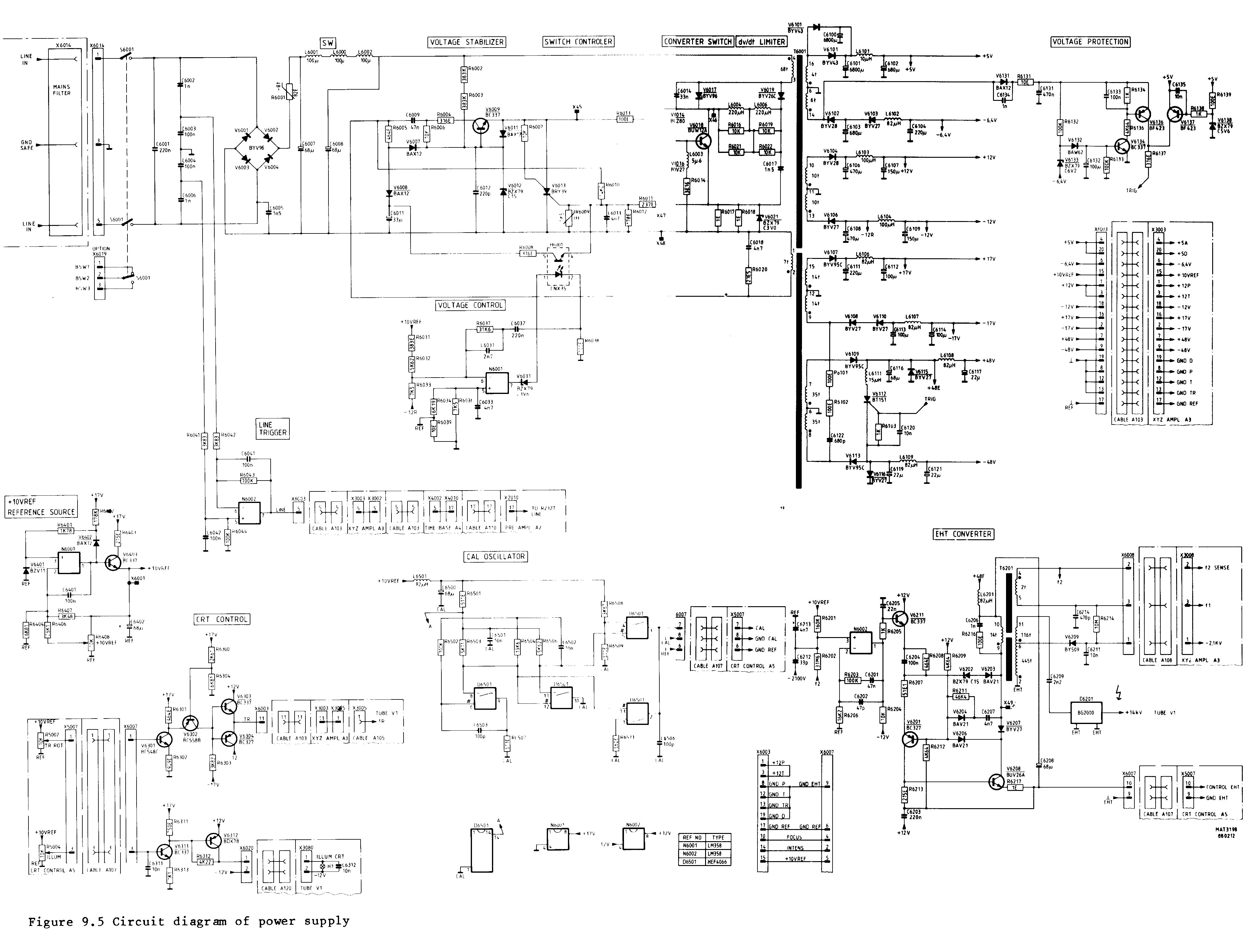

Schaltplan und Hinweise an welchen stellen ein Oszilloskop Philips PM 3050 defekt ist (Fiepen)
OP #8086155
Hallo zusammen, ich suche eine Anleitung bzw. den darin enthaltenen Schaltplan und ein paar Hinweise welche Bauteile defekt / ausgetrocknet sein könnten.
Da ich gerade dabei war mein Elektronikkram aufzulösen wollte ich das Oszi noch weitergeben. Wäre zu schade es zu verschrotten.
VG
André
#Schaltplan #Philips #PM 3050 #50 MHz #Netzteil
André R. schrieb:
Hallo Engelbert, danke für den Verweis auf den Thread, aber das war ja nicht der Schaltplan für das PM 3050 50 MHz. VG ANdré
Hallo Andre, die PSU ist bei den Ozi's baugleich. Nur bei den mit weißen Gehäuse wurde das Layout verändert und stehende Elkos verbaut. Ich würde aber bevor du dich an die Arbeit mit den Elkos machst einfach einmal den Pfostenstecker und die HV zur Röhre abklemmen kurz einschalten. Alles wieder anschließen und einschalten oft läuft es dann wieder. Oder nur die HV wieder anklemmen und die 5V und 12V extern belasten dafür habe ich noch ein paar alte 12V Halus in der Kiste. 50W an 5V und 10W an 12V. Vorsicht mit der HV die hat nach Ausschalten noch volle Spannung. Da hat das Pfiepen auch aufgehört. Die 10V Reverenzspannung testen. Man kann auch gut die liegenden gegen stehende austauschen die haben Platz habe ich immer gemacht. Bei den Becherelkos 5V ist es tricky beim auslöten und du musst du auf die Polarisation achten. Die vor dem schalter musst du so setzen, dass das Gestänge nicht behindert wird. Den C6011 auch mit tauschen der hat mich einmal lange geärgert. Und natürlich den C6001 Knallfrosch. Viel Erfolg Jürgen
