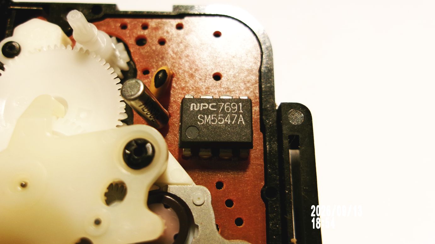

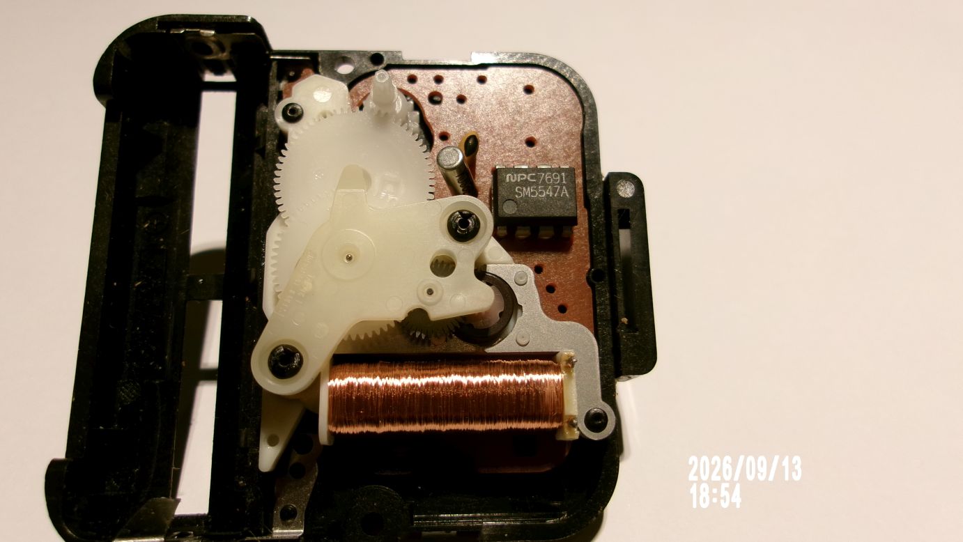

Nur aus Neugier und Bastelspaß will ich ein altes Quarzuhrwerk zum laufen bringen. Als IC ist ein SM5547A von Seiko verbaut. Viele Bauteile sind nicht rauf. Nur noch ein Quarz und ein 18pico Keramik. Den Quarz konnte ich noch nicht entschlüsseln. Die Spule hat 290 Ohm. Im eingebautem Zustand gemessen. Was kann defekt sein, Lavet-Schrittmotor? Datenblatt von dem IC finde ich auch nicht.
#8095275
https://www.npc.co.jp/en/products/discontinued/?page=4 da ist derSM5547 wenigstens als "discontinued product" "SM5547 Clock" gelistet, leider keine weiteren Daten. Auch Jotrin erzählt nichts weiter interessantes: https://www.jotrin.de/product/parts/SM5547A
Möglicherweise hat der Quarz auch 24,576 MHz wie SM5545TV-24.576M

Evtl. klemmt das Getriebe. Da hift zerlegen und reinigen.
Es ist fast unmöglich, das Teil danach wieder zusammenzubauen, da der Rotor mit seinem starken Magneten immer an einer Seite des Stators klebt und man die dünnen Zapfen kaum richtig einfädeln kann.
Aber da gibt es einen Trick:
Um den Rotor einen Papierstreifen wickeln, so dass er sich im Rotor fixiert. Dann alle restlichen Zahnräder rein und zusammen schrauben.
Bei einer Armbanduhr hat der Rotor nur noch 1,5 mm Durchmesser, da konnte ich das mit einen Abschnitt Schrumpfschlauch lösen.
Nach dem Zusammenbau muss diese Fixierung natürlich mit spitzer Pinzette entfernt werden.
Warum sollte der verschlüsselt sein? Das ist Hardware. Mach doch mal bei vernünftiger Beleuchtung ein Photo von der Beschriftung. Uhren verwenden oft einen Quarz mit 32768 kHz.
Die KI ist der Auffassung das sei ein Zigarettenfilter, bzw. ein Elko. 🤣🤣🤣
#8095517
BirnKichler 🧐 S. schrieb:
Zigarettenfilter

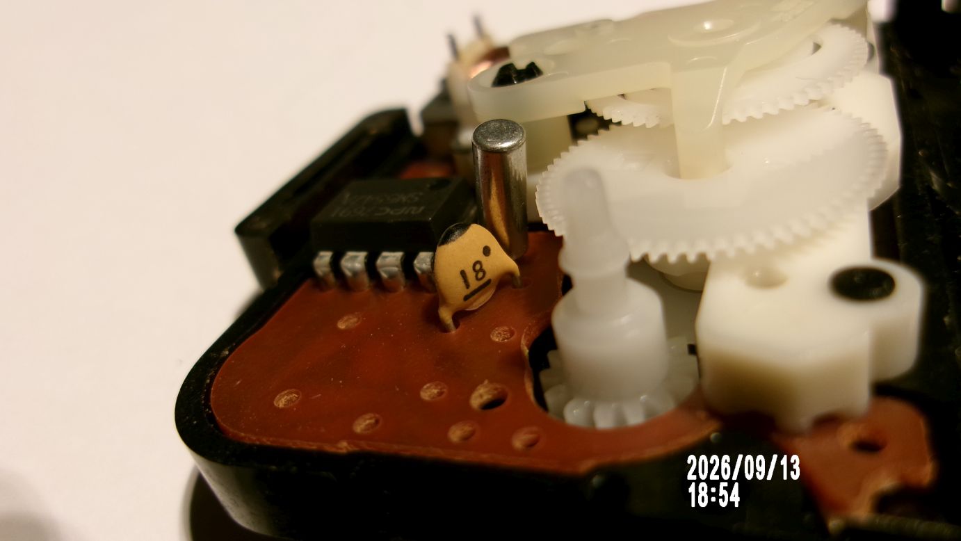

Da steht "KDS8E" drauf, anscheinend ein japanischer Hersteller: https://www.compotek.de/page/2/?s=KDS&submit=Search
"DAISHINKU CORP." https://www.kds.info/en/ dann such mal schön.
https://datasheet.datasheetarchive.com/originals/scans/Scans-107/DSASCANS15-48626.pdf da gibt es auch runde Gehäuse 3,597 ... 26 MHz 3,1mm Durchmesser
OP #8095562
Hallo und erst mal vielen dank für das rege Interesse an dieser hochwertigen Platine :-) H.H. hhinz hat recht, es war Rotor und Stator, die nicht richtig zentriert sind. Warum das so ist weiß ich nicht. Heruntergefallen ist die Uhr nicht, sonst wäre die ganze Uhr Schrott. Wird wohl bei der Montage ab Werk passiert sein. Die Schrauben konnte ich nicht lösen. (siehe Bild) Habe das einfach mit etwas Fingerdruck verschoben. Qualität aus Japan vor über 35 Jahren?
Der Quarz interessiert mich noch. Bekomme leider (noch) kein vernünftiges Foto zustande. Ist unglücklich eingelötet.
Danke euch allen.
Wenn sich die obere Platine gelöst hat, so dass man sie mit dem Finger verschieben kann, dann war da schon jemand vor dir dran.
Danke euch allen. Gruß aus OWL Thomas

OP #8096510
Hallo. Der Quarz hat leider keine weitere Beschriftung. Nur KDS8E. Da bleibt wohl nur messen. Mal schauen, habe nur ein altes Hameg-203 analog.
Zu den schwarzen “Böppels“. Einen griffigen TORX hatte ich zur Hand. Einmal leicht gedreht und die 3 Nippel waren weg :( Das ist eine Butterweiche Legierung. Vielleicht auch gut so, sonst zerfällt das Getriebe. Auf den Fotos sieht das alles sehr groß aus.

Ein CMOS-Inverter, z.B. ein 4069U, sollte den Quarz zum Schwingen bringen. Als Betriebsspannung kannst du 3,3 V versuchen. Evtl. auch 5 V.
Alternativ geht natürlich auch jeder Controller, der einen Oszillator für solche NF-Quarze hat.
Wenn er nicht anschwingen will, dem Quarz noch einen 10 MΩ Widerstand parallel schalten. Die beiden Kapazitäten gegen GND, wären mit 22 pF gut gewählt.

Ich schließe den Thread mal ab. Das Uhrwerk läuft wieder. Also alles gut gelaufen. Manchmal machen auch die einfachen Dinge im Leben Spaß. Ich brauch keine Eurokarte um das WE zu verplempern.
Ja gut die Quarz Frequenz wollte ich noch messen. Mal schauen ob mein alter Tastkopf das hergibt. Werde ich später mal nachliefern. Komme aber nur an dem Dip 8 dran. (SM5547A).

Habe mal auf die Schnelle gemessen. Periodendauer ist knapp 30µs. Also um die 32,xxxx kHz. Amplitude ist ja sch..egal. Mich irritiert das einigermaßen saubere Sinus. Das Foto ist leider zum kotzen geworden. Hatte keine dritte Hand. Zwischendurch Rasen mähen, Essen kochen, duschen und kacken. Die Minuspunkte werde ich akzeptieren. Danke Euch.
