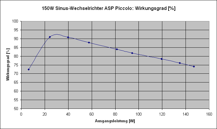

Der Wirkungsgrad bei einem WR ist IMMER lastabhängig, alleine schon weil er einen Eigenverbrauch besitzt.
Guck dir als Vergleich einmal die Wirkungsgradkennlinie von DC/DC-Wandlern an. Da findest du oft die Angaben im Datenblatt und das Funktionsprinzip ist vergleichbar.

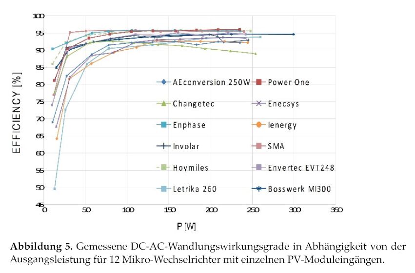

"Effizienz-Ranking von Photovoltaik-Mikrowechselrichtern und Abschätzung des Energieertrags für Balkonkraftwerke"
https://ei.uni-paderborn.de/fileadmin-eim/elektrotechnik/fg/nek/PDF/Wirkungsgrade_Mikrowechselrichter_2024_Krauter-Bendfeld_DEUTSCH.pdf
Von hier: https://ei.uni-paderborn.de/eet/forschung/micro-wechselrichter
Serge schrieb:
Empirisch gemessen? oohh la la tres chic (wenn auch kleine Stichprobe)
Und Rahmenbedingungen fehlen

Um mal wieder zum Thema zurück zu kommen: Serge hat einige PDFs verlinkt, in einem finden sich tatsächlich paar Kurven zum Wirkungsgrad. Da gibt es schon Unterschiede. Wen die Unterschiede nicht interessieren, kauft das Gerät halt passend zum Nagellack der Frau.
Erstaunlich bei den Kurven ist, dass der Wirkungsgrad mit höherer Leistung nicht abfällt. Das kenne ich von eigenen Messungen anders, siehe die Wirkungsgradkurve von meinem guten alten ASP Piccolo Sinus-Wechselrichter (SwissMade). Der wird vom Hersteller mit 92% Wirkungsgrad angegeben und selbiger findet sich weit im unteren Teillastbereich.
Zu meinem ASP Piccolo Sinus-Wechselrichter findet die Google-KI keine Wirkungsgradkurve. Bin mal gespannt, ob das nach dem Beitrag anders sein wird.
Wie hast Du das gemessen? Mit Labornetzteil und Energiekostenmessgerät?
Da bekanntlich P = U * I ist, kann jeder Punkt auf der X-Achse im Wirkungsgraddiagramm auf verschiedene Wege erreicht werden. D.h. man müsste für jede gemessene Nennleistung auch noch das Strom-/Spannungsverhältnis angeben bzw. den Punkt suchen, wo der Wirkungsgrad optimal ist.
Super. Zeigt, dass kein WR unter 90% hat, egal welches Gefasel hier wieder kam. 93 sind durchaus realistisch.
Aber auch dass es Unterschiede gibt die aber nicht so relevant sind weil andere Unterschiede die eventuell ausgleichen, z.B. MPPT Irrungen.
Falls beim 1999 Abstract unten Dein Piccolo(alte Version?/Modell ) vermessen wird, dann wenigstens zwei Werte vorhanden(30W,"full load")
https://www.sciencedirect.com/science/article/abs/pii/S0306261999001142
"This paper presents a description of the facility and the measurement method, as well as results from two new products of ASP, Laupen, Switzerland with 150 and 250 W(AC) output power and input voltages of 12 and 24 VDC, respectively."
Section snippets
Test set-up
Results of Piccolo 12 Fig. 2 shows the overall efficiency against the output power. At an output power of about 30 W, the Piccolo 12 achieves an efficiency of close to 90%, but, under full load, this drops to about 73%. "
Na das deckt sich doch PERFEKT mit meinen Messungen !
@Serge: Finde hier keine Fig. 2, sehe ich den Wald vor Bäumen nicht?
