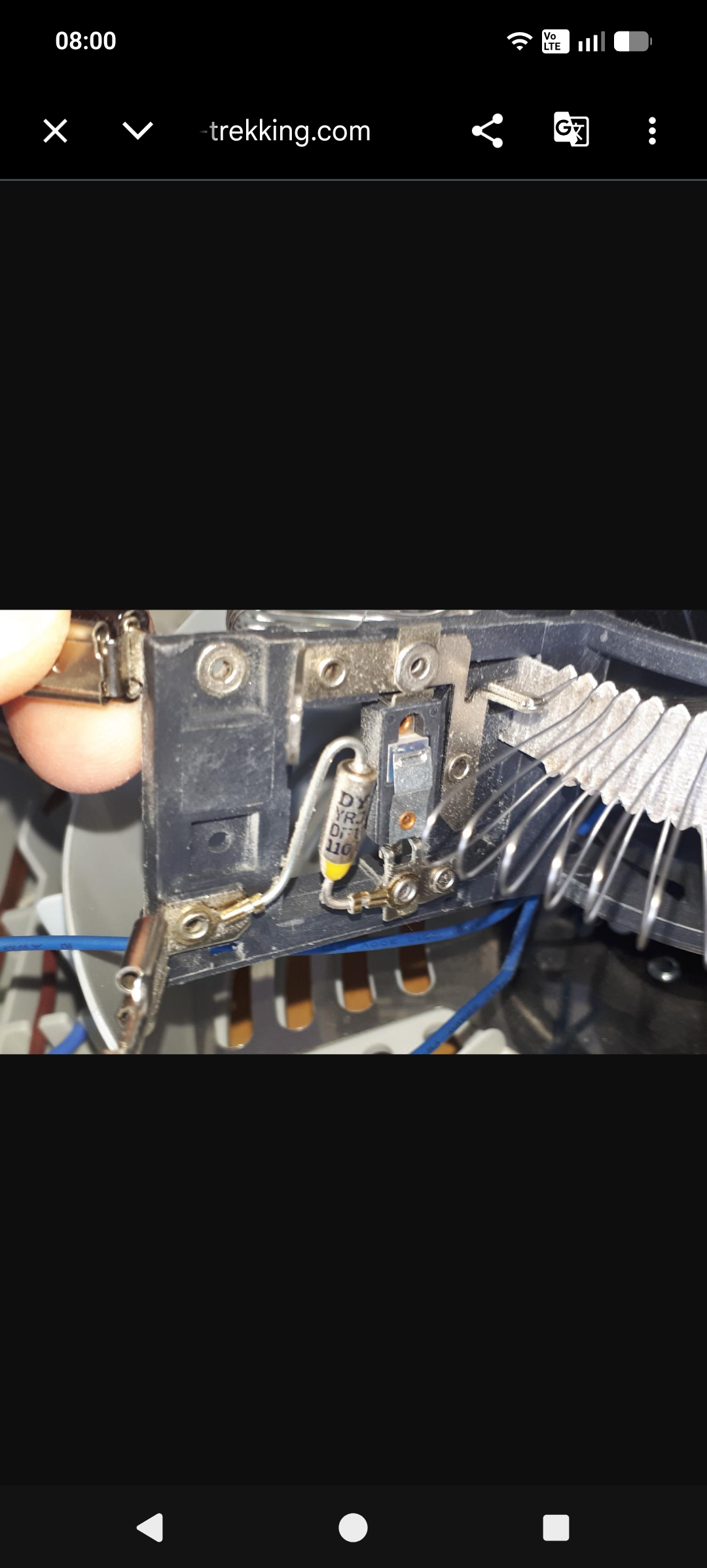

Guten Morgen,
Wie würdet ihr die genietete Sicherung im Bild (Limitor DF110S max. 16A, 250V) neu montieren?

Solange der alte, defekte Bimetallschalter noch drin ist, würde ich über einen Austausch der Thermosicherung nicht nachdenken.
Danke für das beobachten! Meinst du, der Schalter zeigt im Bild dass er defekt ist? Mit Messgerät zeigt er Durchgang. Jemand in einem anderen Forum hat empfohlen, ihn mit einem Heissluft Gerät zu "provozieren", um zu sehen, ob er aufgeht...

Ich würde die Sicherung tauschen. Die ist ja mit 110°C mehr funktions- als sicherheitsorientiert ausgelegt.
Vielen Dank für die Anregung! Das ist auch mein Plan. Ich mache mir eben Gedanken, wie ich das anstelle, da von Löten abgeraten wird... Denkst du, eine 10A geht (Gerät 540W) oder soll ich eher eine 16A nehmen?

Alte Nieten aufbohren.
Anschlüsse der neuen Sicherung nach Muster kürzen. Ringkabelschuhe ancrimpen. Wieder annieten, oder Schrauben und Muttern nehmen.
Und bei 500W reicht natürlich auch eine weniger strombelastbare Sicherung, so ab 5A.
Mit hoher Wahrscheinlichkeit funktioniert er nicht mehr zuverlässig.
Der Fehler besteht darin, dass der Bimetallschalter erst bei einer zu hohen Temperatur, oder gar nicht mehr öffnet (Kontakte verschweisst).
OP #8097098
Das macht Sinn, allerdings sie hat beim Messgerät keinen Durchgang, kaputt ist sie ohnehin... Der Ventilator funktioniert nach wie vor, das sagt allerdings noch nicht, dass der Schalter im Notfall aufgehen würde, daher der Test mit dem Fön als mögliche Prüfung. Die Kontakte am Schalter lassen sich heben und sinken wieder zur normal Position, der Durchgang ist gegeben.

Wenn man den Niet ausbohrt, kann man da auch eine Nietmutter einnieten. Diese hat den Vorteil, das die Verbindung künftig per Schraube lösbar ist. Dann ist das künfrige Wechseln der Thermosicherung, sollte es erforderlich sein, stressloser möglich. Man kann über die Termo/schalter/sicherung auch kleine Kontrollämpchen provisorisch dranklöppeln, damit man sieht, was von beiden schneller reagiert u. ggf. getauscht werden muß. Auch ein Digitalthermometer, dessen Messfühler man im Innenraum positioniert, ist dabei hilfreich.

Für alle profimässige und raffinierten, sowie kreative Vorschläge ziehe ich den Hut aus Respekt und Bewunderung! Leider stehen mir als Laie zZ. weder geeignete Materialien noch Werkzeuge. Wäre es sehr abwägig, wenn ich versuche: a) die bestehende Ringkabelschue aufzubiegen und dort die neue Sicherung wieder mit einer Flachzange reinzupressen.
oder
b) die alte Sicherung bündig am Körper abzuschneiden und an den Beinchen-Reste (mittels Metallröhrchen einer Lüsterklemme) die neue Beinchen zusammen fest schrauben? Hab schon Videos gesehen, wo den vorderen Teil einer Flachsteckhülse dafür verwendet wird...
Verzeihung, falls ich jemanden in seinem Berufsethos damit beleidige...

Blöde Idee.
Aber du könntest die Anschlussdrähte der Sicherung zu Ösen biegen. Das geht am besten mit einer Ösenbiegezange, aber auch mit so mancher Sprengringzange.

Ggf. passen durch die Hohlnieten auch einfache 2mm Schrauben? Oder halt etwas aufbohren. Die vorhandenen Ringkabelschuhe abknipsen und (wie schon von Hinz empfohlen) an die neue Sicherung Ringösen biegen und die Anschlußleitungen mit 2mm Schrauben durch die Nietlöcher verschrauben. Kein Spezialwerkzeug nötig.

Hallo allerseits, für die Montage der Thermosicherung wurden ja schon zwei praktikable Vorschläge gemacht.
  1. Nieten möglichst durch Aufbohren entfernen. An Sicherung Ösen biegen und je mit Schraube (M3?) + Mutter anschrauben. Wenn aufbohren nicht geht (man kommt nicht dran oder kein Bohrer vorhanden) Behelfslösung mit dünner Schraube (M2?) durch Loch im Niet ... Wenn der Schraubenkopf zu klein für die Öse ist, Beilagscheibe unterlegen (oder - falls vorhanden - wie heissen die "eckigen Beilagscheiben", die an zwei Seiten abgewinkelt sind und die man an manchen Schraubanschlüssen findet?).
  2. Mittels Metallröhrchen einer Lüsterklemme verbliebene Drähte der alten Sicherung mit denen der neuen verbinden. Da könnte dem Bild nach zu urteilen der Platz etwas knapp sein und der rechte Draht etwas kurz (vielleicht geht er im Bauteil noch ein Stück weiter und man kann das freilegen).

Mir ist es auch schon gelungen, so eine Thermosicherung anzulöten, ohne dass sie über den heissen Draht ausgelöst hätte. Ich habe den Draht zwischen Sicherung und Lötstelle mit einer Flachzange FEST gehalten. Das leitet ganz gut die Hitze ab - so gut, dass sogar das Löten schwieriger wird. Eine gewisse Drahtlänge ist aber nötig (für die Zange und etwas Abstand zur Lötstelle).
Egal welche Leute da aufschreien, ist das ein seit zig Jahrzehnten millionenfach genutztes einfaches Mittel, um adhoc aufgrund fehlender anderweitigen Mittel, eine Verbindung wieder oder neu herzustellen.
Da es keine anerkannte und geprüfte Restaurierung eines antiken Gerätes sein muss, einfach machen. 😊
edit: Natürlich sollte das Abschaltverhalten des einstellbaren Thermostaten danach erst einmal beobachtet werden.
Das Ansprechen einer Thermosicherung spricht an sich immer für einen nicht ganz ungefährlichen Fehler in der Umgebung.
