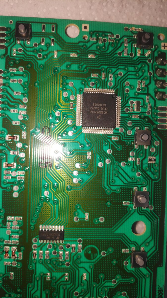

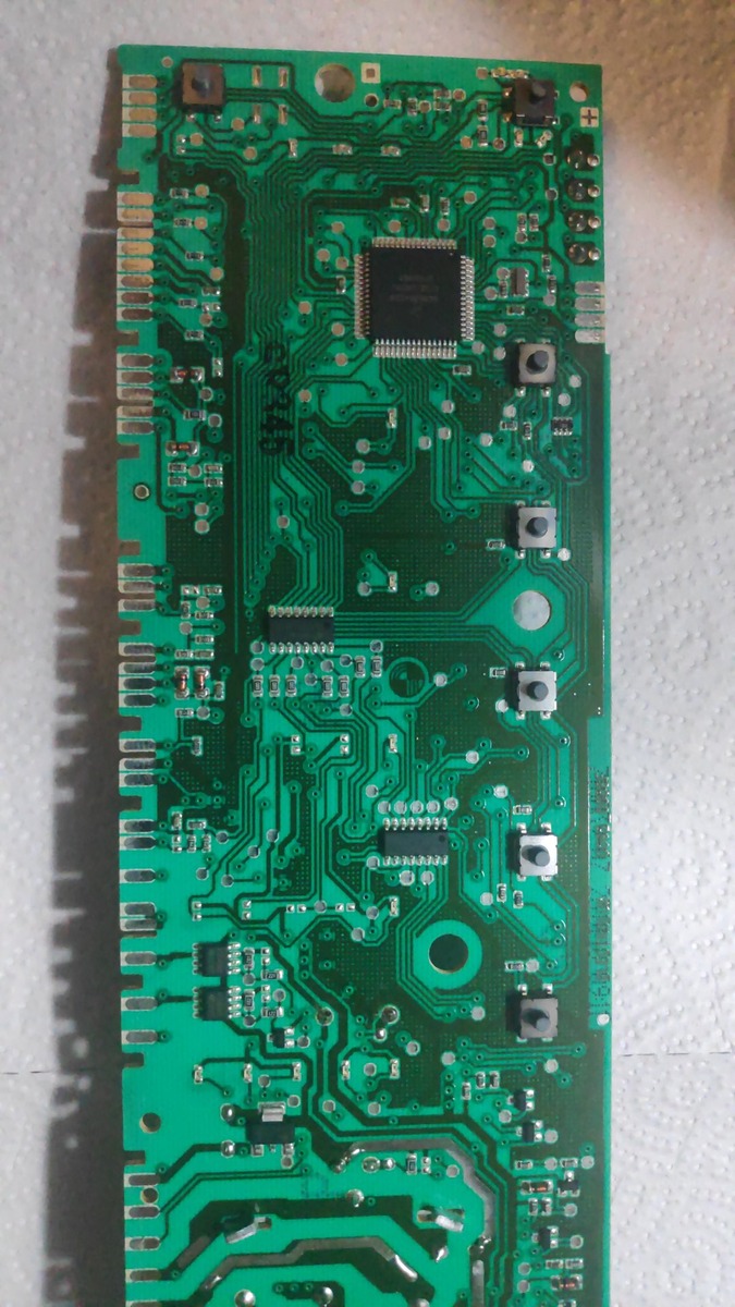

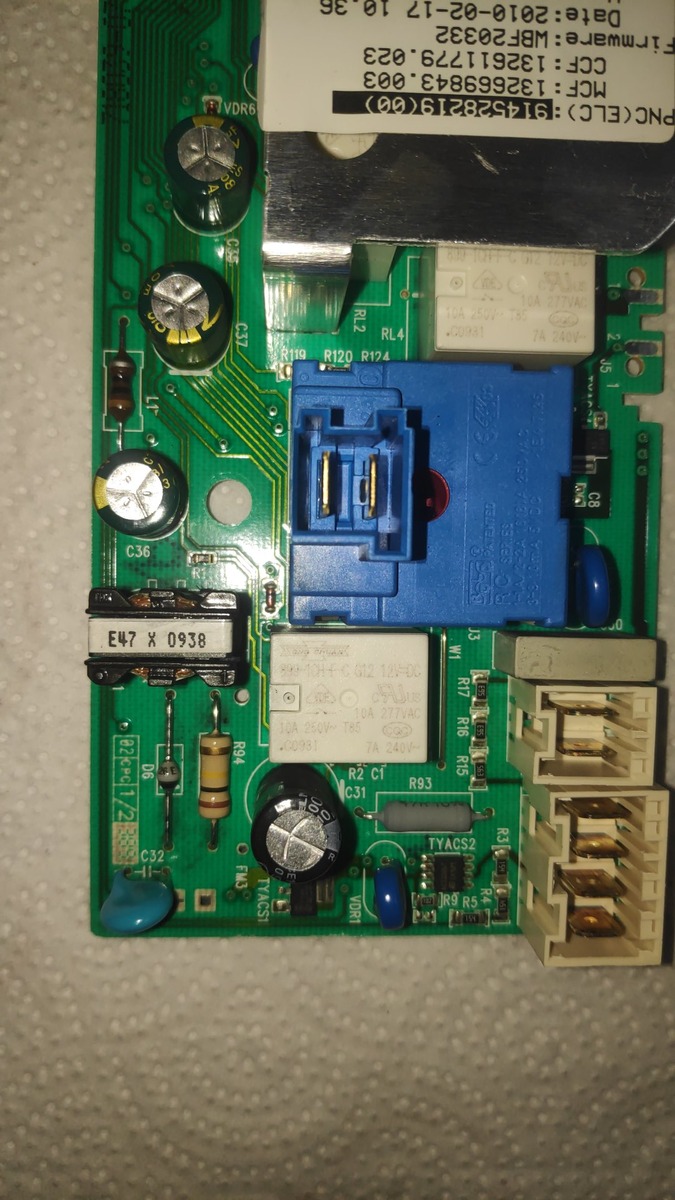

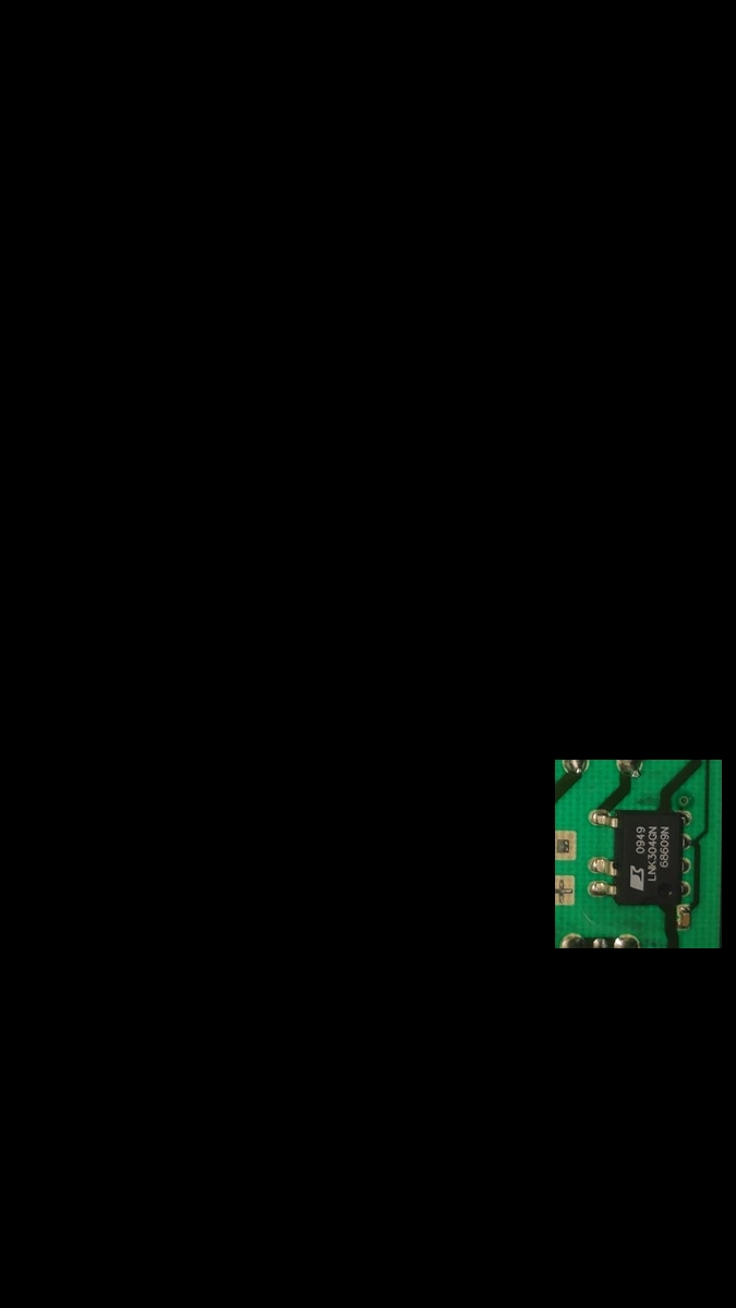

soviel vorweg - ich bin Elektriker im Ruhestand und kenne mich mit Elektronik nur bedingt aus. Ein Multimeter kann ich zwar bedienen, aber was darüber hinausgeht, ist für mich nicht begreiflich.
Mein Problem zeichnet sich wie folgt ab. Ich habe eine Waschmaschine (AEG Lavamat L 73742 VI), welche ca. 7 Jahre alt ist und von heute auf morgen nicht mehr an ging (Display etc. alles tot). Ich habe nun bis zur Platine alles durchgemessen (inklusive Netzfilter) und soweit sieht alles gut aus. Ich vermute es liegt an der Elektronik. Vielleicht kann mir jemand einen Tipp geben, was ich wie überprüfen sollte.
Vielen Dank für eure Unterstützung!

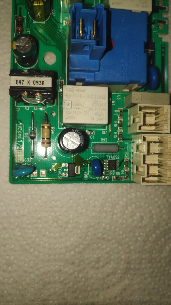

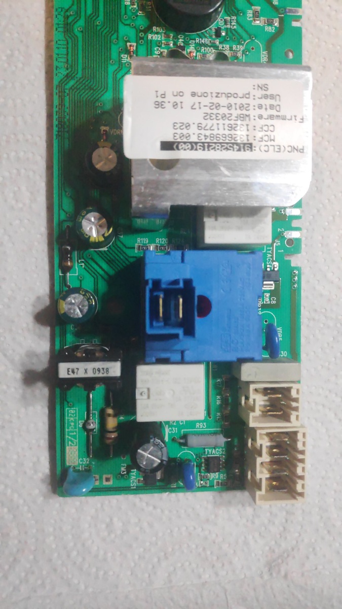

Micha M. schrieb:

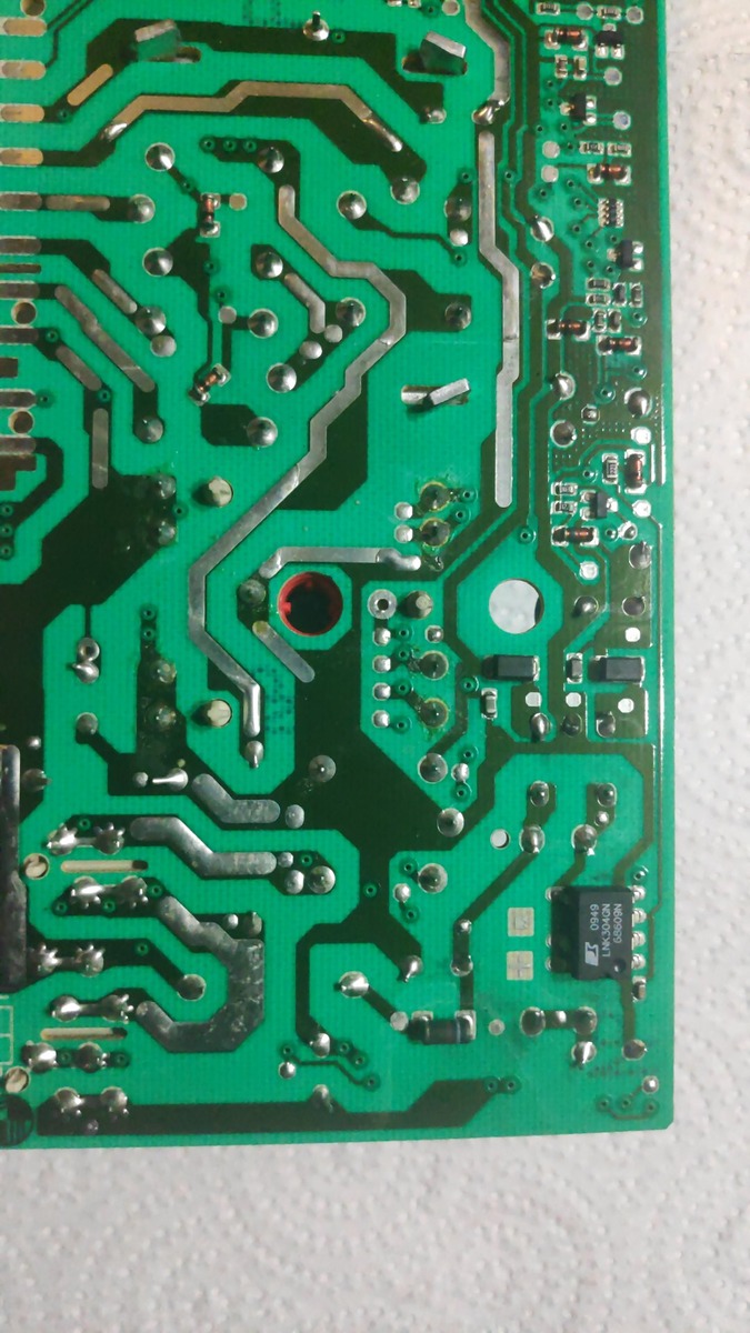

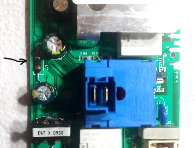

Dieser Widerstand sieht irgendwie verbrannt aus. Edit: Könnte auch an der Beleuchtung liegen.
Um den kleinen Trafo T1 war viel Ruß. ich hielt das für Kohlestaub vom Motor, der durch den Trafo angezogen wurde.
Der Widerstand hat laut meinem Multimeter 0,5 Ohm. Laut Farbcode sollte er 10 Ohm haben. Da R93 unendlich ist, Frage ich mich nun, was noch alles defekt ist bzw. was die Ursache war?

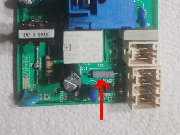

Werner H. schrieb:
H. H. schrieb:
R93 prüfen. Sollte 47 Ohm haben.
Habe gemessen und auch Durchgangsprüfung gemacht. Der Widerstand ist unendlich! Ist das die Ursache oder die Folge eines anderen defektes?
Das kann man von hier aus nicht sicher sagen. Aber du könntest bei diesem Widerstand mal anfangen und versuchen, herauszubekommen, mit welchen anderen Bauteilen er verbunden ist. Ich würde die Messung an deiner Stelle auch noch mal überprüfen. Wenn Widerstände in dieser Leistungsklasse durchgebrannt sind, sieht man ihnen das in der Regel an.
Warum sollte der Trafo Kohlestaub vom Motor anziehen?
Der Widerstand, den Micha M. meint, ist eine Induktivität. Man sieht's am Namen: "L1". Da wären 0.5 Ohm normal, würde ich sagen.
OP
Danke an alle bis hier hin erst einmal. Ich werde morgen nochmal genauer gucken - vor allem um R93 herum alles durch messen, soweit es mir meine begrenzten Möglichkeiten erlauben.
Ich hatte früher in der Nähe von Trafos schon öfters das Phänomen beobachtet, dass diese eingerußt sind. Ich habe das vor dem machen der Fotos allerdings schon weitestgehend von T1 und den umliegenden Bauteilen+Platine weggewischt. Vielleicht liege ich ja auch falsch und der Grund für den Ruß ist ein anderer?

Matthias S. schrieb:
H. H. schrieb:

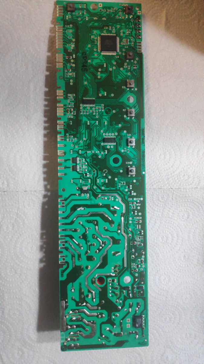

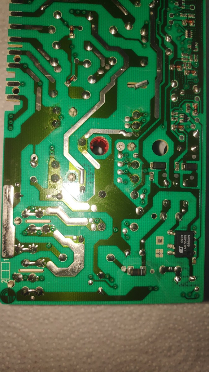

Standardfehler bei der EWM2100
Könnte sogar sein, das es dafür Reparatursets gibt (ebay). Da wird auch der LNK304 bei sein, aber das kann ja nicht schaden.
Gibts es ganz bestimmt, aber leider auch welche mit normalen Widerständen, und sogar welche mit gefälschten LNK304.
Zwischenkreis-Elko und Ausgangs-Elko für die 5V sollte man sich auch mal ansehen. Nur welche das genau sind, dafür müßte man mehr in die Bilder zoomen können. So sehen die erstmal unverdächtig aus, aber Kapazitätsverlust muß man den nicht immer ansehen können. Ohne Grund geht das IC selten kaputt.

Hallo H. H., danke für den Tipp. Dann löte ich es am besten mit Heißluft aus? Oder gibt es eine Möglichkeit, mit dem Multimeter vorher zu testen, ob der LNK304 wirklich defekt ist?
Ich habe nun bei eBay einem Verkäufer gefunden, bei dem man sich ein Set aus LNK304GN, 47 Ohm Widerstand und ggf. Drossel zusammenstellen kann. Aber keiner hat den Kondensator mit dabei. Kann ich da auch einen passenden aus meiner Sammlung alter Netzteile auslöten?
www.ebay.de/itm/111977666798
Wenn du zumindest die Kapazität messen kannst und es nicht gerade ein Knallfosch aus irgendwelcher Jubelelektronik ist, dann kann man das machen. Aber gerade die Waschmaschine, ist der maximale Sackgang, wenn man die bewegen und demontieren muß.

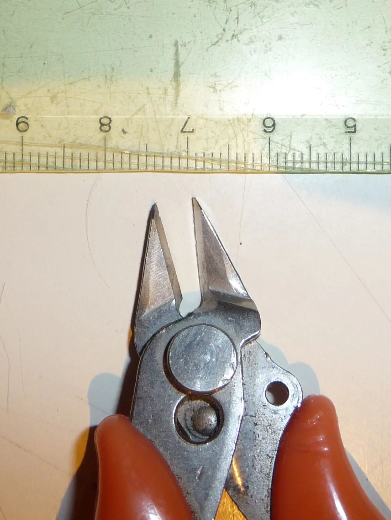

Stephan S. schrieb:
Um feinste Drähte und Pins von ICs abknipsen zu können habe ich einen billigen Seitenschneider vom Ali nachbearbeitet, da komme ich ggf. auch SOP ran
Das "rankommen" ist nicht das Problem sondern die Seitenkräfte beim Schneiden die direkt auf die Lötpads wirken und so diese von der Platine abheben können. Das kann gut gehen, oft aber eben auch nicht.
Abfräsen/kleine Trennscheibe übt nur lotrechten Druck aus; das geht immer solange der Platz für den Dremel vorhanden ist.

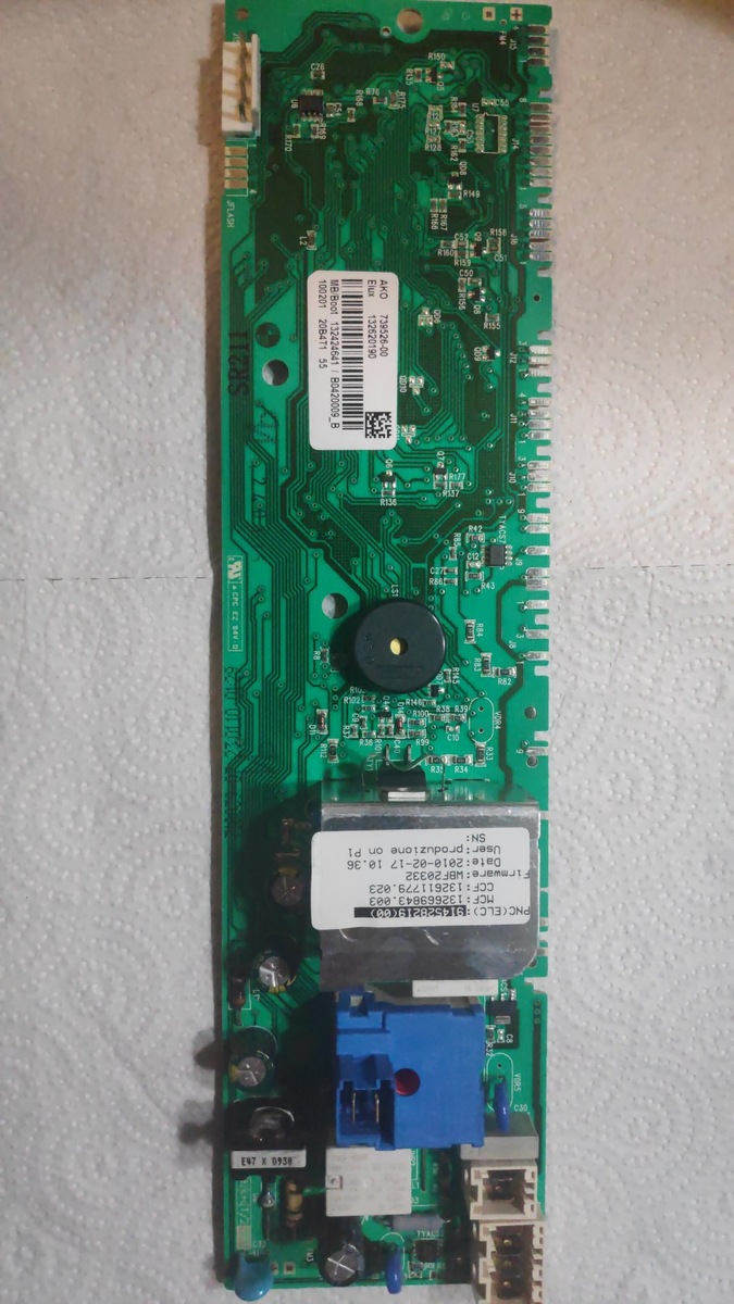

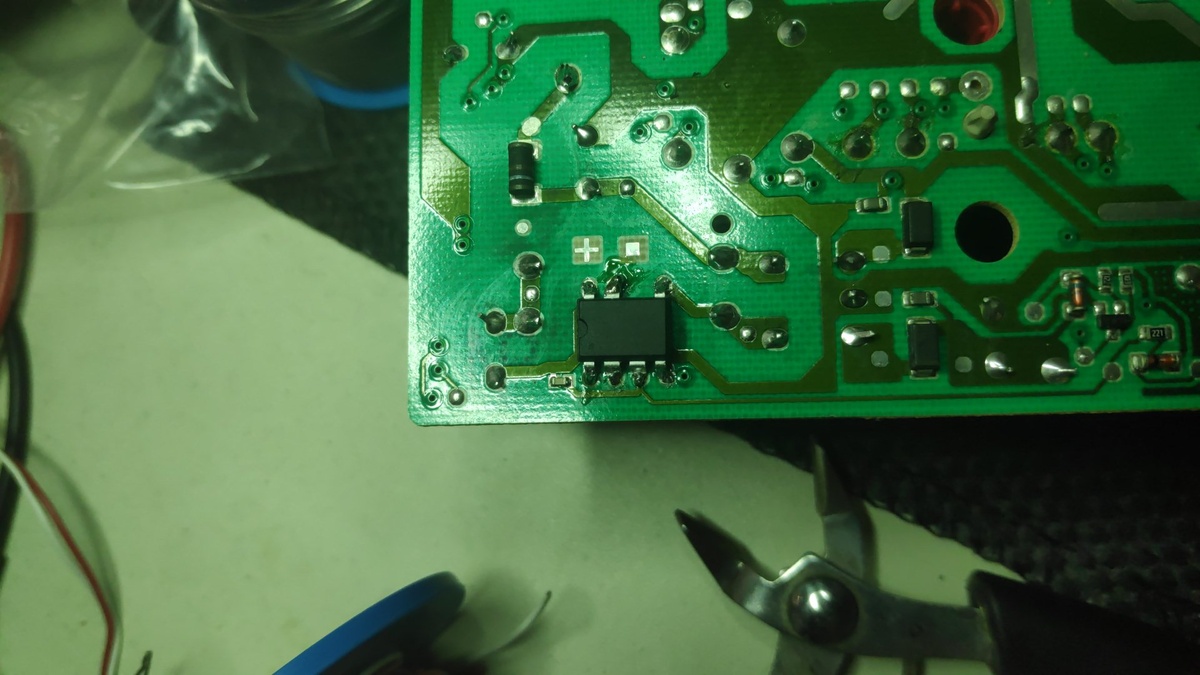

Heute kommt endlich der IC und der Widerstand an. Den IC konnte ich mit Heißluft 350°C (niedrige Gebläsestufe), einer Pinzette und Alufolie als Schutz für die anderen Bauteile, sehr gut entfernen. Den Widerstand habe ich an einem Beinchen abgeknipst und dann an beiden Enden einzeln bei 330°C und mittlerer Lötspitze ausgelötet.
Sobald die beiden neuen Komponenten da sind, würde ich diese mit dem Lötkolben wieder anlöten und hoffe, dass ich meine Waschmaschine heute wieder in Betrieb nehmen kann. Meine Tochter wäre dann auch erleichtert, unsere Wäsche nicht mehr bei sich waschen zu müssen!
Gibt es sonst noch etwas zu beachten? Drossel und Elko habe ich nun nicht zum tauschen vorgesehen, da diese scheinbar noch funktionieren. Oder sollte ich die auf Verdacht gleich auch austauschen?

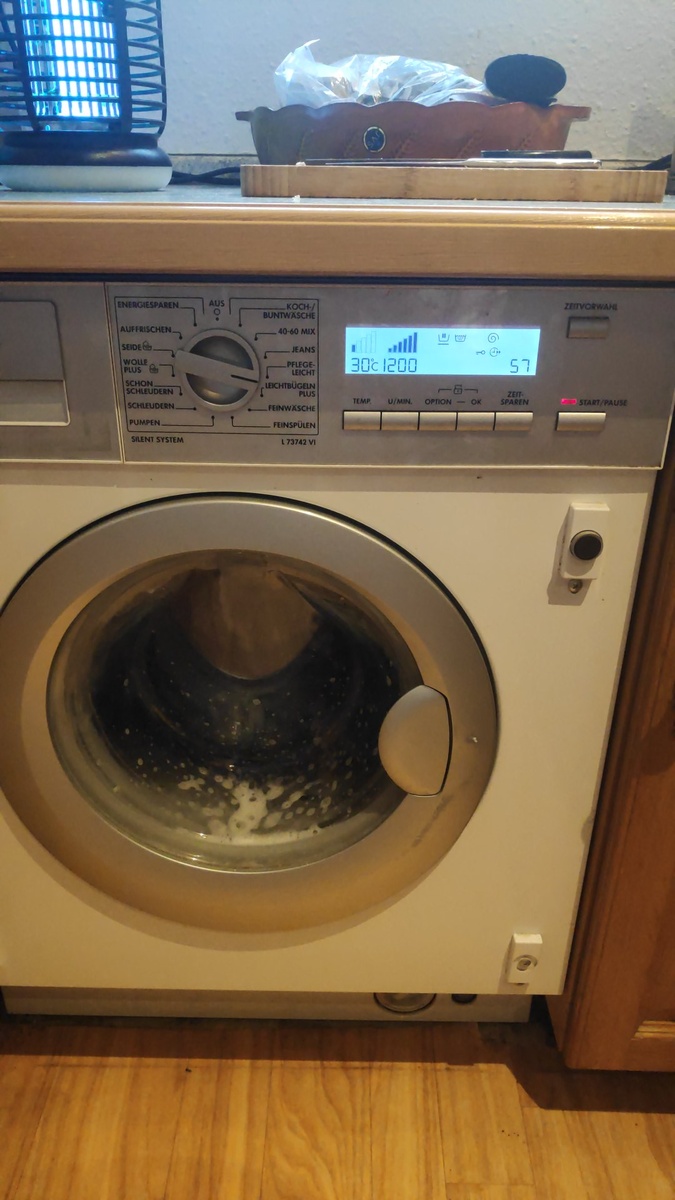

Oh Freude, es funktioniert wieder! Ich habe zwar drei Gebäudeschrauben übrig, aber zumindest klappert (noch) nichts und die Maschine läuft!
Das Löten des ICs war mit meinen grobmotorischen Fähigkeiten etwas fummelig. Letztendlich hat es aber geklappt und es war ein Erfolgserlebnis.
Vielen Dank für eure Unterstützung - wir stoßen nun mit einem Rotwein auf euch und die reparierte WM an!
Viele Grüße, Werner
OP
Danke, die erste Maschine ist schon durchgelaufen und es klapperte trotz fehlender Schrauben nichts.

Standardfehler bei der EWM2100. LNK304, R93 und ggf C36. R93 ist ein Sicherungswiderstand 47R/2,5-3W!
Sieht aber zumindest äußerlich heile aus.
Ja von außen war nichts erkennbar aber beim messen stellte sich heraus, dass source und drain kurzgeschlossen war.
