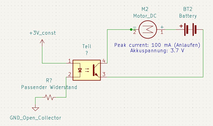

Moin,
die Frage ziehlt darauf ab, dass mir nicht klar ist, welche Werte die bestimmenden Werte für die Auswahl eines Optokopplers sind. Ich habe einen kleinen Motor den ich betreiben möchte (Anlaufstrom 100 mA). Das Signal (3 V) wann der laufen soll, wird durch einen Open Collector geschaltet (siehe Bild). Was sind die Werte, die entscheidend sind, wonach ich den Optokoppler auswähle? Vielen Dank im Voraus

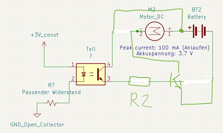

Wenn du einen handelsüblichen Optokoppler mit einem mittleren CTR von 200% wählst, dann muss dein LED-Strom bereits 50 mA hoch sein. Bau lieber noch eine Transistorstufe dazwischen.
Soll ich das mal für dich aufmalen, so wie ich das machen würde?
In deinem Fall ist vermutlich ein OptoMOS zielführender. Da ist statt des bipolaren Fototransistors dann ein MOSFET, bzw. meist 2, die antiparallel geschaltet sind, drin. Einem bipolaren Transistor würde ich 100 mA Last nicht ohne Treiber(transistor) zumuten. Für die meisten OptoMOS ist das ein Klacks. Da gibt es Typen, die als DC Relaisersatz konzipiert sind.
Optokoppler haben als einen Kennwert "Current Transfer Ratio", einen maximalen Collectorstrom und einen maximalen Eingangsstrom für die Sendediode.
Ausserdem haben sie noch eine sehr begrenzte Lebensdauer wenn man nicht deutlich von den Maximalwerten wegbleibt. .-)

Der bisher wichtigste Kommentar;-) Der TO hat zwar den Steuerkreis und Lastkreis nicht verbunden, gemeinsamer GND, trotzdem ist die Frage berechtigt. Einen Motor direkt mit einem OK zu treiben hatten wir glaube ich noch nicht, jedenfalls aus meiner Erinnerung.
Im Schaltbild des TO und von Otto fehlt die Freilaufdiode.
Solange der Motor keinen Rechts- Linkslauf absolvieren muss, kann man die Freilaufdiode sogar direkt antiparallel an den Motor dranschalten. Das hilft schon auf der Erzeugerseite die Störspitzen größtenteils abzuwehren, noch bevor der Optokoppler erreicht wird und damit belästigt wird.
Die Freilaufdiode kann jetzt unmittelbar gegen die Angriffe des Motors ankämpfen, weil sie sich direkt im Antlitz gegenüberstehen.
Deswegen habe ich die Freilaufdiode jetzt noch nachträglich an den passenden strategisch wichtigen Standort mit rot reingemalt.
Aber nur zufällig, und daher nicht so, dass man es sieht. Unmittelbar parallel zum Motor ist jedenfalls nicht richtig.
Das war kein Zufall. Ich habe die Diode wohlüberlegt passend auf dem Schlachtfeld platziert und außerdem wollte ich den vorgegebenen Schaltplan verändern, oder in den sauren Apfel reinbeißen und den gesamten Schaltplan auf Kästchenpapier neumalen. Das wollte ich mir dieses Mal ersparen.

Wozu dann überhaupt die externe Transistorstufe?
Ein SSR mit einem MOSFET als Ausgangsstufe kann das direkt erledigen. Beispielsweise treibt ein ASSR-1611 bis zu 2,5A.
