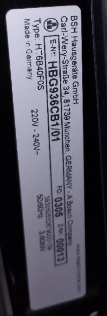

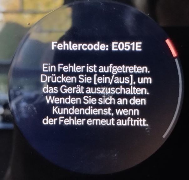

nachdem nun ein paar Baustellen im Haus erledigt sind, hat sich eine neue aufgetan :( Unser Bosch Backofen meldet den Fehler E051E. Lt. Google deutet das Kommunikationsproblem der Displayplatine oder Sensorfehler hin. Mehr habe ich da allerdings nicht gefunden.
Einen großen Defekt kann ich auch nicht erkennen. Schaltet man den Backofen aus und wieder an ist der Fehler erstmal weg. Alles funktioniert wie es soll und wie wir es gewohnt sind. Auch die Anzeigewerte sind plausibel.
Weiß jemand vielleicht ob es da Dinge gibt die ich selbst checken kann? Zuviel rumbasteln wollte ich erstmal nicht. Das Gerät ist grademal drei Jahre alt. Wenns was größeres ist, hätte ich erstmal bei BSH wg. Kulanz angefragt.

Dass der Fehler in Zusammenhang mit der Benutzung steht kann ich nicht feststellen. er BO läuft tadellos. Der Fehler kommt erst später wieder. Manchmal 1-2 Stunden. Manchmal auch erst in der Nacht. Aber er kommt immer wieder. Auch wenn der BO mal 2 Tage garnicht benutzt wird.

Das ist bei der Baureihe in der Tat ein Problem, und kann eben auch zu beschriebenem Symptom führen.
Man sieht das der Bedienplatine aber gleich an.

So hat jetzt etwas gedauert, aber es geht weiter. Garantie ist tatsächlich keine mehr auf dem Gerät. Von daher ist das Küchenstudio dann auch raus. Ich hab jetzt mal nen Termin beim Kundenservice gemacht. Den Kulanzwunsch haben sie vermerkt, was immer da auch raus kommt. Bin mal gespannt. Auch was die dann so als Feherursache nennen.
#8105667
Das Ding hat doch WLAN ... Hast Du es mit der Home Connect App verheiratet bzw. bist Du registriert und nutzt die Home Connect App ? Wenn ja,ist das automatische Update aktiviert ? Fals Du registriert bist,können die dann die Logdateien auf den Server prüfen. Der Fehler deutet auf ein Softwareproblem hin - dass kann an einen schief gelaufenen Softwareupdate liegen. Wenn das Modul ausgetauscht werden muss, direkt bei Bosch nach Kulanz fragen. Parallel Deinen Händler nerven ob es eine Zusatzgarantie (+ 3 Jahre) gibt.

So, Kundendienst war da. Allerdings hat er sich entgegen meiner Erwartung die Bedienplatine garnicht angeschaut. Nur ein Softwareupdate gemacht. Ich habe ihn dann darauf angesprochen, aber er macht nur das was sein Diagnosesystem ihm sagt. Bisher ist der Fehler nicht mehr aufgetreten mal sehen. Meine Vermutung ist: BEkanntes Problem, neue FW unterdrückt nur die Fehlermeldung bis es garnicht mehr geht. Dann sind die Geräte aber älter und aus der Garantie.
Der Einsatz ging auf Kulanz. Wenn der Fehler jetzt kurzfristig wieder auftritt müsse die Platine getauscht werden. Her könne man dann bei einem so jungen Gerät mit 50% Kulanz rechnen.
