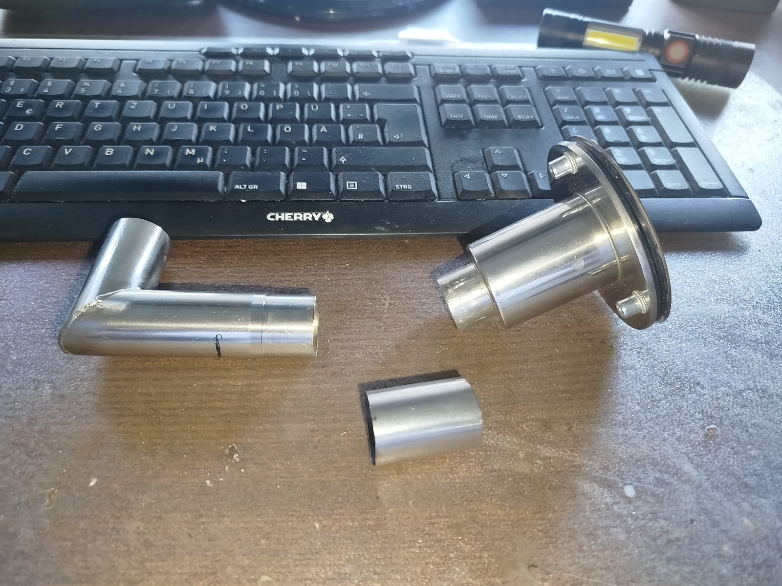

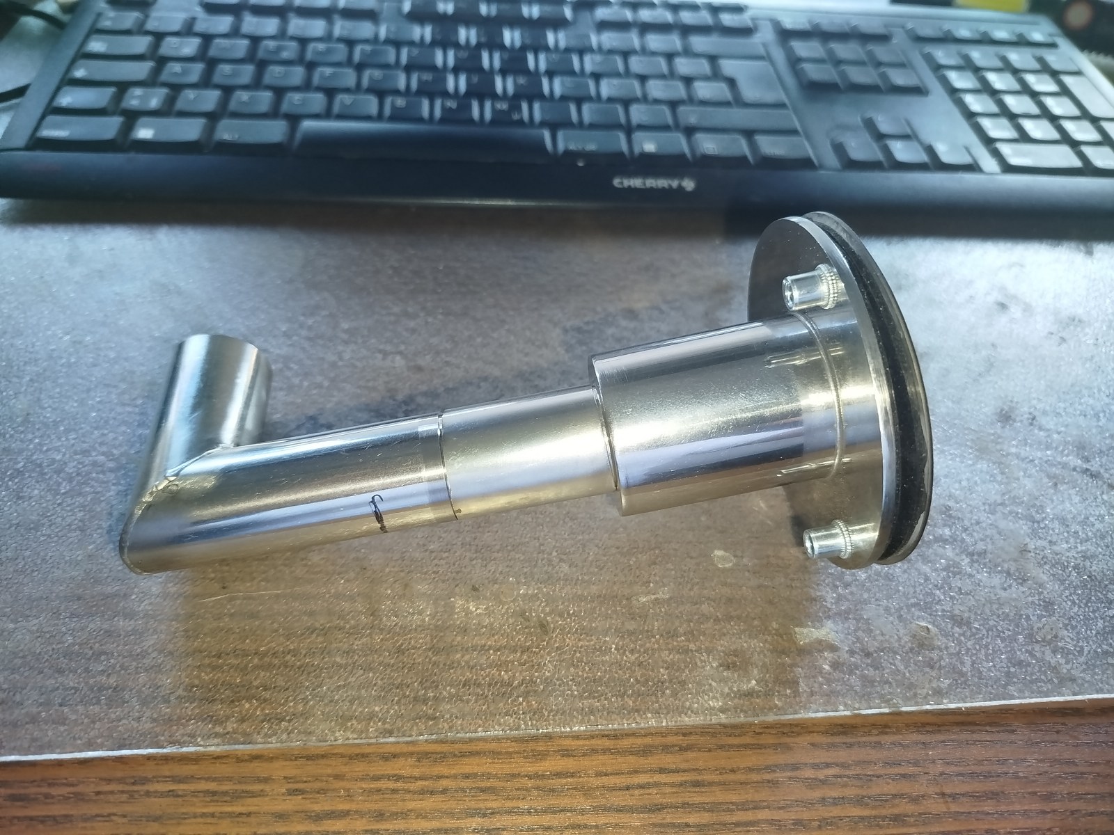

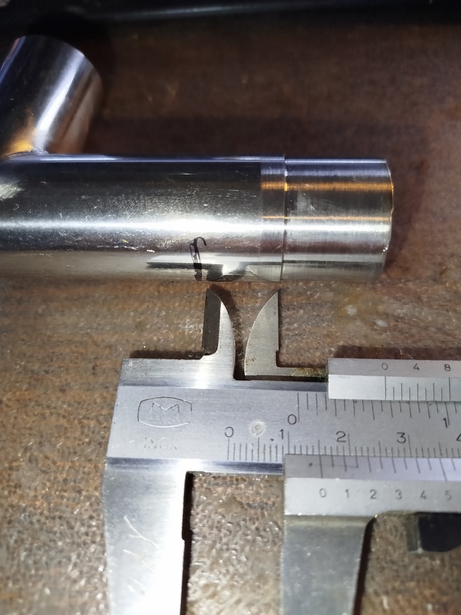

Hallo zusammen.. Ich benötige spontane Hilfe, da ich bezüglich Metall nicht so gut aufgestellt bin. Ich habe den Auspuff einer Deiselheizung, der 15mm weiter abgedreht werden müsste, da sonst das Anschlusstück von dem Abgasrohr nicht passt. Ich war auch schon bei einem Metaller, der mir das Rohr weiter als der Originalzustand war abgedreht hat, habe mich aber leider vermessen. :-( Das habe ich heute beim Einbau der Heizung in eine Alubox festgestellt. Die Fotos findet Ihr im Anhang. Kann mir heute spontan jemand helfen? Sonst stockt der ganze Zusammenbau. Ich wohne in Leverkusen.

#8107325
Harald K. schrieb:
Scheiße zu spannen, wird der nächste freundliche Mensch mit einer Drehmaschine dazu sagen.
Der Vorgänger hats jedenfalls geschafft.

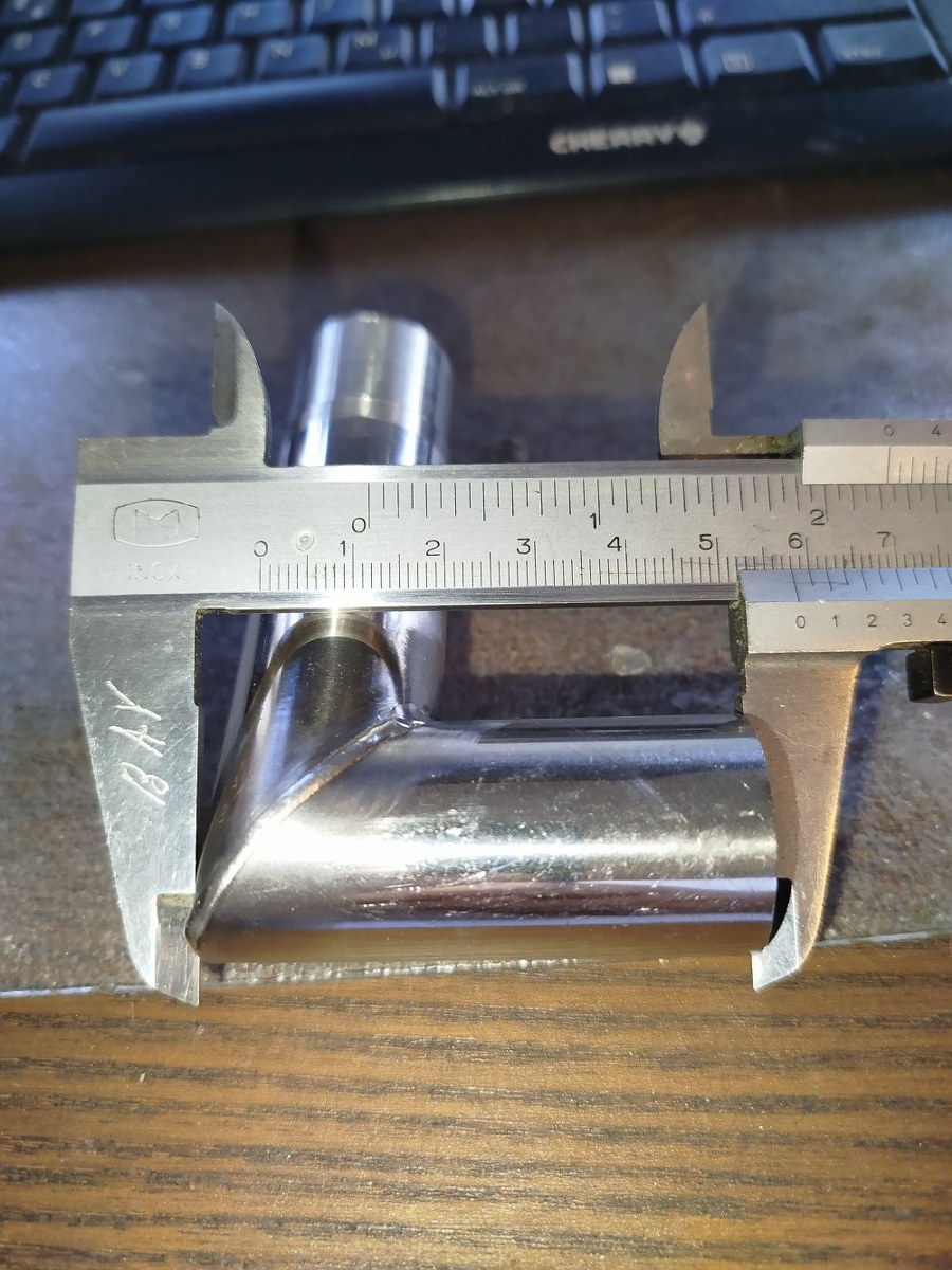

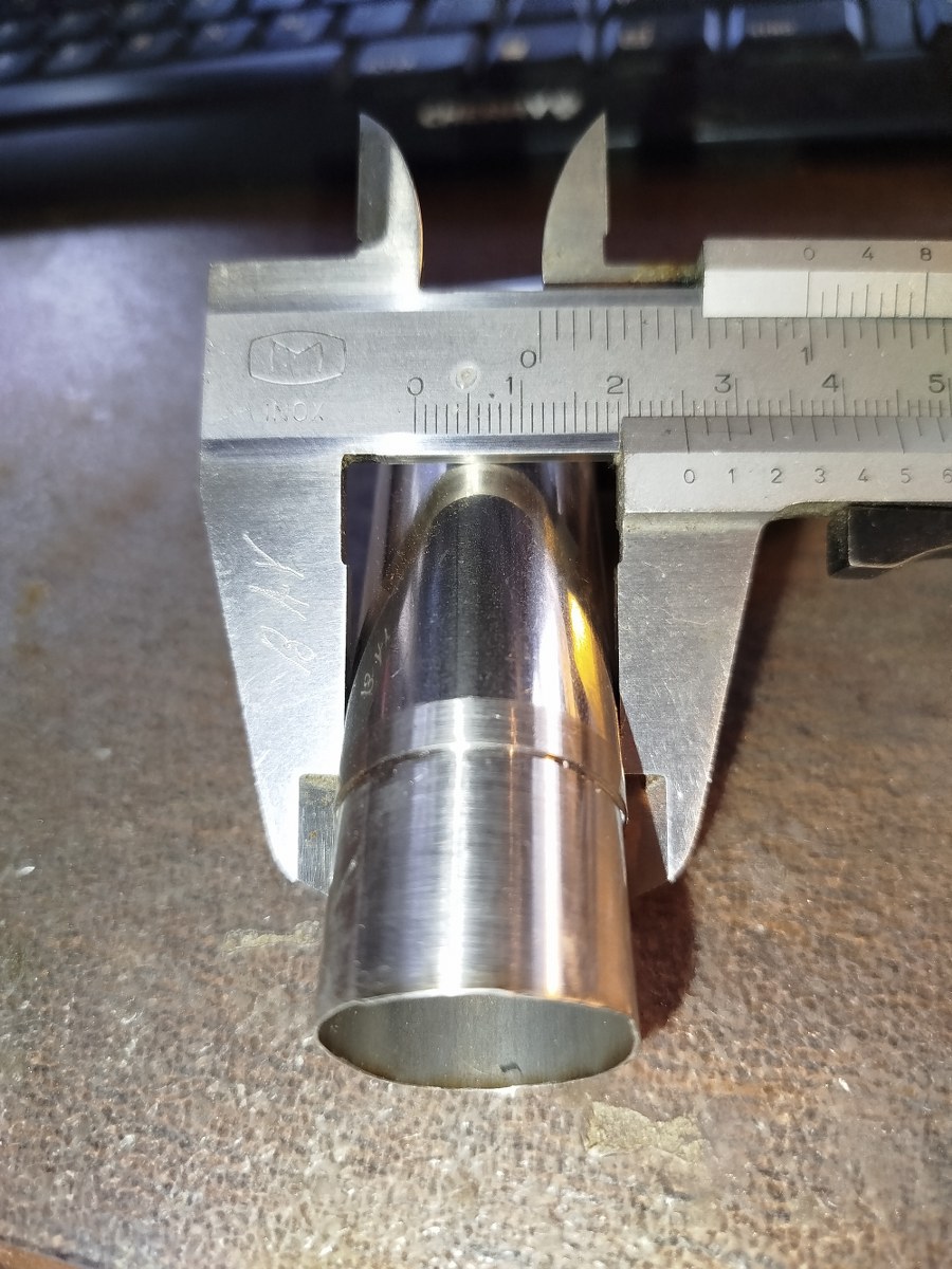

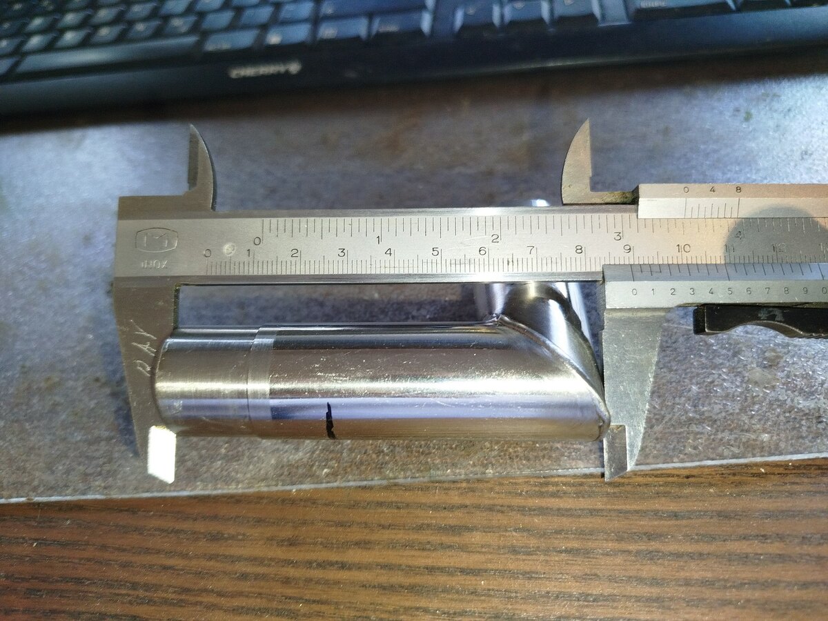

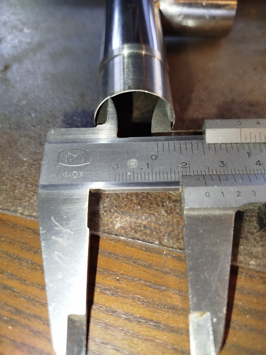

Der TO könnte mal ein Photo des ganzen Teils machen. Und angeben, wie weit die Abzweigung (so sieht es für mich aus) raus schaut. Das hat nämlich einen entscheidenden Anteil an der erforderlichen Spitzenhöhe.

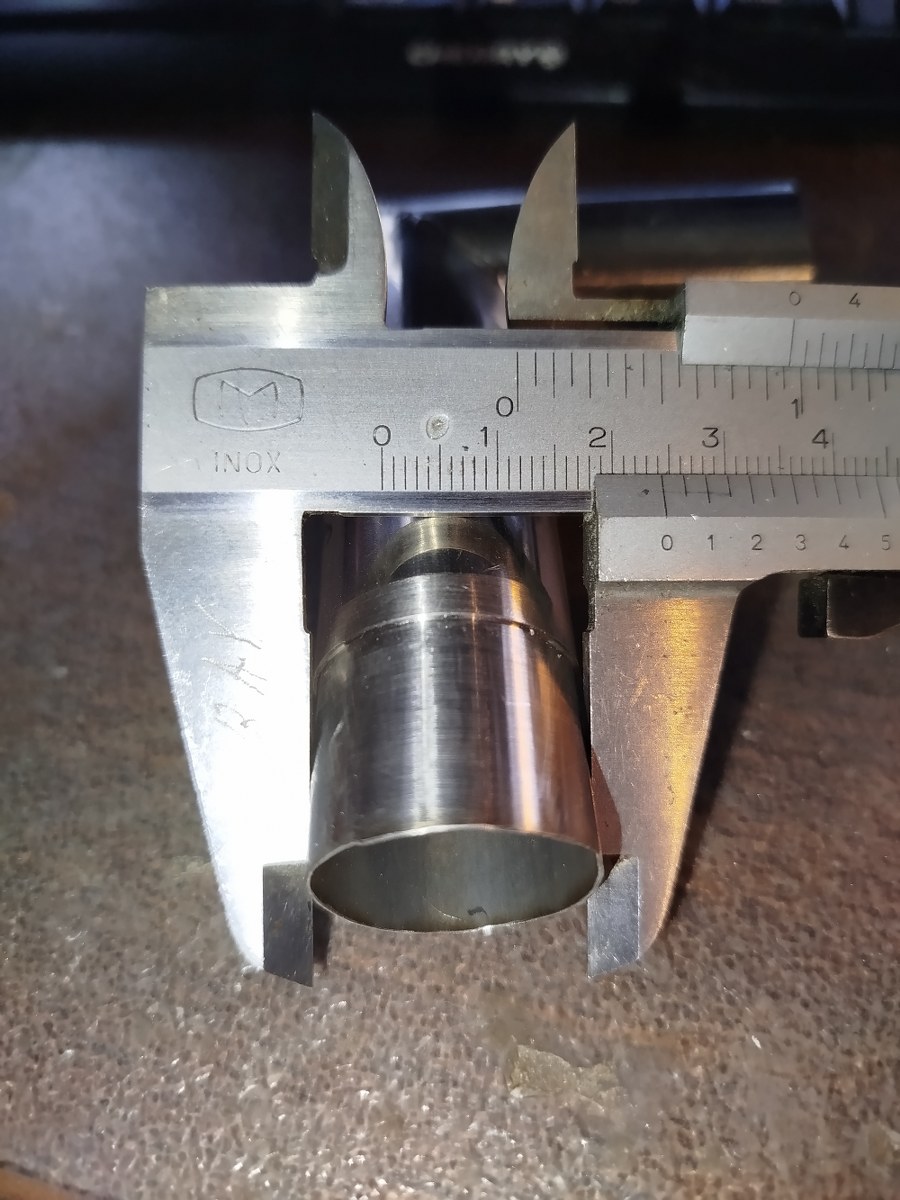

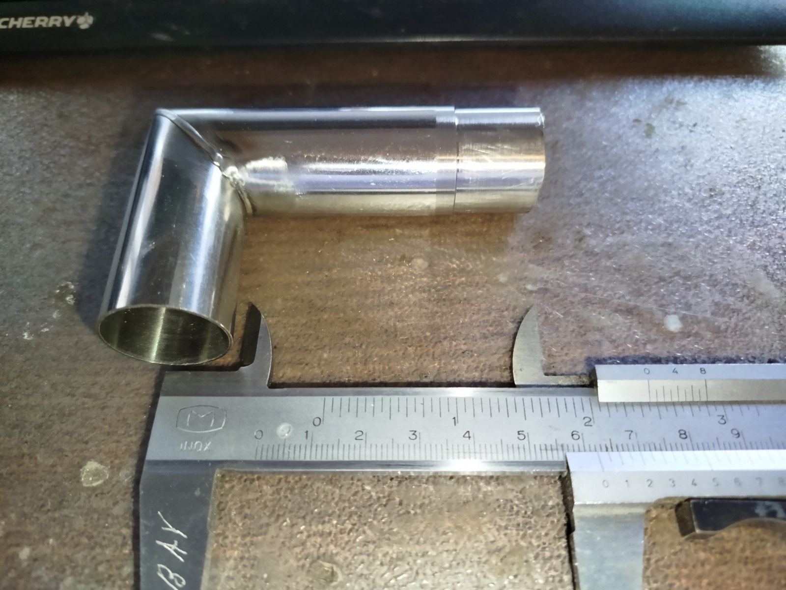

Hier die gewünschten Bilder..

Du hast also ein Edelstahlrohr von 25mm Aussendurchmesser und 23.3mm Innendurchmesser mithin 0.85mm Wandstärke auf 24.3mm Aussendurchmesser und demnach 0.5mm Wandstärke abdrehen lassen, über das ein Rohr mit vielleicht 24.5mm Innendurchmesser geschoben werden soll.
Wenn das Rohr abbricht, gelangen Dieselverbrennerabgase in einen Raum der keine Abgase bekommen soll.
Wie irre muss man sein.
Man weitet entweder das drüberzuschiebende Rohr (je nach Material) oder verwendet eine Muffe. Aber man entfernt nichts vom sowieso dünnen Material.

An den TO: Schneid das zu dicke und das abgedrehte Stück ab und lass ein Rohr im passenden Drm dranschweißen. Falls so ein Rohr nicht einfach greifbar ist, kann man eines längs schlitzen und enger wieder zusammenschweißen.
Der Dreher hat eine respektable Arbeit geleistet, so dünnes Zeug lässt sich nur mit einem Dorn (so hätte ich es gemacht) abdrehen ohne zu rattern und sich selbst zu zerlegen. Er hat halt das gemacht, was ihm aufgetragen wurde.

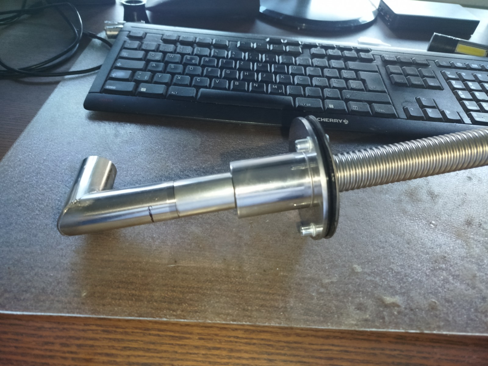

Moin.. Wenn Du meinen Eröffnungsbeitrag mal vernünftig gelesen hättest, wäre Dir aufgefallen,daß ich gerade dabei bin, die Heizung in eine Alubox einzubauen. Dafür sind halt ein paar mechanische Anpassungen notwendig, die individuell sind. Aber danke für Deinen hilfreichen Beitrag.

Temperaturen: Die Abgastemperaturen einer typischen Diesel-Standheizung (z. B. Webasto, Eberspächer oder chinesische Derivate) liegen im Betrieb meist zwischen 150 °C und 400 °C. Aluminium schmilzt erst bei rund 660 °C; ein aktiver, unkontrollierter Metallbrand (Brandklasse D) erfordert Temperaturen von über 2000 °C.
Die schnelle Lösung, wäre, dass Du das Rohr absägst und mit Schlauchschellen einen zum Rohr gebogenen Alustreifen die Teile verbindest und dicht drehst.

#8107765
Hmm, wenn das eine Ende des Winkelrohrs an der Heizung sitzt und das andere Ende mit dem Flansch in der Alubox fest verschraubt ist, fehlt jeglicher Ausgleich für thermische Ausdehnung und Vibration.
Da ist ein Reißen an der durch Abdrehen unbotmäßig geschwächten Stelle geradezu vorprogrammiert.
Üblicherweise wird an solchen Stellen ein Metallbalg als Zwischenstück montiert, der die nötige Ausgleichsmöglichkeit für Montagetoleranzen, thermische Ausdrhnung und Vibrationen bietet.

Hi Thorsten.. Das ist ein guter Einwand. Danke für Deinen Input. Muss ich wohl noch was abändern.
