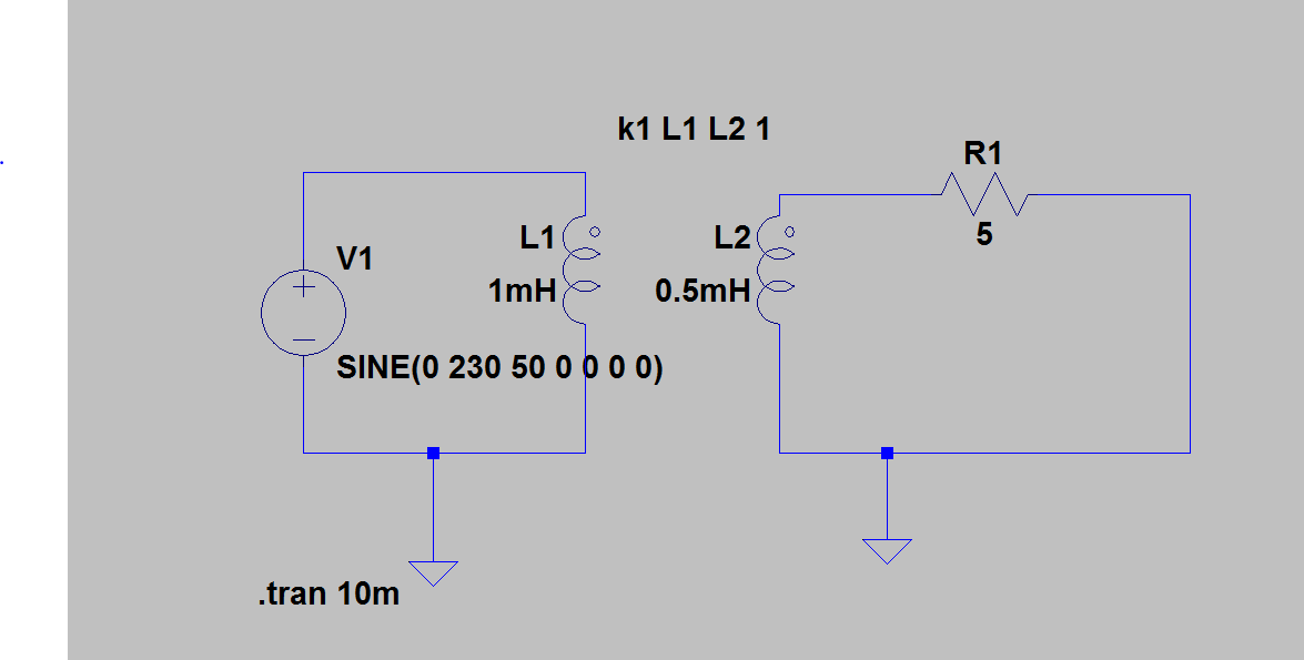

Hallole schrieb:
> Natürlich funktioniert die Simulation nicht
Was funktioniert denn nicht?
Setze den Kopplungsfaktor mal auf 0.99
Edit: Wirft LTS etwa einen "Vo and in are paralleled making an
over-defined circuit matrix. You will need to correct the circuit or add
some series resistance." Fehler?
Gib der Primärspule mal einen Serienwiderstand (100mΩ z.B.).

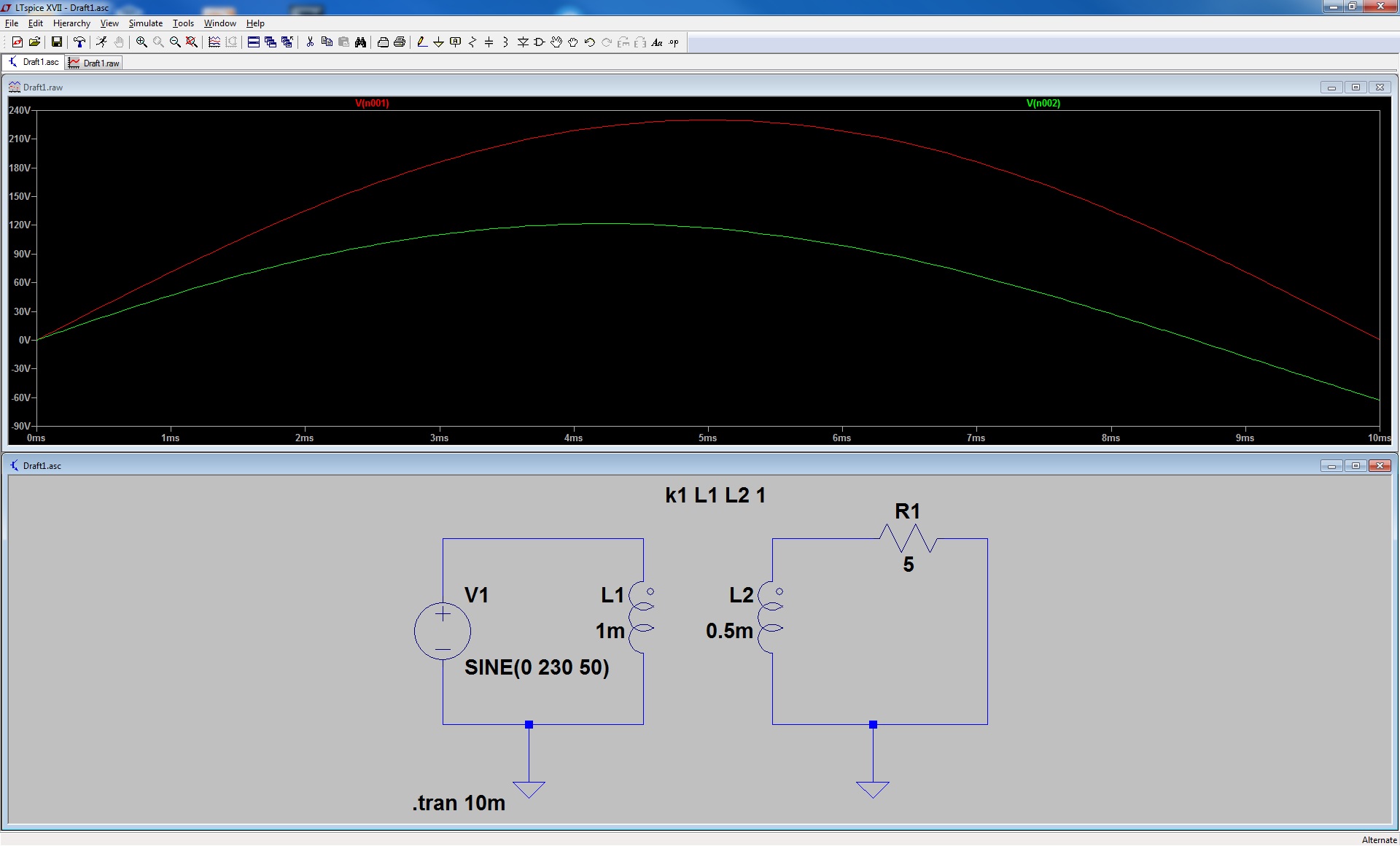

Hallole schrieb:
> sorry, hier das Bild.
Ein Bild ist gut. Dazu die Simu ist dann noch besser.
Eigentlich wurde schon alles gesagt. Die Fehlerursache hatte Luca schon
genannt. In diesem Fall benötigen die Induktivitäten reale ohmsche
Serienwiderstände. Bei L2 kann er wegfallen, da im Stromkreis schon 5
Ohm eingefügt sind. Im Primärkreis könnten auch 100 mOhm in der
Spannungsquelle oder als externer Widerstand eingefügt werden.
Bei den Induktivitäten ist ein Kopplungsfaktor von 1 meist auch nicht
gut, da er in der Regel nur theoretisch existiert. Und dann kann es
schon einmal zu unerwarteten Effekten kommen. In dieser Simu hast Du
einen Spitzenstrom von 1000 A. Den hast Du sicher auch nicht erwartet.
LTspice rechnet eben. Erst wenn Werte gegen unendlich gehen wird
gemeckert.
Bei Induktivitäten und Kondensatoren sollte man versuchen mit realen
Werte zu arbeiten. Sonst gehen Ausschaltspannungsspitzen bei
Induktivitäten leicht in den Kilo-Voltbereich oder noch weit aus höher.
Bei Kondensatoren sind es die Ströme. Auch eine Spannungsquelle hat
keine 0 Ohm Innenwiderstand.
Dies ist aber alles kein Problem, höchstens interessant. Man lernt
daraus.
Mir hat der Gunthard Kraus den Einstieg in LTspice sehr erleichtert.
Falls Du seine Tutorials noch nicht kennst, es lohnt sich. Leichter
Einstieg in die SPICE-Schaltungssimulation mit LTspice IV oder VII.
http://www.gunthard-kraus.de/LTSwitcherCAD/index_LTSwitcherCAD.html
Viel Spass mit LTspice!
mfg klaus

Hallole schrieb:
> ich gehe vom idealen Trafo aus. Ist der Widerstand der parasitäre
> Widerstand?
Dann gib der Spannungsquelle einen Innenwiderstand. Es ist, wie es schon
gesagt wurde, das Problem dass LTSpice hier eine ideale Spannungsquelle
hat und eine ideale Spule. Im Einschaltmoment kommt es hier quasi zur
Division durch 0 und das kann Spice eben nicht rechnen.
