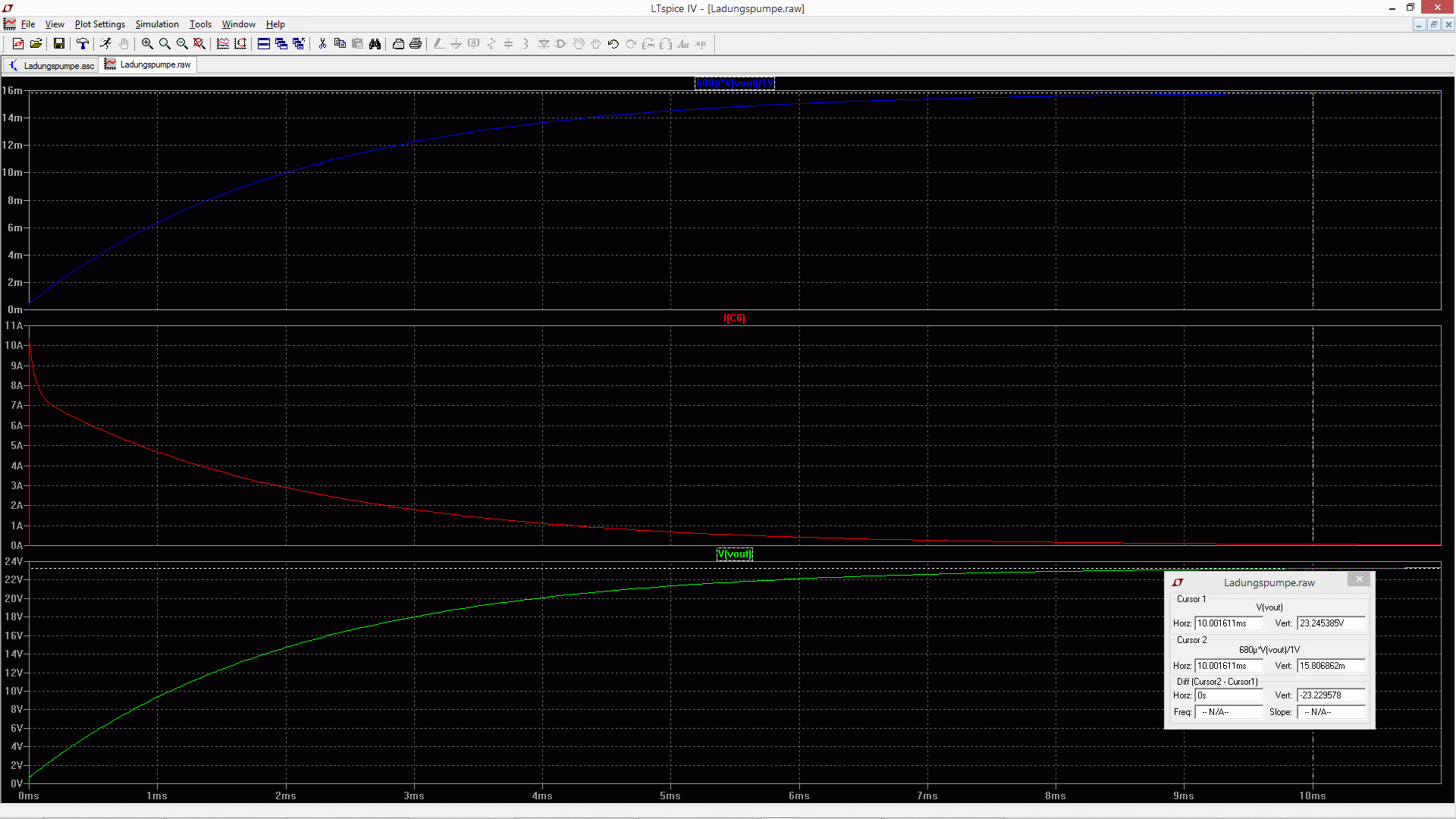

Hi!
Kann ich mir in ltSpice die Ladekurve für einen Kondensator anzeigen
lassen?
Ich meine explizit die elektrische Ladung Q zum Zeitpunkt t, nicht die
Spannungskurve.
Die Lade-Kurven für die Spannung und den Strom am Kondensator verlaufen
reziprok,
Spannung degressiv bis auf xV steigend,
Strom degressiv bis auf 0A fallend.
Q=C*U
und
C=I*t/U
Kann ich mir nun in LtSpice die Ladung Q zum Zeitpunkt t aus den Kurven
der Spannung und des Stromes von T=0 bis t ermitteln und anzeigen
lassen?

ich habe einen 680µF Elko der von t=0 bis t=10ms degressiv steigend von
0V bis auf 23.19V aufgeladen wird.
Der Plot 680µ*V(vout)/1V zeigt mir zum Zeitpunkt 10.000543ms einen Wert
von 15.76725m an.
ALLERDINGS gebe ich in dieser Rechnung den Maximalwert von Q ja bereits
vor.
Ich müsste wie beschrieben doch aber das Integral von (I*t/V)/dt zeigen
lassen, oder nicht?

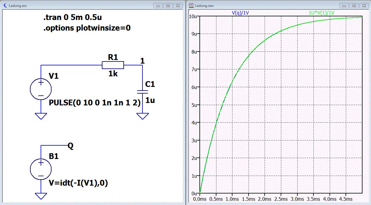

#5230796
Bei einem Kondensator dessen Kapazität nicht von der Spannung abhängt
gilt für die Ladung
Q(t) = U(t)*C = Integral I(t)dt   0 bis t
Im Anhang ein Beispiel.
Falls die Kapazität des Kondensators von der Spannung abhängt, glit nur
noch
Q(t) = Integral I(t)dt   0 bis t
Dazu benötigt man einen Integrator in der Simulation da LTspice kein
Integral im Plotfenster berechnen kann. Siehe Schaltung im Anhang.

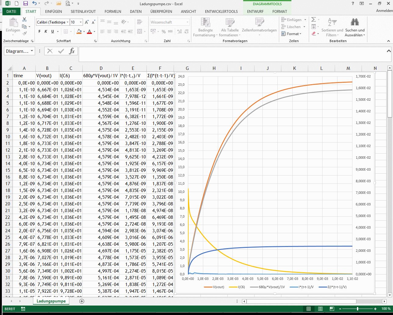

Der Umweg über die zweite, berechnete Quelle ist clever.
Ich errechne aus den exportierten Daten die Werte wie in der Graphik
angegeben.
V+I auf der linken, der Rest auf der rechten Achse.
Die graue Linie ist der vorgebene Plot von oben,
die hellblaue ist der Wert für den Zeitabschnitt,
die dunkelblaue Linie das Integral (also die Summe der hellblauen
Linie).
Allerdings komme ich nicht auf den berechneten Wert von 15.8m,
wahrscheinlich weil die Zeitabschnitte zu grob sind.

Also auch Q(t)=680µF*U(t)?
Zwei Sachen haben mich nur verwiirt:
1. Ist der Stromfluss laut meiner Graphik nicht spiegelbildlich zur
Spannungskurve sondern der Strom ist erst sehr hoch, macht dann einen
Knick und bildet dann die U-Kurve reziprok nach.
Von daher hätte ich gedacht, die Q(t)=A(t)*t/V(t)*V(t) kann nicht exakt
die (reziprok) gleiche Form haben wie die U-Kurve. Dies sieht man auch
in der errechneten dunkelblaue Kurve, die hat einen viel steileren und
dann viel geringer progressiven Verlauf hat als die errechnete
dunkelgraue Linie. Aber in den exportierten Werten fehlen anscheinend
ganz am Anfang einige Daten oder sind zumindest für I nicht schlüssig.

OP Persönliche Seite #5231050
Achim S. schrieb:
> Was soll das jetzt für eine Formel sein? Soll dein A(t) für den
> Stromfluss stehen und V(t) für die Spannung? Die üblichen Formelzeichen
> dafür wären I(t) bzw. U(t).
ouch ja, der Abend is eindeutig zu spät, natürlich hast du recht
> Deine weiteren Kommentare zu verschiedenfarbigen berechneten Kurven kann
> ich leider nicht nachvollziehen. Ich kann nur versprechen: wenn dabei
> etwas anderes herauskommt als Q=C*U, dann ist deine Berechnung falsch.
Betreffen die Graphik in meinem Post von 20:11 Uhr.
Da hab ich die exportierten Wert per Excel ausgewertet in der die Kurve
für den Stromverlauf eben keine eindeutige Spiegelung der Spannungskurve
ist und Q sich dann eben auch nicht 1:1 auf die Spannungskurve "packen"
lässt, wie in der Graphik von Helmut um 19:49Uhr.
Dann ist eben deine Excel-Berechung leider falsch.
Wenn ich es richtig sehe, summierst du dort I*dt/V auf. Was soll die
Division durch V (durch den Momentanwert der Kondensatorspannung?) Die
hat an der Stelle nichts verloren.
OP Persönliche Seite #5231421
C=I*t/V
Q=C*U
somit Q = I*t/V*V = I*t
richtig, '*V' vergessen
IST hab ich jetzt 15,41mC (wird Coulomb mit C abgekürzt?)
SOLL waren 15,81mC, passt also recht gut, der C ist halt noch nicht ganz
voll geworden.
