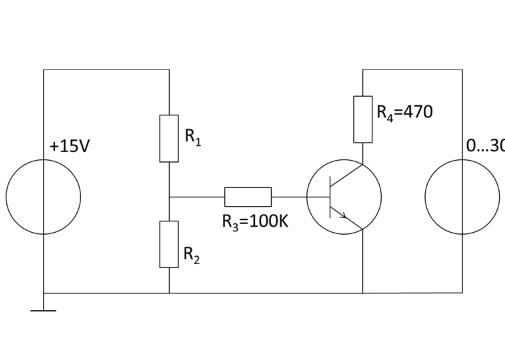

Habe folgende Schaltung bekommen, und soll R1 berechnen.
R3 ist gegeben (100kOhm) und R2 habe ich berechnet (100Ohm).
Ich soll jetzt R1 so berechnen, dass ein Basisstrom von 10µA fließt.
Ich bitte um Hilfe.
Danke :)

Der Andere schrieb:
> Ich würde auch R1 weglassen
Wieso R1, es ging doch um R2.
Weglassen heisst unendlich, das ist sicher eine Lösung.
> und einfach R3 passend berechnen. Das ist
> aber wohl nicht die Aufgabe
R1 will er berechnen, R3 kann man davon abziehen.
Aber 100R für R2 sagen nur, dass es ihm noch an Grundlagen und
Verständnus fehlt.

Stefan H. schrieb:
> Wie berechnet man aber R1? R2 habe ich über den einfachen Stromteiler
> bestimmt. Nun fehlt mir der Ansatz zur Bestimmung von R1.
Rechne einfach mal aus, welche Spannung du über dem R3 bräuchtest, dass
durch den R3 die gewünschten 10µA fließen.
Zu dieser Spannung addierst du dann noch die Ube und dann weißt du,
welche Spannung am Knotenpunkt R1,2,3 sein muss. Ab dort ist es dann
simpel, weil du mit dieser Spannung auch den Strom durch deinen
"berechneten" R2 ausrechnen und die 10µA dazuaddieren kannst (du wirst
feststellen, dass du durch die mutige "Berechnung" des R2 diese 10µA
getrost ignorieren kannst).
Und damit hast du die Spannung und den Strom für den R1 und bist nach
einer Division am Ende der Rechnung.
