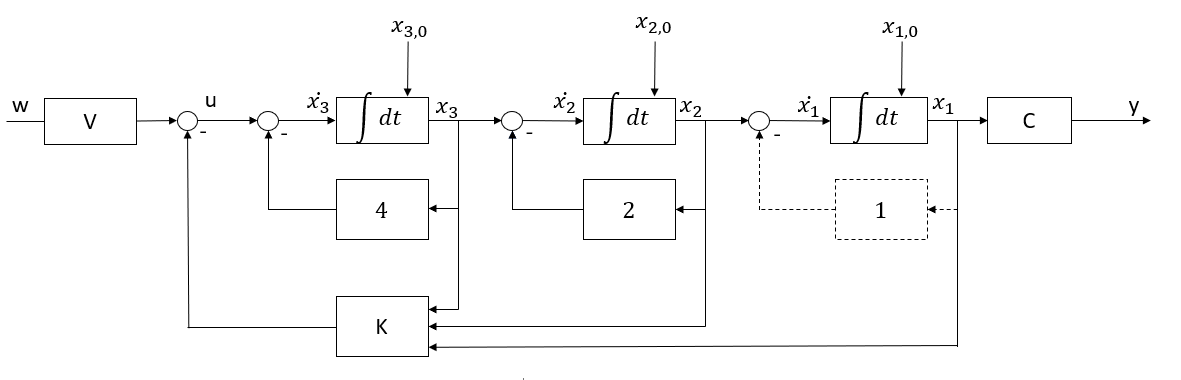

Hallo liebes µC-Forum,
da ich keine Erfahrung im Bereich der Regelungstechnik habe, bräuchte
ich eure Hilfe. Es soll die stationäre Genauigkeit einer
Zustandsregelung mittels Matlab untersucht werden. In der ersten zu
untersuchenden Variante ist der gestrichelte Zweig vorhanden, ansonsten
fehlt dieser. Folgende Teilaufgaben sind für beide Varianten zu
untersuchen:
a) Aufstellung der Zustandsbeschreibung der Regelstrecke und des
geschlossenen Kreises. Grafische Darstellung der regelstrecke mit
normierter Sprungantwort unter der Annahme, dass alle Anfangsbebingungen
Null sind.
b) Prüfen der Vorraussetzungen für die Anwendbarkeit der
Zustandsregelung.
c)Entwurf der Zustandsregler nach dem Polvorgabeverfahren (Pollagen
ergeben sich durch die Multiplikation aller Streckenpole mit dem Faktor
1,5). In der zweiten Variante sollen die Zahlenwerte der berechneten
Pole aus der ersten Variante übernommen werden.
d) Simulierung des Verhaltens des geschlossenen Kreises, wenn das
Führungssignal ein Einheitssprung ist. Untersuchen, ob stationäre
Genauigkeit vorliegt beim vernachlässigen des Vorfilters V. Falls dies
nicht gegeben ist, Bemessung des Vorfilters.
Vorfilterbemessungsvorschrift:
Bisher habe ich mich in die Materie bisschen reingelesen und Folgendes
herausgefunden:
Zur Aufgabe a)
Das Signalflussbild kann in einen Regler und eine Regelstrecke
unterteilt werden. In der Literatur fand ich ein Leitfaden zur
Aufstellung eines Zustandsvariablen-Modells, welche wahrscheinlich ein
Synonym für die Zustandsbeschreibung ist.
Für die Regelstrecke schrieb ich die Zustandsgleichungen auf:
In der Matrix-Form:
Hier ergab sich die erste Hürde: Soll die Zustandsgröße des ersten
Gliedes als erster Eintrag im Zustandsvektor stehen oder wie in der
Literatur mit
 beginnen?
Habe mich fürs letztere entschieden.
Für die Bestimmung der Eigenwerte habe ich das charakteristische Polynom
von A mit folgenden Ansatz: N(s)= det(sI-A)aufgestellt.
Die Determinante ergab ein Polynom dritter Ordnung, welches durch eine
Polynom-Division und anschließende PQ-Formel leicht aufzulösen war. Das
Resultat wurde in der Literatur als "Streckenpole" bezeichent und
stimmen mit dem Matlab-Befehl "eig" überein.
Um Aufgabe a) zu lösen, muss ich jedoch die Zustandsbeschreibung des
geschlossenen Kreises aufstellen. Wie gehe ich da vor?
In der Teilaufgabe b) fand ich bisher nichts in meinen Büchern. Da die
Steuerbarkeit und Beobachtbarkeit oftmals als nächster Punkt folgt, ging
ich von, dass die Teilaufgabe b) genaug diese "Voraussetzungen" meint.
Dazu nutzte ich diese Formeln:
Steuerbarkeit:
Mit dem Matlab-Befehl "ctrb" erhielt ich die identische
Steuerbarkeitsmatrix, deren Determinante ungleich 0 gewesen ist.
Beobachtbarkeit:
Mein Vektor c war das oben definierte y=[C 0 0], mit der unbekannten
Variable C.
Weiter ist mir erstmal nichts zur Teilaufgabe b) eingefallen.
In der Teilaufgabe c) multiplizierte ich die bereits ermittelten
Streckenpole mit dem Faktor 1,5 und erhielt somit die Pollagen p1=1,5,
p2=3 und 3=6.
Damit konnte ich den Alpha-Vektor berechnen:
und schließlich den Reglervektor k:
Wie kann ich nun mit dem Reglervektor k den Zustandsregler entwerfen?
Für Aufgabe d) fehlt mir die Information über den geschlossenen Kreis.
Wie bestimme ich diesen?
Über produktive Denkanstoße wäre ich sehr Dankbar
MfG Manfred

Steh noch etwas auf dem Schlauch. Ich könnte ja
verwendenund x1 ersetzen durch
Leider seh ich noch nicht das Bild als Ganzes. Geht der Gedanke in die
richtige Richtung?
