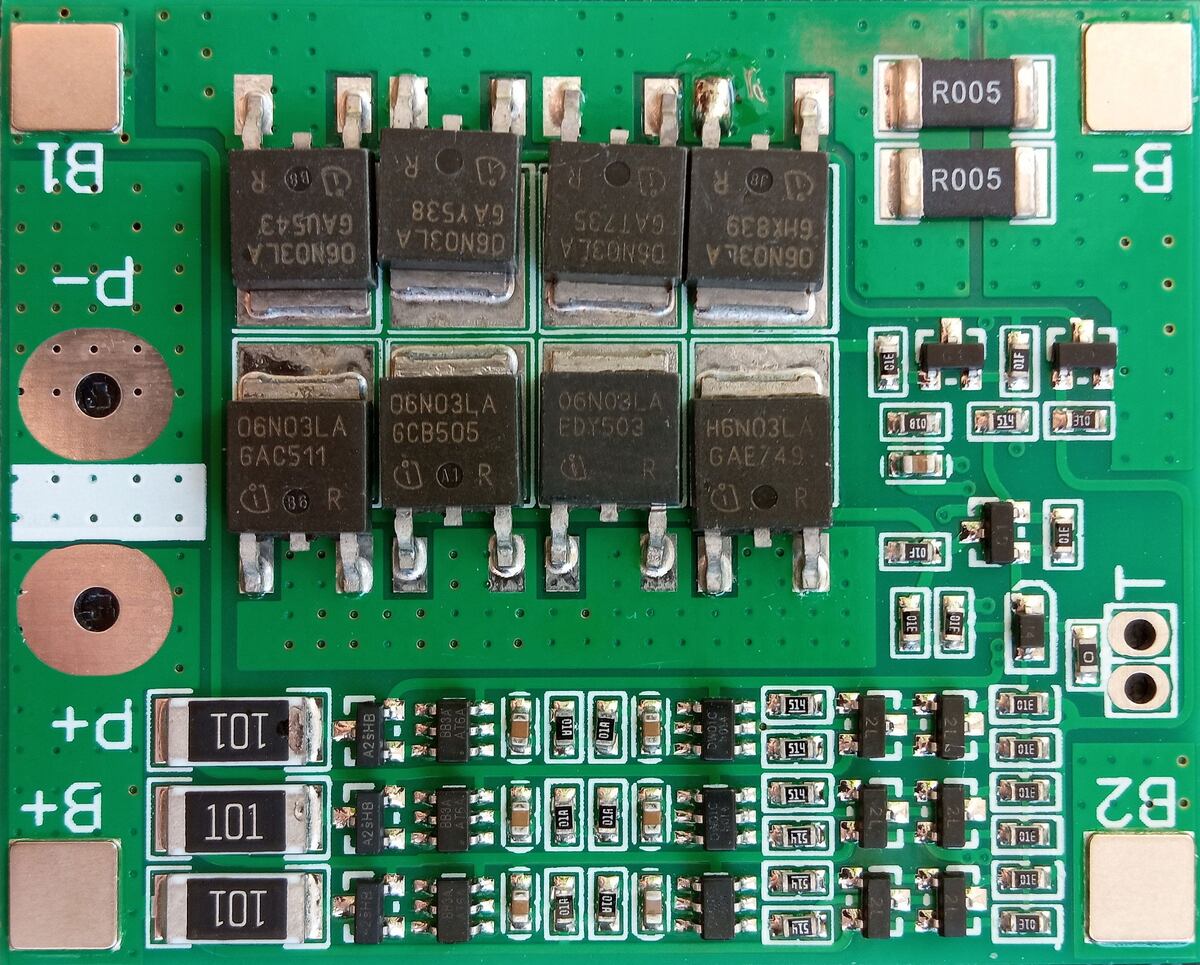

Guten Tag Allerseits!
Ich habe bei Aliexpress eine 3S-BMS Platine gekauft. Die Schaltung habe
ich aufgenommen. Was haltet ihr von der Schaltung?
Hintergrund: ich habe einen Bosch Akkuschrauber mit defektem 12V NiCd
Akku geschenkt bekommen. Einige gebrauchte LiIon Zellen aus defekten
Akkuschrauber liegen auch noch rum.

Die drei Zellbalancierer im linken Teil der Schaltung sind z.B. durch
R2=100 auf 4,2V / 100 Ohm = 4,2 mA strombeschränkt.
Wenn die von Dir gebrauchten Zellen schön streuen, gibt das einen hohen
Balancingbedarf. Für nur 0,1Ah Ladungsausgleich braucht der Balancierer
24 Stunden. Aber vielleicht vertragen die SMD-Widerstände auch nicht
mehr als 4,2 V^2 / 100 Ohm =~ 0,18 Watt, aber dann hätte man ja welche
parallel schalten können.
Als fortgeschrittener Anfänger vermute ich, dass der Schaltungsblcok von
Q13 bis Q20 mit Symmetrierwiderständen versehen werden müsste. Aber
vielleicht ist das ja hier - anders als bei einem Labornetzteil - ja
auch nicht erforderlich, weil die thermische Last nur im Schaltvorgang
anliegt und dieser extrem kurz ist und nur gelegentlich erfolgt.

Wie funktioniert das denn mit dem Q4 und dem Q8, was macht der ?
Ich habe auch das Teil, und es hatte neulich das Problem, daß der
Ausgang nicht freigeschalten war, und erst beim Anlegen einer
12V-Spannung am Ausgang (P+ P-) durchgeschaltet hatte. Leider bin ich im
Schaltung analysieren schlecht...
Hier ist ne Analyse von einem Ähnlichen:
https://circuitdigest.com/electronic-circuits/lithium-ion-battery-management-and-protection-module-bms-teardown-schematics-parts-list-and-working

Dann hattest du wohl "power-down mode", das passiert nach dem "over
discharge status" das heißt eine von deinen Zellen war für ca 40 ms
unter ca. 2.4V. Dann geht das Ding schlafen bis du den Lader anklemmst
und Zellenspannung über ca. 3V ist.

Für eine Verwendung in stromhungrigen Akkupacks würde ich den
Temperatureingang verwenden und dem 3s Akku einen NTC spendieren.
Werkzeugakkus können sehr heiß werden und dann ist Laden mit hohem Strom
"das Letzte".
Gibt es zu dem Eingang "T" einen Hinweis?

Man hat keinen Aufwand gescheut.
Balancer und Überladeschutz und Überstromschutz.
Aber das langsame Einschalten der parallelen MOSFETs über gemeinsamen
1MegOhm finde ich uncool, die schalten ja auf unterschiedlichen
Spannungshöhen und halb-leitende MOSFETs verbraten viel Leistung.

Meine Version:
Im Normalzustand sind Q4 und Q8 gesperrt, Q13 ist leitend.
Bei "overcurrent" wird Q4 leitend und schließt Source und Gate von Q13
kurz, Q13 wird nichtleitend.
An seinem Source und Drain liegen dann über niederohmigen Verbraucher ca
12V. Diese Spannung liegt über R23 auch an Emitter und Basis von Q8 und
der wird auch leitend.
Wenn kein "overcurrent" mehr ist sperrt Q4, Q8 bleibt aber leitend so
lange seine Basis über den Verbraucher mit Spannung versorgt wird.
Wenn Verbraucher abgeschaltet wird dann sperrt auch Q8 und Q13 wird auch
wieder leitend. Also wieder Normalzustand.
Q8 erzwingt also Abschaltung von Verbraucher nach Überstrom.
