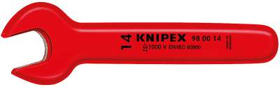

#5912910
> während des Schraubens https://www.knipex.de/index.php?id=1216&L=0&page=group_detail&parentID=&groupID=1518&d=1
#5913085
Jeder weiß das es gefährlich ist und nimmt trotzdem den ersten Schraubenschüssel der im Werkzeugkasten ganz oben liegt. Wenn alle gut geht kommt danach die Abdeckung drauf.... MfG Michael Michael_Ohl schrieb: > Jeder weiß das es gefährlich ist und nimmt trotzdem den ersten > Schraubenschüssel der im Werkzeugkasten ganz oben liegt. Eigentlich muss man sich schon ganz schön blöd anstellen, um beim Anschrauben der Kabel einen Kurzschluss zu machen. Ganz Doofe können ja den weiter oben beschriebenen Kunststoffpol- schutz verwenden. Natürlich gehört nach dem Festschrauben die richtige Abdeckung auf die Batterie.
