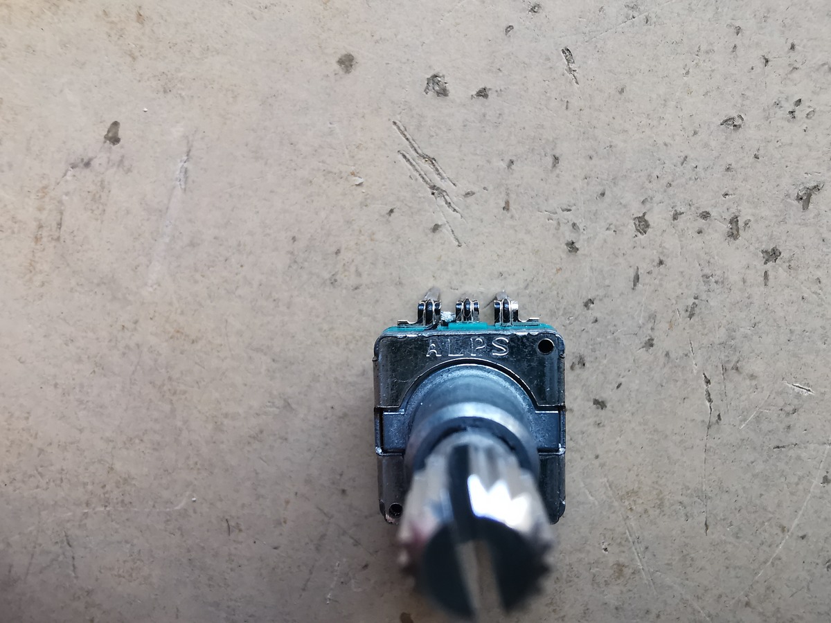

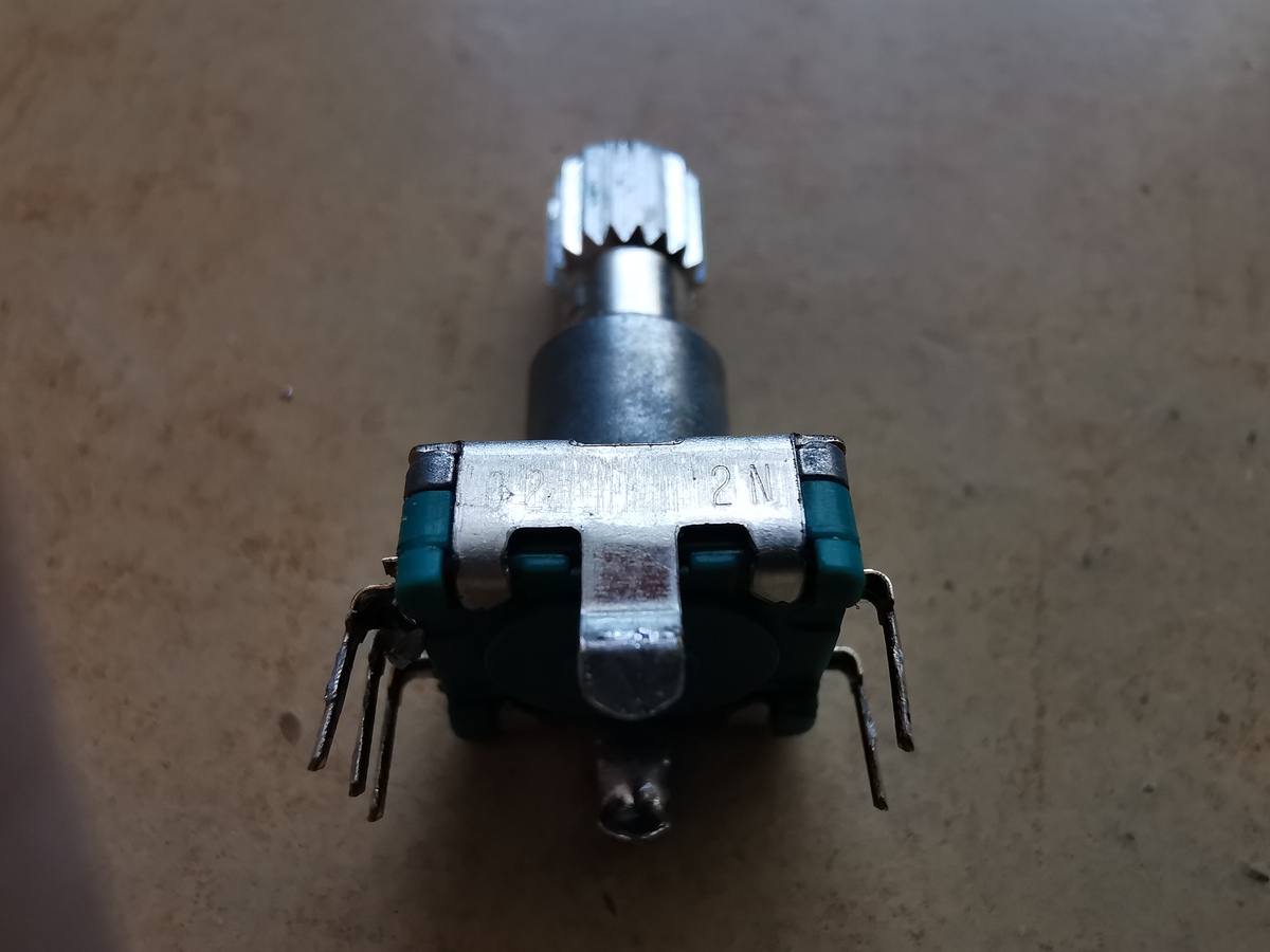

Hallo, ich habe aus einem Seat Corduba (älterer Typ) das Bedienteil des u.a. "Autoradios" in der mache. Problem ist, dass der Lautstärke "Poti" (ein 360 Grad mit Push-Funktion) nicht mehr richtig funktioniert. Er überspringt bei der Lautstärkeeinstellung.... Soll wohl ein bekanntes Problem sein. :( Nun habe ich das Teil ausgelötet und mir näher angesehen. Ich finde nur die Aufschrift ALPS, was auf die Firma alpsalpine deutet. Dann noch an der Seite des Poti "02" (linksseitig, bei der 0 bin ich mir nicht sicher) und 2N (rechtseitig). Ich habe mal 2 Fotos geschossen... Vermutlich ist es ein älteres Bautiel, welches nicht mehr lieferbar ist? Kann mir hierzu bitte jemand helfen.... ich möchte ja in die Platine nicht irgendetwas einlöten (: Vielen Dank und schöne Ostern
wird ein Drehencoder mit schalter sein. https://www.aliexpress.com/item/32830508411.html
Das ist kein Poti, sondern ein Drehgeber. Und ein Standardbauteil. https://www.ebay.de/sch/i.html?_odkw=alps+encoder&_osacat=0&_from=R40&_trksid=m570.l1313&_nkw=alps+encoder+automotive&_sacat=0 Wichtigste Frage dürfte sein: muß es exakt die Achse sein (geriffelt) oder kann man den Knopf an anderes anpassen.

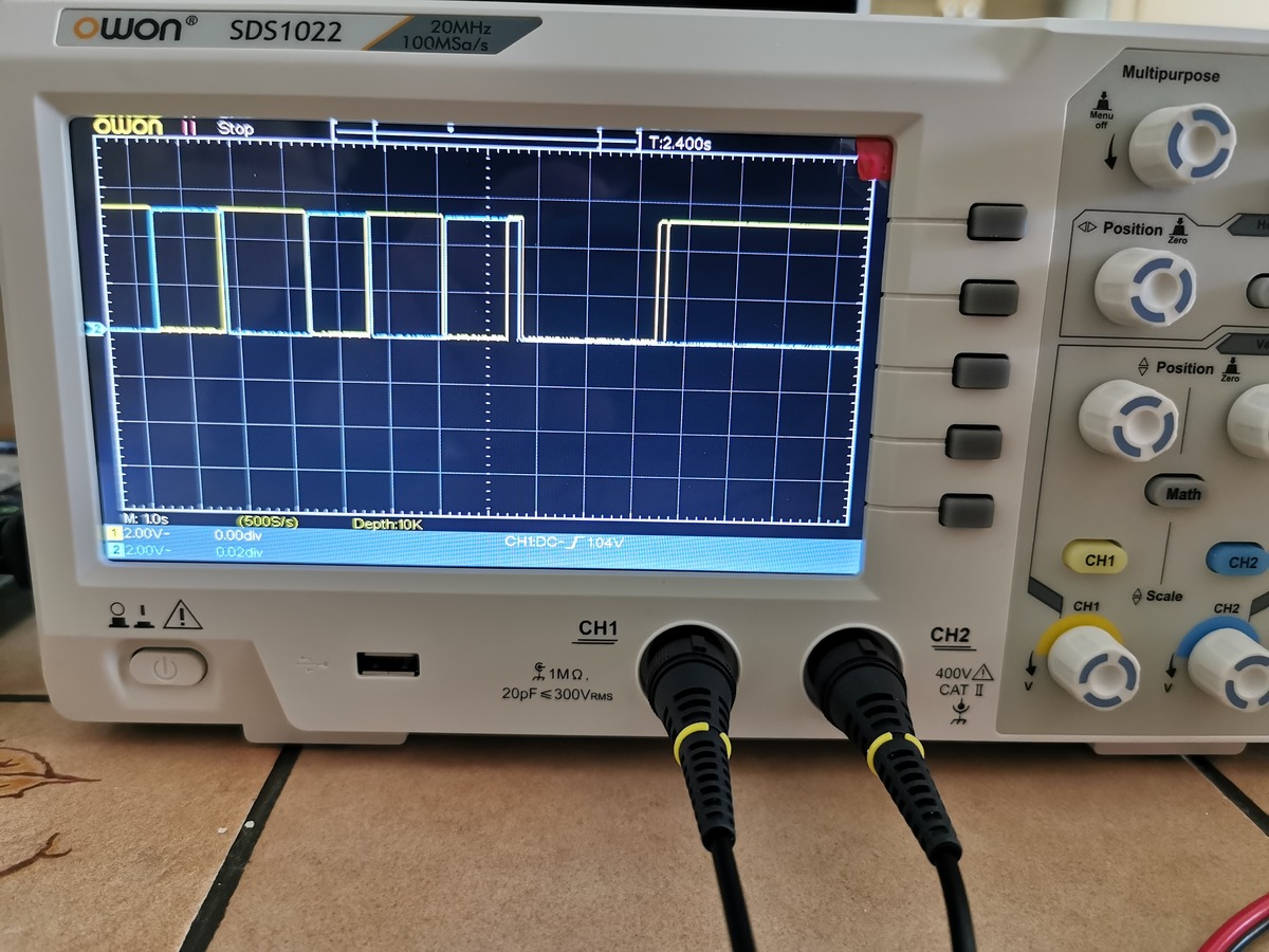

Es wird sich um einen Incrementalencoder mit Taster handeln, dessen Kontakte inzwischen prellen, was die unzureichend geschriebene "flankengetriggerte" Auswertungssoftware im Radio zu Fehlfunktionen veranlasst. Ähnlich wenn nicht baugleich (man müsste mal die Datenblätter vergleichen wenn man die ALPS Nummer rausbekommt) könnte Bourns PEC11 sein, aber auch schwer beschaffbar. Schliesse das Ding mal mit 10k pull ups an 5V an und überprüfe mit einem 2-Kanal Oszilloskop die Signale beim Drehen. Sind Störungen im Quadratursignal erkennbar, hilft vielleicht öffnen und putzen.

Oder versuch es auf die Brutale. An der 3er Seite jeweils ein 100n Kondensator zwischen Mitte und aussen, wieder einlöten und probieren. Entweder es geht, oder nicht. Defekt ist er so oder so.

Öffnen und reinigen soll auch für eine gewisse weitere Lebenszeit reichen.
#6216065
Und die Schleifer nach biegen natürlich.
Vielen Dank für eure Antworten.... Ich werde den Drehschalter erstmal mit meinem oszi vermessen und dann öffnen und reinigen.
hab den Schalter nun mal ans Oszi gehangen... hier sieht man deutlich die Ausfälle... ich glaub ich hau das Ding in die Tonne ;) Ich werde mich mal nach einem Bourns PEC11 umsehen....
schiebe mal den einen Kanal nach unten, damit es wie in diesem Bild aussieht. Aber wie gesagt die Dinger kosten kaum etwas, aber wenns dus eh austasucht öffne es doch mal reinige die Kontakte bieg sie ggf etwas nach...

Daniel S. schrieb: > hab den Schalter nun mal ans Oszi gehangen Wenn Du schon dabei bist, häng doch mal die 100n Kondensatoren ran.
Daniel S. schrieb: > hier sieht man deutlich die Ausfälle Ähm, so deutlich nicht. Es sieht eher falsch aus. Die krakelige GND Linie könnte Spitzen enthalten die weit höher sind als dein Scope anzeigt. Und beide Spuren aufeinander sollten nicht so überlappen, sondern um 90 Grad versetzt.

https://tech.alpsalpine.com/prod/e/html/encoder/incremental/ec11/ec11_list.html aber die geriffelte und geschlitzte Ausführung ist hier nicht gelistet https://tech.alpsalpine.com/prod/e/pdf/encoder/incremental/ec11/ec11.pdf es könnte höchstens die EC11G oder M-Version sein, wenn sich das obere Teil noch abnehmen lässt
