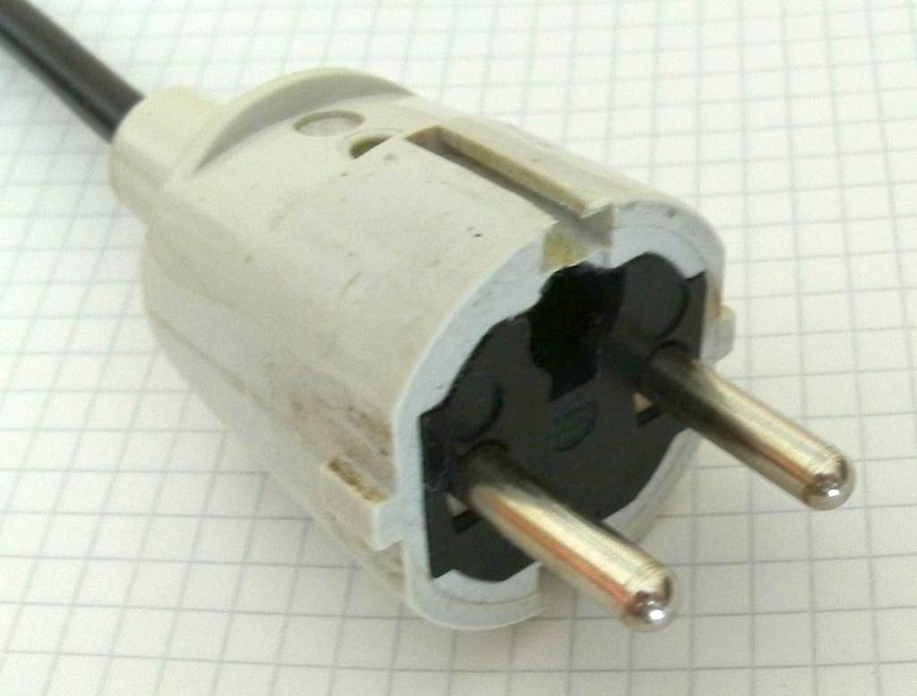

Gute Tag ihr Alle,
von einem "neuzeitigen" (kein Erbstück, Retro, Oldtimer o.ä) Staubsauger
von der grössten Elektrotechnikbank aka Siemens habe ich die Tage den
SchuKoStecker amputieren und ersetzen müssen weil siehe Links im Bild.
Natürlich ist die Zeitung zum Gerät nur 2-polig, weil KS-Gehäuse u.
doppelt Schutzisoliert.
Anschraubbare 2-polige Euro-/SchuKo-Stecker sind ja... Naja: hier
letztlich nicht ganz passend weil Kabelaufrollautomatik und
"Stoppschlag" - also halt ein regulärer und Schutzerde halt nicht
angeschlossen, was auch nicht perfekt Standesgemäß ist... Meh...
Müsste nun das noch funktionierende Gerät schrtottifiziert werden, bloss
weil der Hersteller es geschafft hat twas noch ein wenig billiger, noch
ein wenig schlechter zu bauen?
(oder Grosse Zerlegung zum ersetzen der gesamten Zuleitung, welche in
der hier nötigen Länge,  Zugbelastung UND angespritztem 2poligem
SchuKoStecker so gar nicht wirklich beschaffbar ist?)
Wer wundert sich da noch dass unsere Gesellschaft  im (Elektro-)Müll
versinkt?
Nein, nicht alle können sich in jeder Phase ihres Lebens den Kauf nur
bestgebauten Geräte leisten.
Aber an einem Motorhaushaltsgerät der XkW-Klasse wurde hier wohl an
unpassender Stelle dünnerer Draht eingebaut. Ja?
Das rechte Teil im Bild zeigt was es sein müsste (hat zwar den nicht
benötigen PE-Kontakt) und ist schon lange bekannt.

Erstens gibt rs nur 1 Bild.
Zweitens sehe ich dort rechts einen vergammelten Konturenstecker. Da hat
wohl jemand statt ihn auszustecken lieber am Kabel gerissen, bis
innendrin kein guter Kontakt mehr bestand und der erhöhte Widerstand zu
erhöhter Erhitzung führte.
Auf dem Plastik musste die Strombelastbarkeit drauf stehen, oft 6 oder
10A.
Links im Bild ist ein für dieses Gerät unzulässiger Schukostecker. Auch
auf dem sollte drauf stehen, für welchen Strom er gebaut ist, oft 10A
oder 16A. Kann man aber natürlich auf dem miesen Bild nicht lesen.
Die abgewinkelte Kabelzuführung verhindert dass der Stecker ordentlich
im Gerät eingewickelt werden kann, und verhindert dass man durch
einfaches Ziehen am Kabel den Stecker aus der Steckdose ziehen kann.
Wegen Schutzleiter ist aber sein Kabel zu dick, es passen nicht mehr so
viele Meter in die Kabelaufwicklung.
Es gibt übrigens fertige Kabel mit angespritzem Konturenstecker in
vielen Längen für kleines Geld als Ersatzteil - man muss nicht pfuschen.

Es muß nicht unbedingt am Stecker liegen!
Schau dir mal die Steckdose genauer an. Oft sind die Kontakte der Dose
so schlecht/verbogen, daß der Übergangswiderstand eine große Hitze
erzeugt und deshalb der Stecker-Pin so heiß wird, daß sein Plastikbett
schmilzt.

Dem Stecker ist zu warm geworden. Wenn man olle ausgeleierte Kontakte in
der Schukosteckdose hat, dann passiert sowas.
Und ja, die leiern aus. Nach ein paar Jahrzehnten sind sie hin, und wenn
sie oft genutzt werden, entsprechend schneller.

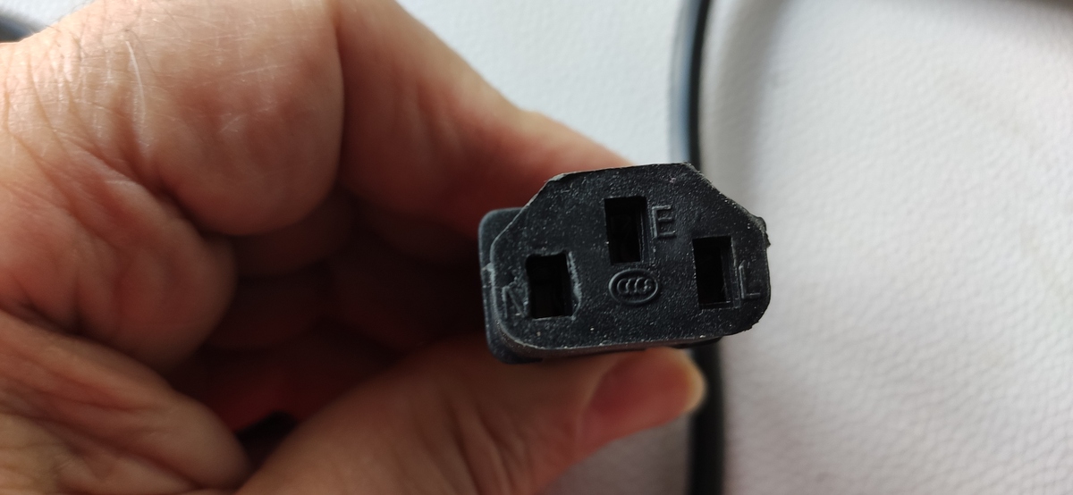

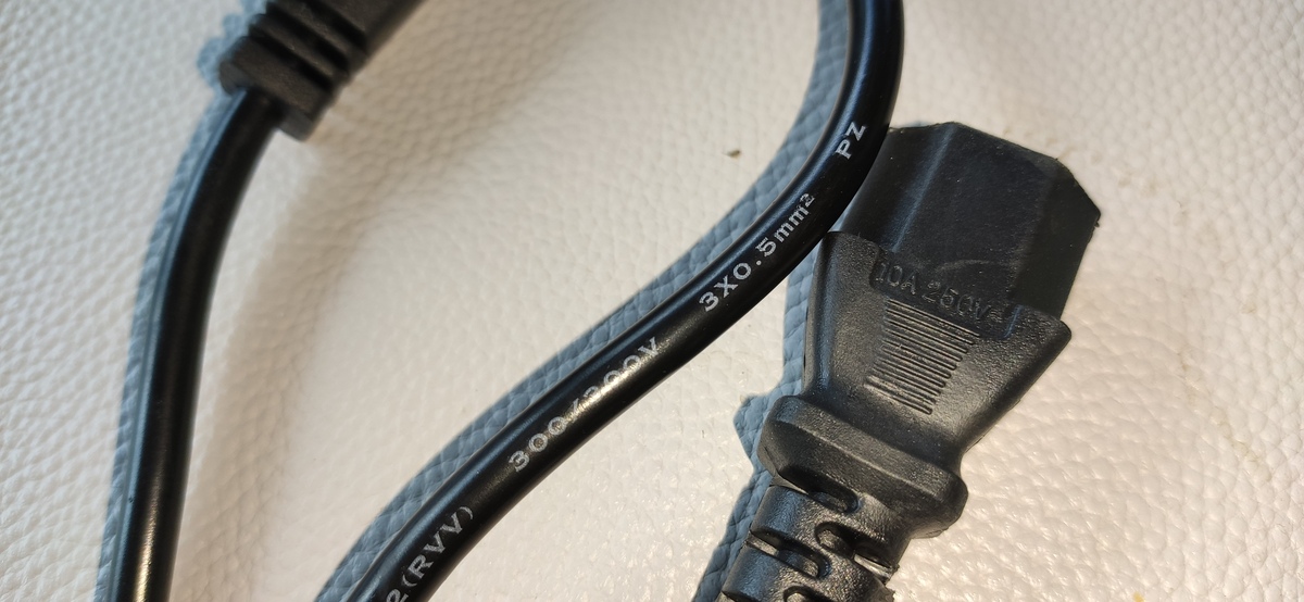

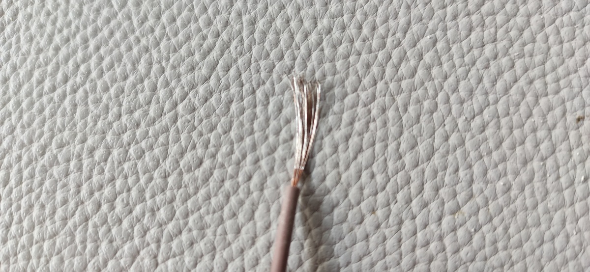

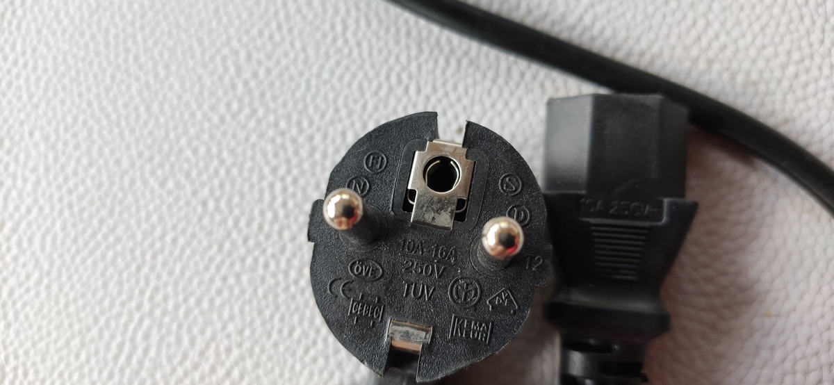

Ich hab letztens eine tolle Kaltgeräteanschlussleitung mit einem
LEDnetzteil mitgeliefert bekommen.
Aufdruck außen 0,5mm² und am Schuko das übliche bezüglich 10A/16A.😎
Drin fand ich, nach dem Abzwicken "natürlich" auch noch CCA vor.
Verbleiben also nur noch ca 0,3mm² wirksamer Querschnitt.
Für das 70W LED-Netzteil reichts. Also hab ich den benötigten 20cm
Stummel mit der Kaltgerätebuchse auch verbaut und den Rest entsorgt.
MfG
Sagt eh schon  dass die Leitung unzulässig ist.
 EN60950-1 (VDE 0805-1):2011-01, Tabelle 3B
b) 0,75qmm bei abnehmbaren Anschlussleitungen zum Versorgungsstromkreis
mit Gerätesteckdosen für den Nennstrom 10A (Bauarten C13,C15,C15A und
C17) mit max. Länge 2m

Ich hatte vor einiger Zeit mal den Aldi-Li-Akkulader gepostet, wo fest
montiert ein 2x0,5qmm Kabel dran ist. Die Forenantwort war, das sei bis
zu einer gewissen Länge zulässig.
Am Eierkocher (210 Watt) ist ein Schukostecker, die Leitung ebenfalls
mit nur 0,5qmm gekennzeichnet.
Für frei verwendbare Anschlußschnüre mit Stecker - Kupplung gelten
vermutlich andere Anforderungen, da sind ja 0,75qmm üblich.

Ja, für so ganz keine Geräte, mit kurzer Schnur, sind auch noch 0,5qmm
zulässig. Kannte man früher unter Rasiererkabel.

Nicht bei diesem Stecker. Wenn es der Steckdosen-Kontakt gewesen wäre,
würde man Schmauchspuren am Metallstift des Steckers sehen. Der ist aber
blank.
Statt dessen scheint der schlechte Kontakt (ergo: die Wärmequelle)
innerhalb des Steckers zu liegen. Es ist sinnvoll, die Verbindung von
Kabel und Steckerstift (gecrimpt?) als Ursache anzusehen. Entweder war
die von Anfang an schlecht (frühzeitiger Ausfall) oder hat der Belastung
durch Ziehen am Kabel nicht standgehalten (späterer Ausfall).

Da irrst du dich!
Da muß nichts schmauchen, alleine die Hitze machts und selbiger gibt als
erstes das Plastik nach.

Ja, sowas sowas habe ich sogar schon an einer Handbohrmaschine gesehen,
wo doch der Laststrom recht moderat ist.
Vor einigen Jahren fiel mir auf, dass der Stecker meiner Waschmaschine
warm wurde, dem Gefühl nach zu warm. Erster Verdacht war mein
Schalter-Zwischenstecker, war er aber nicht. Das Problem war mit einem
neuen Schukostecker gelöst.
Meßtechnisch nachweisbar ist, dass am alten, angespritzen Stecker die
Stiftoberfläche korrodiert ist.
