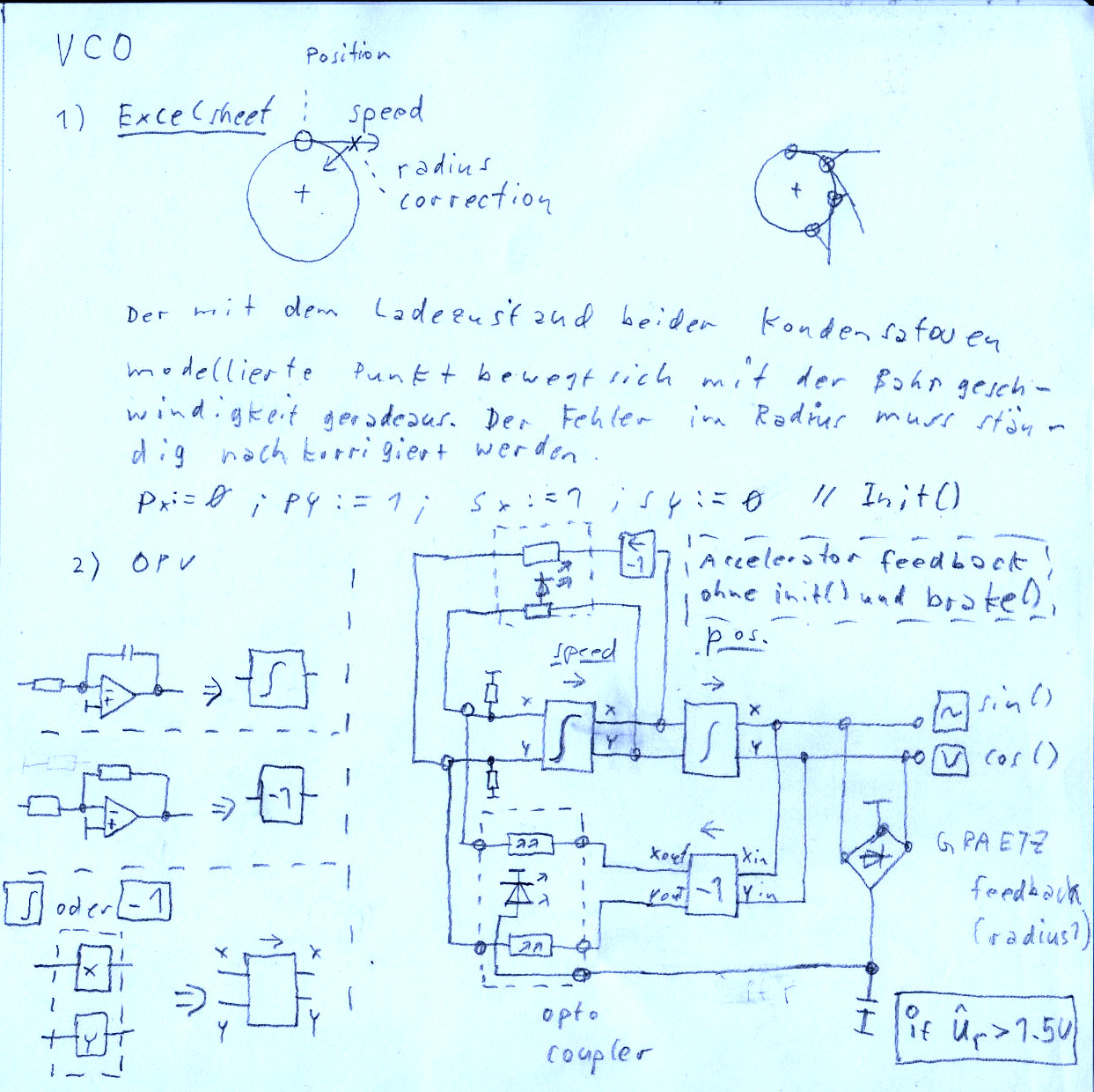

In dem angehängten Bild habe ich den WHEEL-VCO reproduziert. JPG müsste
geeignet sein, da handskizziert. Eingefallen ist er mir vorgestern.

Die beiden Vektoren speed und position habe ich schon mit Excel
nachgemacht und mit speed kann ich die Bahngeschwindigkeit von position
variieren. Ob das auch mit OPVs geht? Oder ob man mit Negativ-FETs
integrieren kann (in einem Quadranten)? Oder ECC83 2x?
=> Geschätzter MAKER, hilf mit diesen Gold-Oszillator billiger zu
machen!
=> Gib mir einen Link, wo eine einfache Zeichnung davon steht und wie es
sich nennt!
=> Gilt der WHEEL-VCO etwas als Analogrechner?
Gast #6930123
Ja, natürlich geht das. Abgesehen von der Spannungskontrolle ist das
eine Standard-Schaltung mit 3 Op-Amps (2 x Integrator, 1 x Inverter) +
Bauteile zur Amplitudenregelung. Ob die einen Namen hat, weiß ich nicht.
Zur Spannungskontrolle wären LDR-Optokoppler denkbar, aber man würde es
besser mit Transimpedanzverstärkern (NE5517, LM13700) machen. Die
Schaltungen der VC-State Variable Filter in deren Datenblättern haben
schon viele der benötigten Eigenschaften. Die Schleifenverstärkung muss
nur noch statt < 1 geregelt = 1 werden.

Gast #6930904
1) Mein Schaltplan hat noch Fehler, die ich später korrigieren will.
2) 2 * (Integrieren und Invertieren) und zusätzlich 1 * Invertieren ist
der Nachbau eines LC-Schwingkreises; rechnerisch gleich. Das sollte
sicher in beiden vorherigen Posts gemeint sein. Frequenz ist dabei fest
eingebaut. Ein Festfrequenz Oszillator.
3) Ich will versuchen, statt der vorherigen 2 Speicher (= Kondensatoren)
2 zusätzliche Speicher (= Kondensatoren auch) mit einzubauen, die die
Frequenz speichern. Insgesamt 4 Speicher. Die ersten beiden Speicher
(nicht für Frequenz) speichern die Winkelposition der Schwingung. Sie
können (falls die Frequenz NULL ist) einige Zeit fast stillstehen. Die
Frequenz wird als zeitliche Winkeländerung auf den Winkel in kleinen
Stücken aufaddiert.
