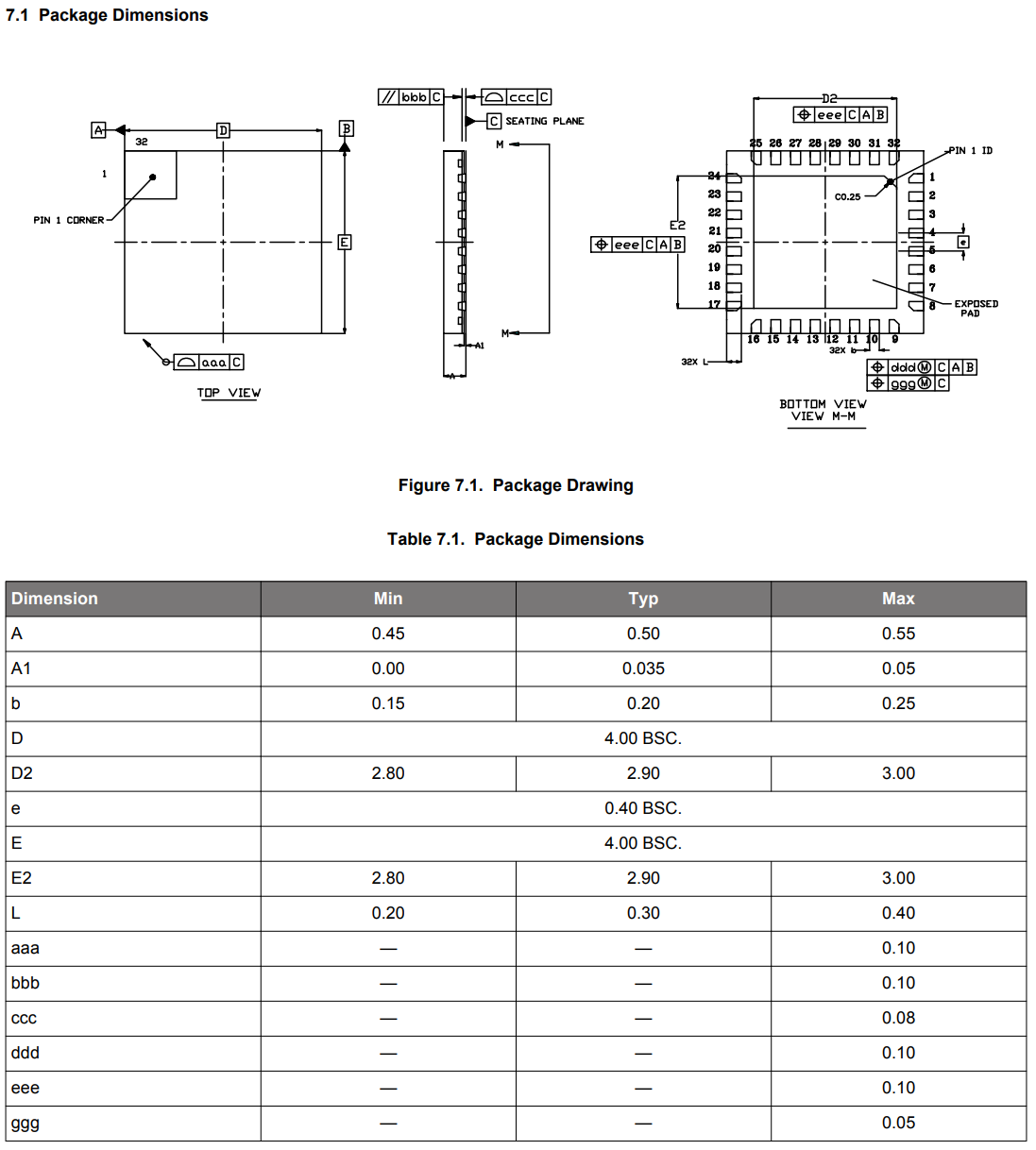

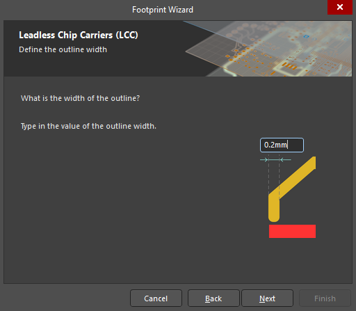

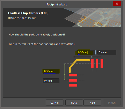

Ich versuche aktuell, den EFM8LB1 im QFN-32 package als Footprint in
Altium Designer anzulegen.
Ein Maß, dass der Footprint Wizard von Altium fordert, sehe ich im
Datenblatt
(https://www.silabs.com/documents/public/data-sheets/efm8lb1-datasheet.pdf
- Seite 59) nicht.
Die Formel für das blau unterstrichene Maß lautet meiner Ansicht nach
wie folgt (sicher bin ich mir nicht, daher hier bitte korrigieren):

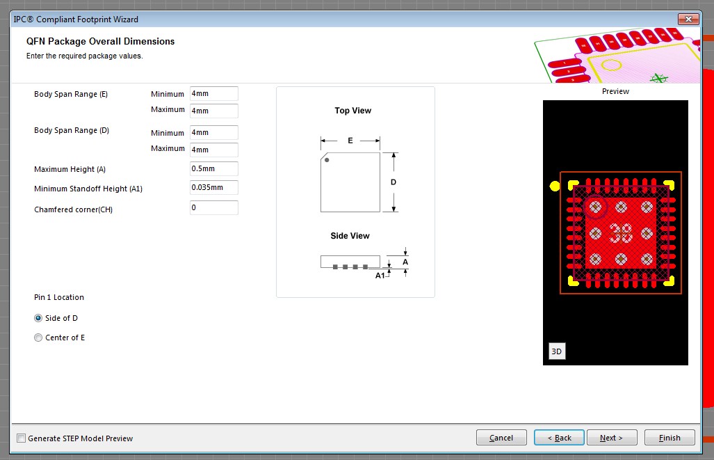

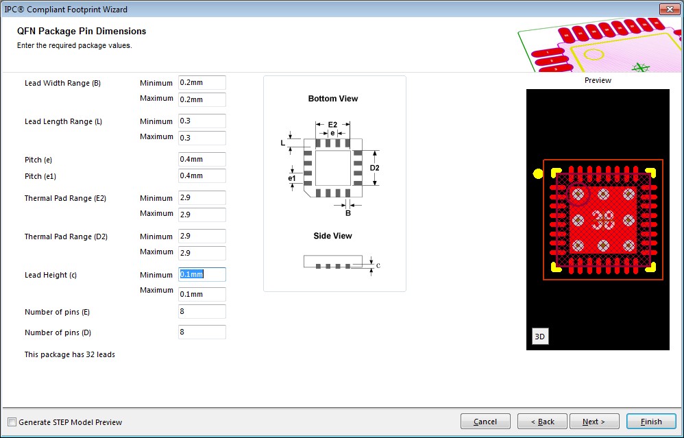

Leider erzeugt der Footprint Wizard keine GND-Fläche, die der EFM8LB1
aber im QFN32 Package hat. Grundsätzlich wäre das kein Problem, die per
Hand einzufügen, trotzdem frage ich kurz nach, ob es eine Option gibt,
die ich übersehen habe, um eben diese GND Fläche zu erzeugen?
Ich hab Screenshot des Footprint Wizards und der Package Specifications
angehängt, es wäre super, wenn jemand kurz drüberschauen könnte, ob ich
das richtig eingegeben habe.

Gast #5774462
Was hälst du von:
(D - 7*e - L) / 2 = 0.45 mm
Die Pad-Breite b passt da nicht rein. Die Maße in Altium beziehen sich
auf die Pad-Mitten.

Leider ist der Footprint wizard ein Witz. Denn er benoetigt
zufaelligerweise Masse, welche nicht im Datenblatt drin stehen.
Kleiner Tipp : Mit "r"-"m" zurueckmessen. r-m misst alles was zwischen
zwei clicks passt. Und zwar in mm und mil, distanz und x-y anteile der
distanz.

Im Datenblatt, zwei Seiten weiter ist das Land Pattern.
Ich hab mal die Werte, die ich eintragen würde als Screenshot angehängt.
Bitte nur den IPC Footprint Wizard benutzen, der andere ist steinalt und
nur aus (keine Ahnung) Nostalgie oder so noch vorhanden.
Wenn man das Ergebnis vom Wizard mit dem Datenblatt vergleicht, stimmt
es nicht 100% -> C1,C2 sind im Datenblatt ein kleinwenig weiter
auseinander. Im Datenblatt sind aber Max. Werte - von daher alles OK.
(Ich würde sie anpassen, weil ich viel von Hand löte und wenn die Pads
etwas weiter auseinander sind kommt man besser mit der Lötspitze dran)
Die VIAs zur Wärmeabfuhr sind im Datenblatt nicht vorhanden, können also
gelöscht werden (wenn Leistung umgesetzt wird, würde ich sie drin lassen
- sorry ich kenne das Chip nicht).

OP #5775775

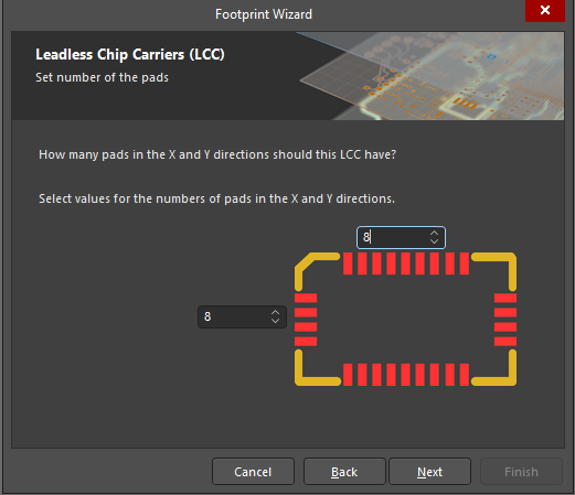

Vielen Dank. Ich hab leider erst etwas später bemerkt, dass es zwei
verschiedene Footprint Wizards gibt :(
Eine Frage, die du mir vllt. auch beantworten kannst: Wie kann ich im
IPC Footprint Wizard einen Footprint in DIP (also Dual in-line package)
erstellen? Diese Option hat seltsamerweise nur der normale Footprint
Wizard.
Gast #5775930
Wenn ich mich recht erinnere macht der neue kein DIL mehr.
