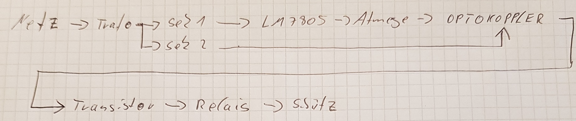

Guten tag zusammen,
ich Arbeite jetzt schon etwas länger mit Atmegas aber immer mit fertigen
Netzteilen.
Jetzt würde ich gerne für ein Projekt die Netzseite mit bauen und alles
zusammen als Platine Ätzen.
Eckdaten:
- Eingangsspannung soll 230V Sein.
- Sekundärspannung 2x 12V DC
- Schaltlast bis 20A über Leistungsschütz
Ich habe schon einige Sachen über Galvanisch Trennung gelesen bin mir
aber nicht ganz sicher ob ich so richtig vorgehe daher habe ich ein Bild
angehangen. Habe da nur den Pfad dargestellt ohne Gleichrichter,
Freilaufdioden, Kondensatoren, RC-Glieder etc. .
Haber dazu aber Fragen.
1. Wäre der Atmega so Galvanisch getrennt gegen Störeinflüsse der
Schaltlast und Induktivitäten?
2. Darf ich von Sek 1 und Sek 2 die Massen verbinden oder muss ich diese
ebenfalls getrennt führen?
Vielen Dank schon mal.
Ja, wenn die beiden Trafowicklungen sowieso getrennt sind. Aber auch
ohne das: die Trennung von der Hauptlast machen Relais und Schütz.
Meiner Meinung nach ist der OK nicht erforderlich. Schütz heißt für
mich, es wird mit 230V bedient und vom Relais geschaltet?
Wie gesagt, wenn es zwei getrennte Trafowicklungen sind, dann wird die
OK-LED mit der einen über den ATMega bedient, die zweite dann für
Transistor und Relais. Dann kannst du sie getrennt lassen.
Ohne OK wird es nur eine Masse bis zum Transistor/Relais geben können.
Normalerweise kann eine Prozessorschaltung gut so ausgelegt werden, dass
sie ein Relais mit der selben Masse, ggf. mit der ungeregelten
Versorgungsspannung bedienen kann.
Störunbeenflussung ist auch so nicht ausgeschlossen, weil Störungen
nicht nur leitungsgebunden sind. Öffnungsfunken von Kontakten können
auch über die Luft beeinflussen. Es hängt letztlich vom sauberen Aufbau,
von der Entkopplung usw. ab.
> Eckdaten:
> angehangen.
Komisches "Bild". Außerdem fehlt da die Info, mit welcher Spannung dein
Relais und dein Schütz gesteuert werden.
Da sind insgesamt 4 Isolationsbarrieren: der Trafo, der Optokoppler, das
Relais und das Schütz. Auf den Trafo wirst du nicht verzichten wollen.
Wenn das Schütz mit 230V~ angesteuert wird, dann brauchst du auch das
Relais. Der Optokoppler ist überflüssig.
Wenn man den Aufwand verringern will, könnte man ein Schütz verwenden,
das mit Kleinspannung, z.B. 24V gesteuert wird. Dann könnte man das
Relais noch durch einen Transistor ersetzen.
Es wäre dazu hilfreich gewesen, wenn du gezeichnet hättest, wie du deine
beiden Sekundärwicklungen überhaupt anschließen willst. Andererseits
sehe ich keinen Grund, überhaupt eine zweite Wicklung zu haben.
OP #5276565
Vielen Dank HildeK,
Das Schütz wird mit 48V~ bzw. 230V~ bedient. Daher das Relais als
Zwischenstufe zum Schalten der Spannung vom Schütz.
Hatte den OK gedacht zum Schutz von Störeinflüssen wenn das Relais das
Schütz schaltet und abfällt.
Aber wenn ich die Richtig verstanden habe, könnte ich den OK weglassen
und Atmega sowie Relais mit einer Sek. Spanung versorgen. Dann nur
Freilaufdiode und RC-Glied zum Relais und gut ist?
An das Schütz soll später ein Drehstrommotor dran.
@Axel Schwenke
Sek. 1 sollte nur für Atmega sein bis zum OK.
Sek. 2 für den Rest hinter dem OK.

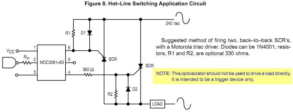

Stefan U. schrieb:
> Zwischen Schütz und µC würde ich einen MOC3061 packen (anstatt
> Transistor und Relais) Ist viel einfacher und billiger.
Guckst Du Datenblatt der MOCs, der ist nicht für Dauerstrom
spezifiziert! Mit den Dingern kannst Du einen Thyristor oder ein Triac
steuern, mit Dauerlast dran habe ich kritische Erfahrungen machen müssen
und mache das nicht mehr.
Kopf des Datenblattes: "Optoisolators Triac Driver Output"

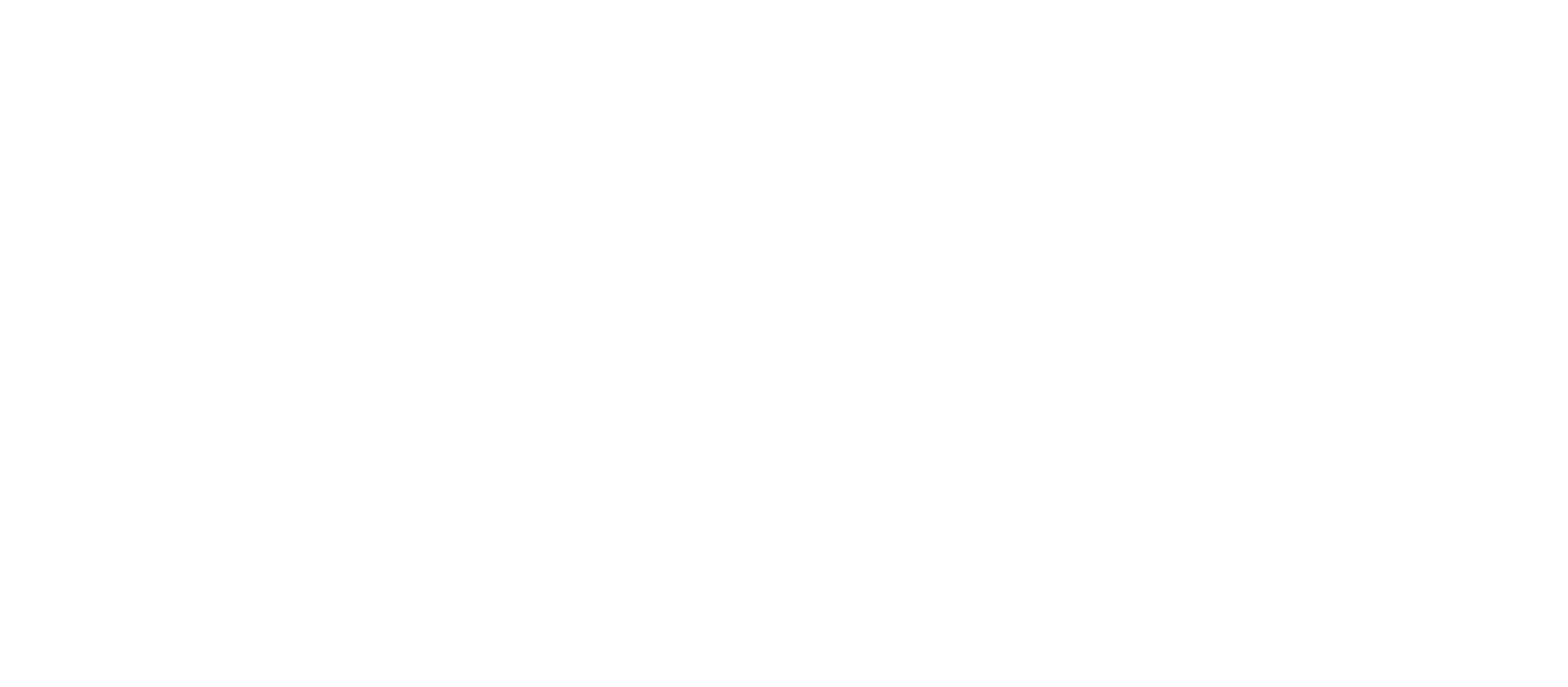

flip schrieb:
> es gibt ssr in kleinen gehäusen, die sind ideal statt dem relais.
Das ist doch nun vollkommen Wumpe, ob das ein Relais, ein SSR oder ein
nackter MOC ist (für ein Schütz sollte auch der MOC reichen).
Die Trennung von der Last macht das Schütz schon ganz allein. Der
Optokoppler ist (wie in vielen Schaltungen dieser Art) vollkommen
sinnlos. Nur wenn das Schütz selber mit 230V läuft, braucht man
überhaupt eine galvanische Trennung. Denn dann sind diese 230V ja wohl
aus dem öffentlichen Netz und damit auf Erde bezogen.
