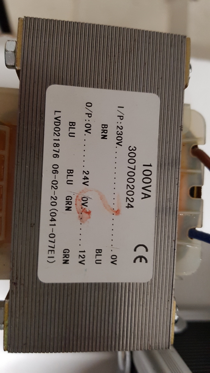

Der Transformator auf dem Bild ist defekt und soll ausgetauscht werden.
Bei den einschlägigen Händlern finde ich jedoch nur Transformatoren,
welche laut Datenblatt entweder 24V Sekundärspannung bei Reihenschaltung
von zwei Sekundärspulen  oder eben zwei mal 12V liefern.
Die Sekundärspannungen des defekten Transformators betragen 12 und 24
Volt, das gleiche Modell ist nicht verfügbar.
Wie könnte der defekte Transformator ersetzt werden?
Beste Grüße,
Martin

Gast #5614862
Vielen Dank für eure Antworten.
Was genau defekt ist werde ich morgen genauer untersuchen.
Der Defekt wurde folgendermaßen festgestellt:
Der Trafo wurde aus dem entsprechenden Gerät ausgebaut, von den
Verbrauchern getrennt und mit Netzspannung verbunden. Daraufhin ist die
zuvor ersetzte 5A Schmelzsicherung in der Zuleitung durchgebrannt und
der FI Schalter löste aus.
Der Transformator wurde ganz sicher korrekt angeschlossen.
Die Schaltung, welche 12 und 24 Volt AC benötigt,
wurde anschließend provisorisch mit zwei Transformatoren getestet, dies
funktionierte problemlos.
Gibt es denn keinen vergleichbaren Transformator?

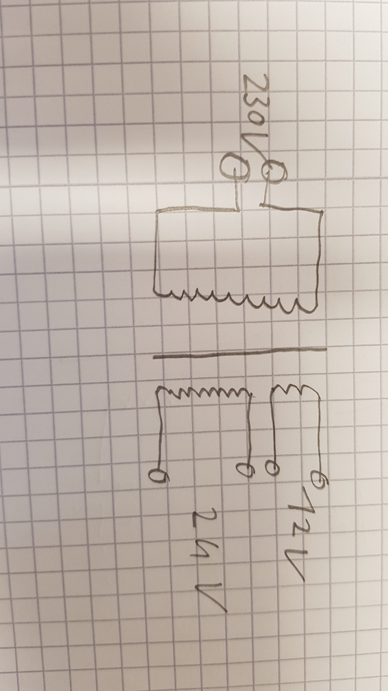

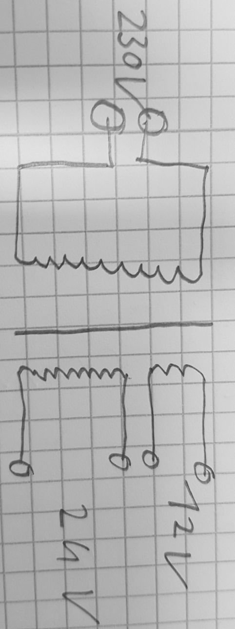

Hallo, ich habe heute mal die Pappe und das Klebeband von den Wicklungen
entfernt. Der Trafo weist auf der Sekundärseite zwei Spulen auf, welche
mit unterschiedlich dicken Drähten ausgeführt sind und
übereinanderliegen.  Eine Thermosicherung konnte ich nicht entdecken,
die Primärseite weist leichte Schmorspuren auf.
Das Bild soll das Schaltbild des Transformators zeigen.
Das Gerät ist ein älterer Stairville MH-250 Moving Head. Ich werde mich
demnächst mit "Disco Shop At" in Verbindung setzen um weitere Details zu
dem vorgeschlagenen Ersatzteil mit der passenden Bezeichnung zu erfragen
und ob Produkte auch verschickt werden können.
Ich bin sehr verwundert, dass solche Trafos nicht auf Bürklin, RS oder
Mouser zu finden sind, ich dachte ein 12 und 24 Volt Transformator ist
ein Standardteil
