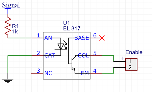

Moin Moin!
Ich habe hier 2 getrennte Netzteile. Eines davon Steuert einen DC Motor.
Dieses Netzteil hat ein Enable, was von einem Arduino gesteuert werden
soll. Dieses Enable funktioniert, indem man 2 Pins Miteinander
verbindet. Ich habe eine Spannung von ca. 1 Volt unverbunden. Sobald
verbunden stoppt der Motor.
Wie kann ich den Motor möglichst einfach schalten?
Ich habe schon ein Relais ausprobiert aber ich habe keine Lust extra
noch ein Netzteil für die 12V bzw 5V für das Relais anzubauen, weil das
Arduino ja nicht so viel Schalten kann. Ein Optokoppler habe ich
ausprobiert (hatte nur ein LTV 817 da gehabt) Der wollte aber wegen
mangelnder Spannung (?) nicht schalten.
Habe ich irgendwo nen Denkfehler oder wie kann man das machen?
Danke schon mal im voraus!
#5086984
Ein LTV817 sollte aber eigentlich funktionieren, wenn es os ist, wie du
schreibst. Miss mal den Strom, der fliesst, wenn man die Pins verbindet
und überzeige dich, daß dort Gleichspannung anliegt.
Berechne den Vorwiderstand vor den Sendediode so, daß der doppelte Strom
fliesst, wie geschaltet werden muss, weil der LTV817 eine CTR von
zumindest 50% hat. Obwohl er eigentlch immer 100% erreicht, also mit dem
selben Strom auskommen sollte.
OP #5087014
Ich habe gerade gesehen, dass die Spannung an den Pins von der Drehzahl
abhängig ist. Bei voller Drehzahl habe ich 2.7 bei niedrigen nur ca.
200mV auch der Stromfluss variiert von 0.45mA bis 0.75mA. Ich glaube das
reicht halt einfach ne oder? wenn ich mal knapp 2mA an der Sendediode
durchlasse sollte doch auch nix passieren oder? Habe hier noch einen
cosmo 1010 B17 gefunden und einen EL 817 gefunden.
Die niedrigen Ströme sind mir suspekt!
Gast #5087025
Wieso ist die Spannung am Enablepin des Netzteils von der Drehzahl des
Motors abhängig.
Das ist alles konfus, was du schreibst.
Poste ein Schaltbild, dann gehts weiter.
#5087032
> Motors abhängig.
Möglicherweise wird die Drehzahl durch PWM vorgegeben, in dem das Gerät
sein eigenes ENABLE jeweils kurzzeitig nach Masse zieht um den Motor
langsamer zu machen.
Verbindet man es aussen dauerhaft, ist der Motor aus (wired or).
Eventuell hattest du den Schalttransostor des Optokopplers falschrum von
der C und E Polarität angecshlossen.
Gast #5087047
Das ist jetzt aber sehr weit hergeholt.
Wieso liefert das Netzteil PWM ?
Der Enable sitzt am Netzteil.
@Nils Holgerson
Was ist am Pin "Signal" angeschlossen ?
OP #5087062
Auf einmal schaltet der Oktokoppler aber auch auf einen Schlag hängt
mein Arduino Pin auf 2.7V fest. Muss mal schauen ob es an der Software
liegt oder was sonst. Is es möglich, dass nur ein Arduino Pin tot is?
Eigentlich doch nicht oder? Nicht, dass es daran die ganze Zeit lag!
