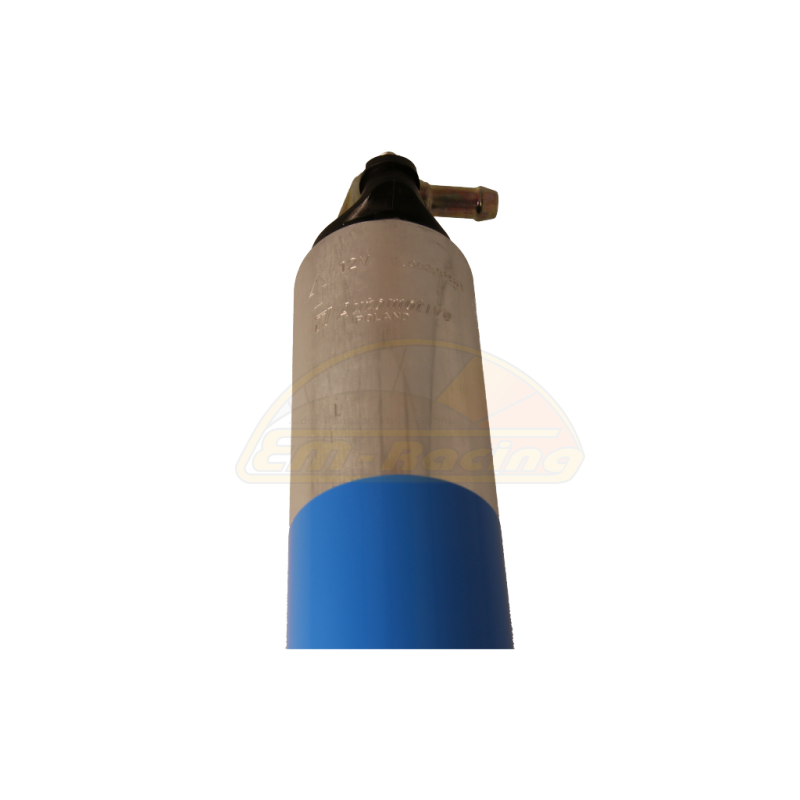

#5145390
Eine Außentankpumpe aus dem Kfz-Bereich z.B. vom Schrottplatz wäre gut
geeignet benötigt 12V und da diese kaum Druckaufbauen muss/kann dürfte
Sie um die 500-1000 l/h liefern.
Also umbedingt eine Pumpe wählen die in Fahrzeugen mit einem Systemdruck
ab 3 bar drin war, die ganzen Pumpen die nur 1 bar aufbauen mussten,
wären zu schwachbrüstig.
Beispiel
https://www.em-racing.de/Pierburg-Kraftstoffpumpe-700228510
Datenblatt
https://www.em-racing.de/media/image/product/4495/lg/pn00109~4.png
Gast #5145475
Ist bestimmt ne gute Pumpe aber die Hornet W40 scheint mir die etwas
bessere Loesung fuer einen Farmer zu sein (muss mir zudem die Pumpe ins
Ausland liefern lassen und bin dann auch noch schuld wenn es nicht so
funktioniert wie es soll... ;-))
Trotzdem Danke !
