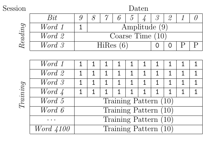

Das einfachste ist via Latex Tabellen. Das sieht dann relativ simpel
aus, ist aber trotzdem einigermassen uebersichtlich. Ein Beispiel aus
meiner Diplomarbeit habe ich mal angehaengt.
Der Vorteil ist, du kannst das relativ gut automatisieren, z.B. mit
einem Python Skript. Wenn du noch eine gute VHDL Beschreibung hast,
kannst du evtl. sogar aus dem Code direkt die Latex Sources generieren.
Die Arbeit lohnt sich auf alle Faelle.

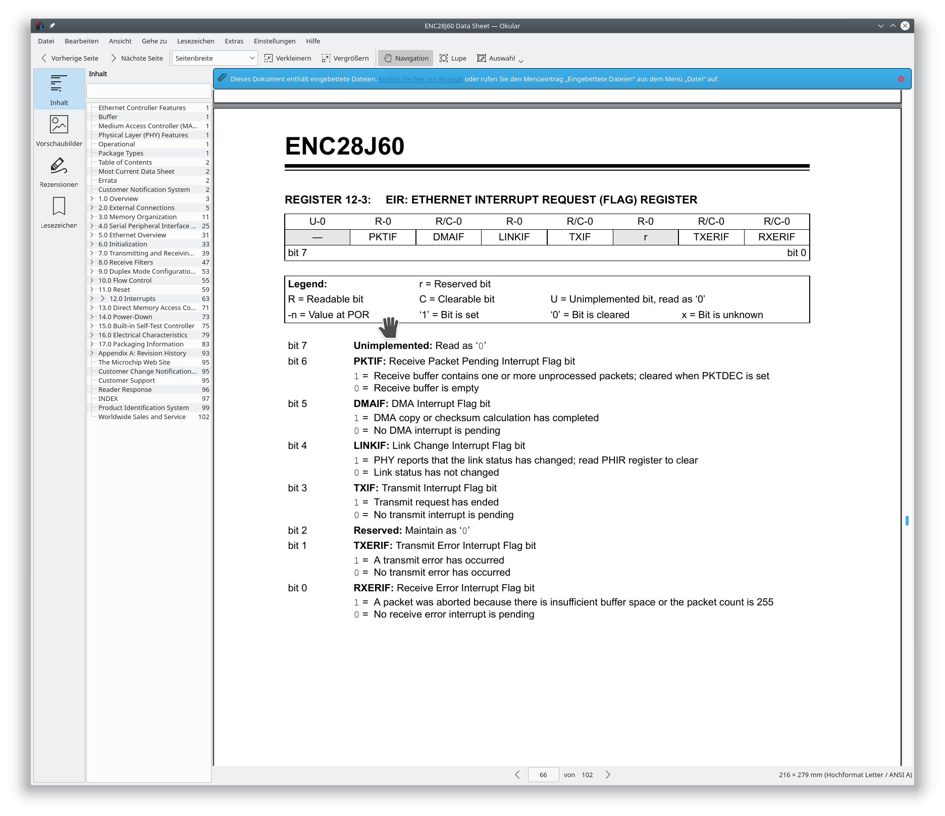

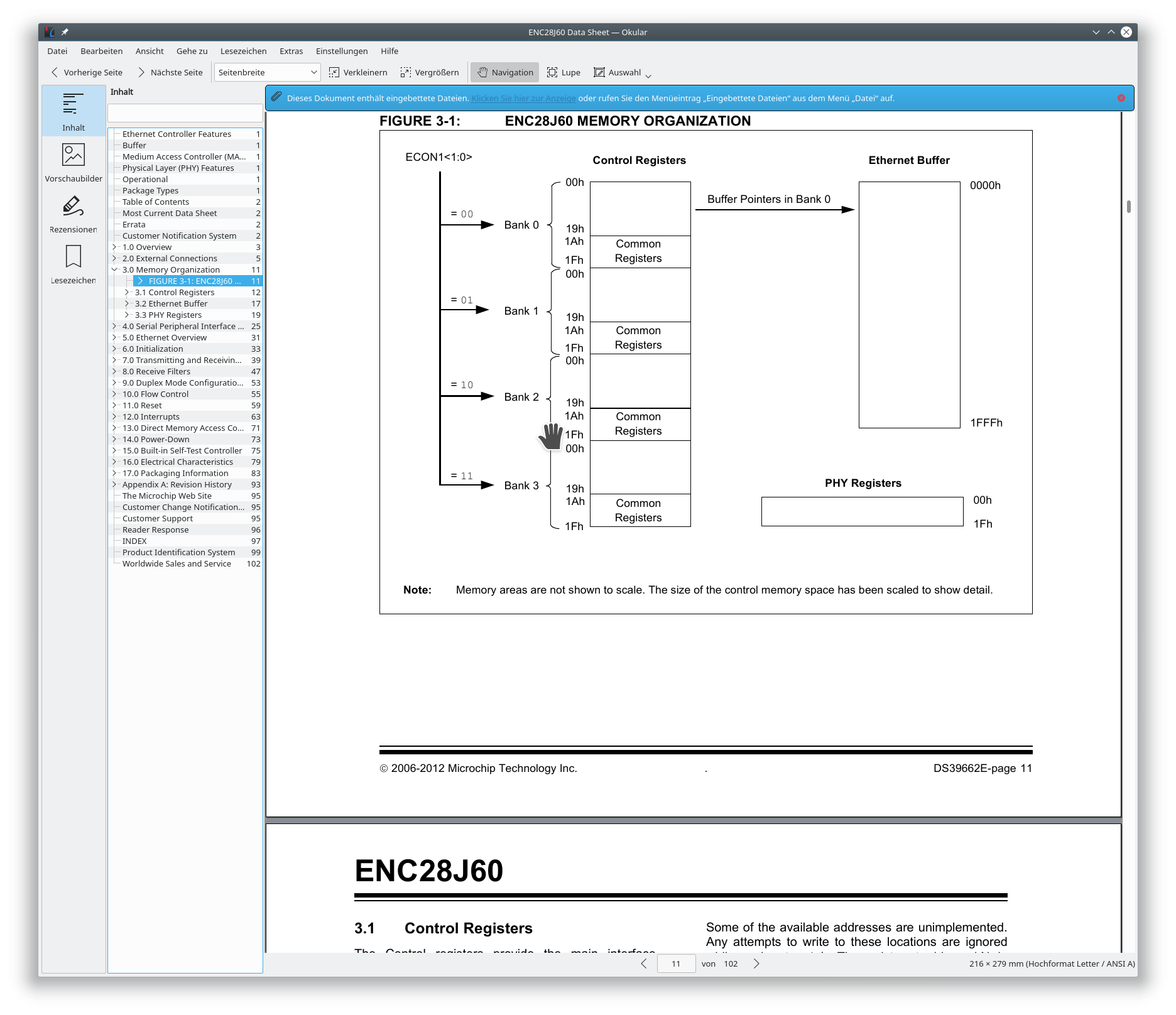

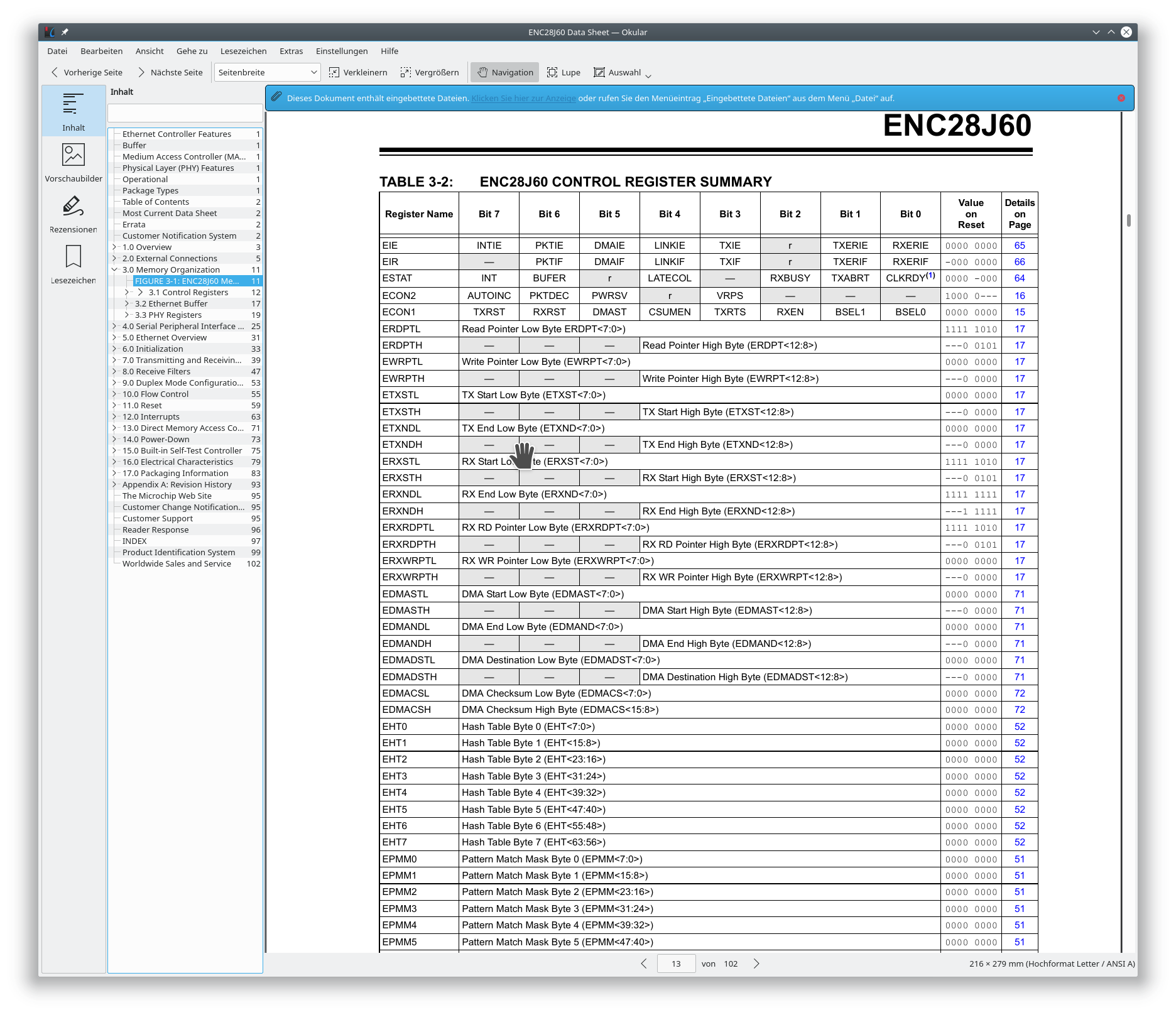

Hat zwar nicht mit dem Tool zu tun, aber ein Inspirationsbeispiel zwecks
Layout.
Ist zwar Geschmackssache aber mir gefällt das Layout von den Microchip
Datenblättern recht gut. Bin damit immer prima zurecht gekommen. Z.B.:
von ENC28J60 (siehe ein paar Screenshots). Falls du das Datenblatt noch
nicht kennst. Ich finde, hier sind die Register und Flags sehr gut
beschrieben. Bin hier eher der visuelle Typ.
Sicherlich gibt es noch mehrere gute Bespiele von anderen Firmen.

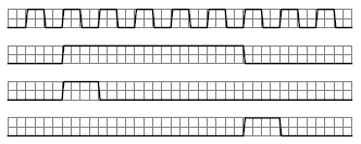

Duke Scarring schrieb:
> Mit LaTeX und tikzpicture lassen sich auch Timing-Diagramme,
> State-Machines u.ä. dokumentieren...
Stichwort dazu ist: tikztimingtable
