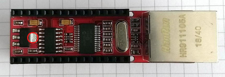

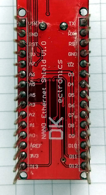

Zunächst einmal müssen wir uns sicher über den Fehler sein. Ich habe
einen Shield mit der Aufschrift NANO Ethernet Shield V1.0 von DK
ectronics (Schreibfehler im Original) ohne weitere Angaben. Dort
befindet sich auf der Unterseite ein Via zwischen den Pins D11 und D12,
das bei einem (anderen) funktionierenden Shield fehlt. Dieses Via sorgt
dafür, dass die D12 Leitung Kontakt mit GND vom AMS1117 auf der
Oberseite bekommt (einfach mit Multimeter auf Durchgang von D12 zum GND
prüfen). Wenn das bei deinem Shield auch so ist, geht's jetzt darum, den
Fehler zu beseitigen: wir müssen einfach das Via stilllegen. Ich habe
das mit einem 1mm Bohrer erledigt, indem ich die obere Kupferschicht im
Via ganz leicht (wirklich ganz leicht!) weggefräst habe. Wenn man zu
tief bohrt, legt man die Verbindung von D12 komplett still und muss ggf.
eine neue Leitung anlöten. Ob man schon genug weggefräst hat, kann man
immer mal wieder prüfen, indem man D12 und GND auf Durchgang prüft. Hier
wirklich behutsam arbeiten!
Nachdem ich das gemacht habe und das TCP Server Beispiel der UIPEthernet
Bibliothek auf den Arduino programmiert habe, war das Shield erreichbar.
Ich hoffe, ich konnte anderen mit diesem Beitrag helfen. Vor allem ist
es ganz wichtig, gekaufte Hardware sofort zu prüfen und nicht erst
einzulagern...
Gast #5899359
Ist ja komisch, jetzt bin ich neugiereg. Wo führt denn dieses Via hin?
Es muss ja irgendeinen tieferen Sinn gehabt haben, als die
versehentliche Verbindung nach GND. Die kommt wohl nur deswegen
zustande, weil der Spannungsregler nicht korrekt platziert wurde oder
dessen Lötpad die falschen Abmessungen hat.

#6642804
Aggelos schrieb:
> if D12 should be grounded or not
D12 should NOT be grounded.
In the first post, Christoph describes how to carefully drill out the
via in a way that
* connection from bottom to top PCB side is interrupted
* connection through the via on the bottom PCB side (from the center of
the PCB to the 0.1" header pin) is still ok
But, you could also
* isolate the via with a knive
* scratch away some of the solder mask before the via and tin it
* solder in a thin wire from before the via to the 0.1" header pin
br, mf
