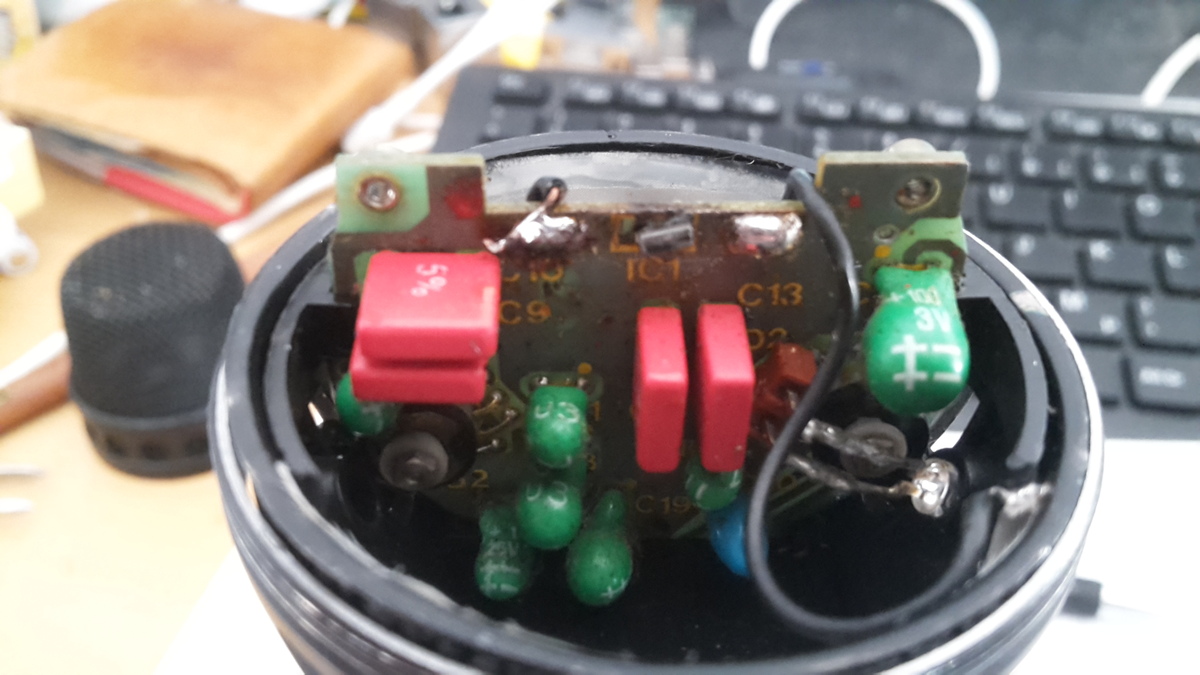

moin, ich habe hier ein defektes mic von sennheiser. mke 4032 u3 das ist die verbindung von der mic-kapsel zur platine gebrochen. das kabel geht aber nicht direkt zur platine sonder an ein bauteil das mit ic1 auf dem board beschriftet ist. es ist ein kleiner smd-dreibeiner im sot-23 gehäuse. pin 1 und 2 stecken in der platine an pin 3 war das mic. vom sennheiser-services kam da nix zurück auf meine anfrage was das für ein bauteil ist. im netz habe ich leider auch nichts gefunden. kann mir da wer helfen? danke schon mal.
Horst S. schrieb: > ich habe hier ein defektes mic von sennheiser. mke 4032 u3 > das ist die verbindung von der mic-kapsel zur platine gebrochen. Und das wieder anlöten hat nicht geholfen? Horst S. schrieb: > ich habe hier ... [Prosa] Ergänzend zu Text wäre ein Foto auch zweckmäßig. Horst S. schrieb: > ein kleiner smd-dreibeiner im sot-23 gehäuse. und da steht nichts drauf auf dem Gehäuse? Horst S. schrieb: > im netz habe ich leider auch nichts gefunden. nach was hast du denn gesucht im Netz?
moin, hier mal ein bild dazu. da mit dem löten geht nicht mangels pin (abgebrochen). und auf dem gehäuse steht auch nix. schaltbild oder ähnliches ist nicht zu finden. preisfrage: was ist das für ein bauteil?
Ist n JFET. Welcher genau, kann ich auch nicht sagen. Wenn Du keinen Erstaz bekommst, baust Du ihn aus, dremelst das gehäuse vorsichtig weg und lötest nen neuen draht an den abgebrochenen PIN. Besonders gut macht sich hierfür ein Ultraschall-Zahnsteinentferner. Der kommt mit dem Gehäusematerial sehr gut zurecht. Aber man kann die Vergussmasse auch ohne spezialwerkzeug abtragen. Muss man aber schon ein, zweimal gemacht haben. Besser wäre selbstverständlich, einen Ersatz-FET zu finden und den defekten zu ersetzen, logisch.

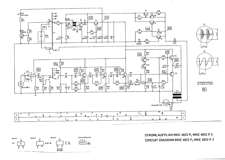

wie schaut so eine übliche schaltung aus?
#7123194
Horst S. schrieb: > wie schaut so eine übliche schaltung aus? Siehe Anhang.

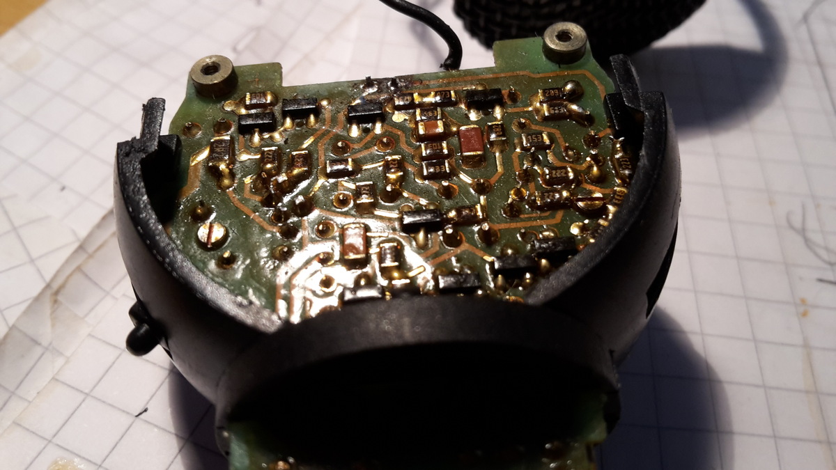

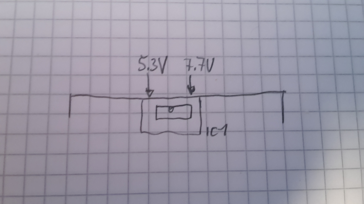

moin, ich habe mal mit lupe und messgerät versucht was raus zu bekommen. auf dem gehäuse des bauteiles ist nichts aufgedruckt. auf der platine ist nur ein bauteil (sot-23 mit "F" bedruckt. die spannungen an den beiden noch vorhandenen pins sind 5,3 und 7,7 Volt.
H. H. schrieb: > Horst S. schrieb: >> wie schaut so eine übliche schaltung aus? > > Siehe Anhang. weltklasse!!!!!!!!!!!!!!!!!!!!!!!!!!!!!!!!!!!!!!! danke!!!!!!!!!!!!!!!!!!!!!!!!!!!!!!!!!!!!!!!!!!!! wo hast du das her? kannst du mir das mal in höhrer auflösung zukommen lassen?
#7123236

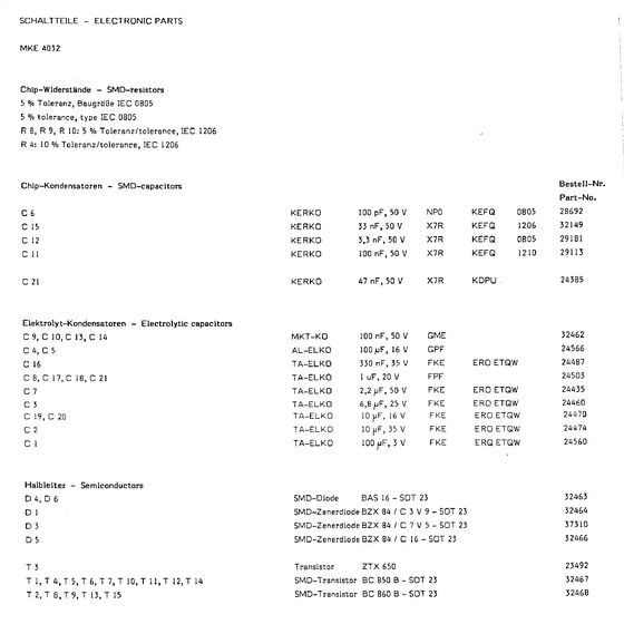

Horst S. schrieb: > wo hast du das her? Liegt schon länger in der Sammlung, weiß nicht mehr woher es stammt. Ist aber offensichtlich ein Teil des Service Manuals.
#7123237
Karl B. schrieb: > https://www.manualscenter.com/manuals/sennheiser/mke4032p-service-manual.html Ah, da gibt es auch die restlichen Seiten.
#7123239
Horst S. schrieb: > kannst du mir das mal in höhrer auflösung zukommen lassen? Ich hab nur diese mäßige Auflösung.
H. H. schrieb: > Horst S. schrieb: >> wie schaut so eine übliche schaltung aus? > > Siehe Anhang. hast du auch noch eine typenbezeichnung des ic1? ich hatte die hoffnung das ich noch einen bf245 oder so in einer meiner bastelkisten habe, war aber leider nichts mehr. sonst hätte ich es damit getestet.
#7123261
Horst S. schrieb: > hast du auch noch eine typenbezeichnung des ic1? Nein, leider nicht. J-FET mit antiparalleler Diode ist mir auch sonst noch nie unter gekommen.

nochniehiergewesen schrieb: > Es gibt auch ein derartiges IC1 Dem Service Manual des mke4032 nach zu urteilen, ist es dort ja eher nur ein Jfet mit Diode? Aber leider lässt das Service Manual des SKM vermuten, dass das volle Service Manual des mke4032 auch keine Möglichkeit einer einfachen Beschaffung des ICs gewährleisten würde
#7123688
nochniehiergewesen schrieb: > "Mikrofonverstärker ( Impendanzwandler und Phasendrehstufe)" steht im > Manual des SKM4031 zu IC1 Die Phasendrehstufe bezieht sich aber -vermute ich- auf die Schaltung drumherum, auch wenn das dann strukturell bei der Beschreibung "IC1" leicht missverständlich dasteht, im "IC" ist vielleicht halt nur der Jfet/Diode drin für Impendanzwandlung.
#7123691
nochniehiergewesen schrieb: > Die Phasendrehstufe bezieht sich aber -vermute ich- auf die Schaltung > drumherum "Schaltungsbeschreibung" steht doch da, und Gruppierungen sind aufgelistet

moin, so spielerei mit dem 4032 sind abgeschlossen. als ersatz für den ic1 habe ich einen 2n4302 genommen. der klang ist soweit ok. es kommt minimal etwas weniger pegel aus dem mic. im schaltbild ist ein fehler, die spannungsangabe für den T11-emitter stimmt nicht. hier müsste es nicht 3,--- volt heissen sondern 2,... volt. zur probe habe ich mal eine billig kapsel eingesetzt. geht auch recht gut. der montagekorb für die kapsel stammt aus meinem 3d-drucker, so das die aufnahme karakteristick wieder passt. das mic klingt dann etwas heller.ich würde es dann nur zum abnehmen von becken und nicht mehr für gesang einsetzen. vom sennheiser service habe ich eine i-mehl bekommen. da es keine ersatzteile mehr für da mic gibt könne man mir nicht helfen. danke noch mal an alle für die unterstützung.
