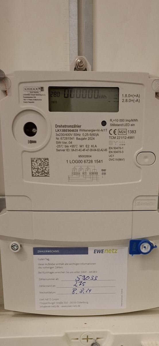

Das bedingt aber eine aktive Leistungsflussmessung am Übergabepunkt. ob über IR Maus oder Shelly ist dabei erstmal egal
Erstmal kann man das, zumindest bei dem System das ich bestellen will und ich denke bei allen neusten Speichern gar nicht mehr verhindern, sie Speichern ein, wenn zu viel Strom da ist.

Ohne zu wissen was gerade am Hausanschluss bezogen / eingespeist wird
kann das alles gar nicht vernünftig funktionieren

Genau das ist eben gar nicht so einfach wie es klingt. Ich weiß nicht ob moderne Zähler die Spitzenwerte von Verbrauch und Einspeisung speichern. Wenn ja wird dem VNB das komisch vorkommen, wenn man aufgrund der Regelgeschwindigkeit des Systems Einspeise-Spitzen über 800W nach dem Abschalten größerer Verbraucher hat.
