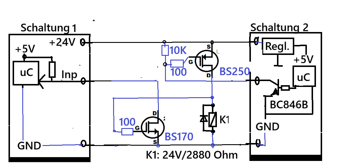

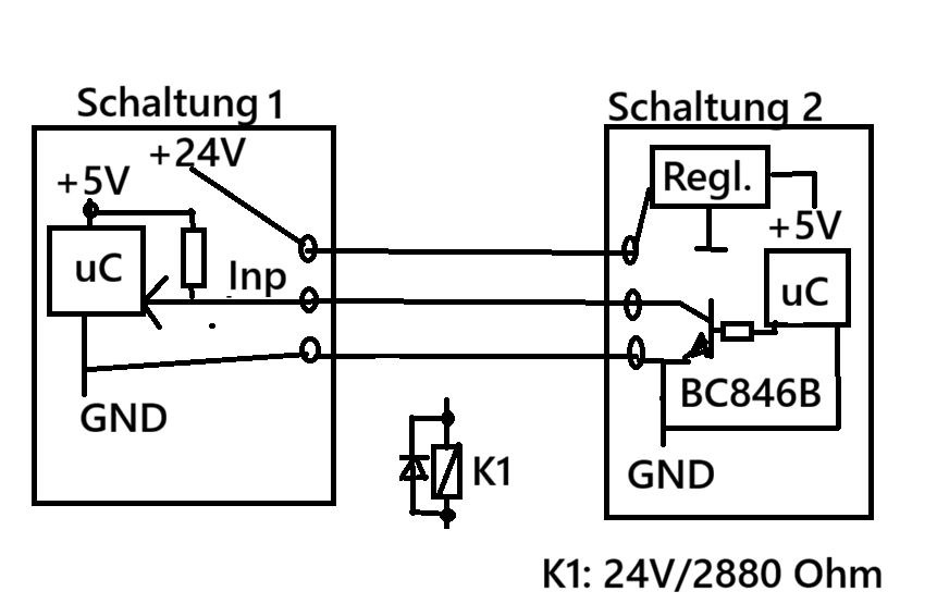

Du solltest die Schaltung3.png so lassen wie sie ist.
Die Erweiterung mit dem BS170 wird nur zusätzlich dazugefügt.
Das Relais hat somit nichts mit der anfänglichen Funktionsweise zu tun. Es verändert so nichts und ist völlig getrennt.
mfg Klaus

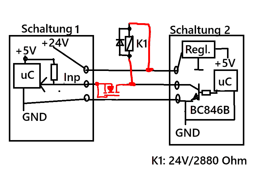

Ich hatte zu diesem Zeitpunkt schon Deine Schaltung so.PNG im Auge gehabt.
Schaltung5.PNG hatte ich gar nicht gesehen. Beim Betrachen Deiner Schaltung war der Text "Schaltung5.PNG" unterhalb des Bildes zu sehen. Blöd gelaufen.
mfg KLaus

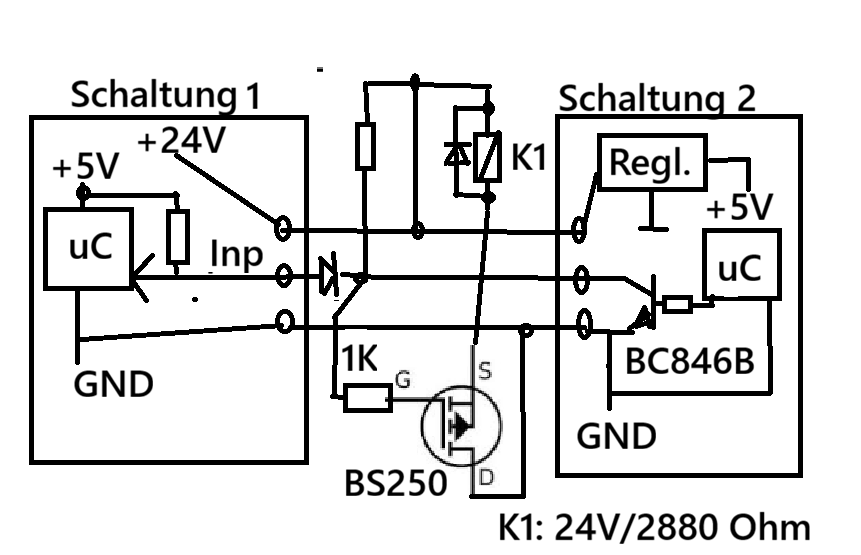

Es wäre dennoch interessant zu wissen wie es gehen würde. Klar man könnte dem BS250 noch einen Pullup nach 24V verpassen und Schaltung 1 mit Diode abkoppeln - ist dann aber immer noch eine "Grurkenschaltung", oder...
Ja, das sind Komponenten die man so kaufen kann...zwecks Ersatzteilkompatibilität nicht veränderbar...
Die Lösung von Hinz ist sehr gut.
Interessieren würde es mich nur aus Neugier ob es mit einem der beiden Transistoren auch eine nicht "gurkige" Lösung gäbe...aber vermutlich nur indem man zwei N-Channel Transistoren hintereinander schaltet...

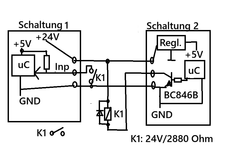

Wie weit sind denn die Schaltungen 1 und 2 voneinander entfernt, d.h. bezüglich der Leitungslänge? Wenn das mehr als nur wenige Zentimeter sind, ist es nicht sinnvoll, einen ungeschützten Microcontroller-Pin so zu exponieren. Die Strippe fungiert dann nämlich als schöne Antenne, und zwar in beiden Richtung. Taktsignale des Microcontrollers werden damit munter abgestrahlt, aber vor allem werden auch Rundfunk, Mobilfunk, Bürstenfeuer, Schaltregler, Frequenzumrichter, ESD, usw. eingefangen.

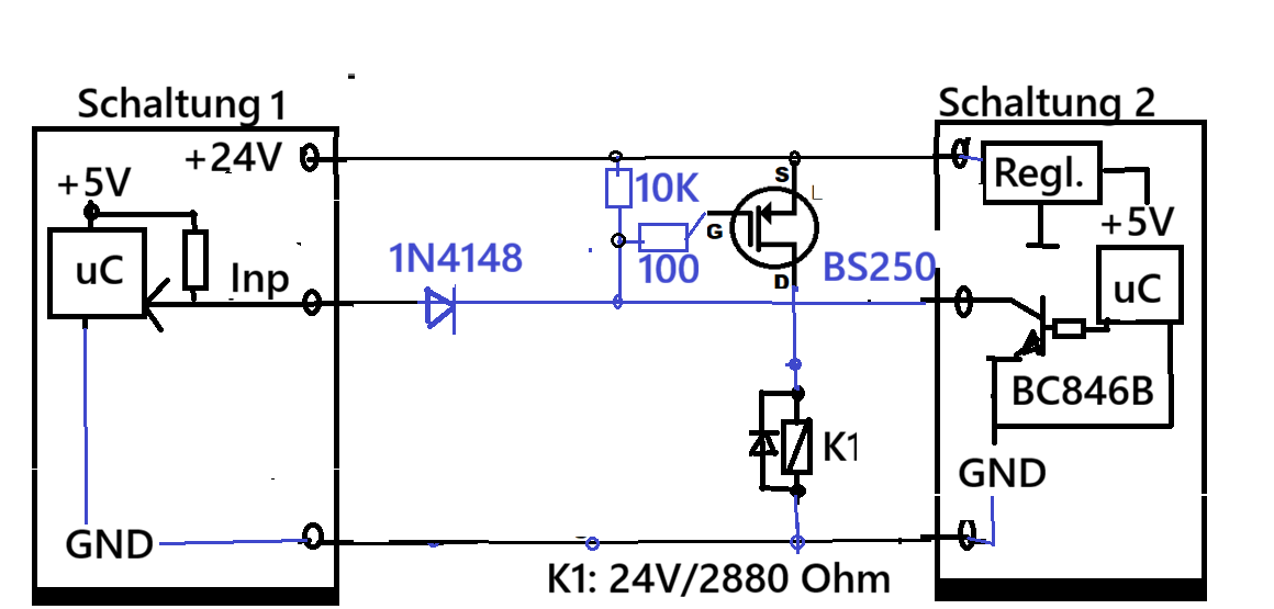

Die 1N4148 in so.PNG ist schneller als die Diode im FET in soso.png.
-> "so" ist kürzer und schneller als "soso".

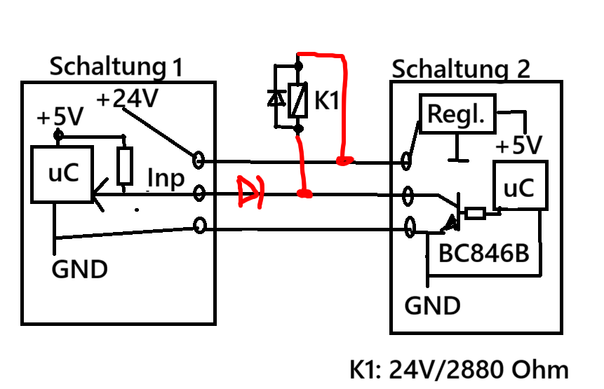

Da erkennt der Controller in Schaltung 1 aber den LOW-Pegel nicht mehr sicher, weil im LOW-Zustand die Summe von Flußspannung der Diode und die Sättigungsspannung des Transistors anliegen. Beide Spannungen zusammen kommen definitiv über die 0,8V die die Grenze für einen sicheren LOW-Pegel darstellen.
In dem Bild ist keine 1N4148 explizit benannt. Zudem:

Stimmt, das mit der 1N4148 hatte ich falsch in Erinnerung.
Wenn der BC846B ausschaltet, zieht das Relais K1 die Spannung schnell auf ca. 24 V.
Über die Kapazität der Diode und die Sperrverzugszeit fließt dabei kurzzeitig Strom in den Eingang des µC1.
Deshalb muss die Diode schnell sein.
-> 1N4148 oder ähnlich oder eine kleine Schottkydiode.
Die gleiche Diode kann auch parallel zu K1 verwendet werden.

Der µC hat sicherlich die üblichen Schutzdioden. Und so würde sogar eine lahme 1N400x gar kein Problem sein.
Wir kennen den µC der beim TO werkelt alle nicht.
Es hängt schlichtweg vom µC und der Dioden-/Transistorkombination ab. Die vom TO ins Spiel gebrachte 1N4148 hat eine Flußspannung von max. 0,72V, der BC846 eine Sättigungsspannung von max. 0,7V, macht zusammen 1,4V. Der Atmega328 hat lt. Dabla ein ViL von 0,3*VCC macht bei 5V 1,5V und würde damit das gerade noch als LOW-Pegel erkennen. Bei 4,5VCC (für den genannten µC zulässig) wären die 1,4V allerdings zu hoch um sicher als LOW erkannt zu werden.
So genial und einfach diese Schaltung auch ist, es hängt von den verwendeten Bauelementen ab. Am Ende ist es auf Kante genäht, es kann funktionieren muß aber nicht. Das ist allenfalls eine Bastellösung und man muß die Bauelemente aussuchen, damit es zusammen passt. An sicherheitsrelevanter Stelle würde ich so etwas nicht einsetzen wollen.

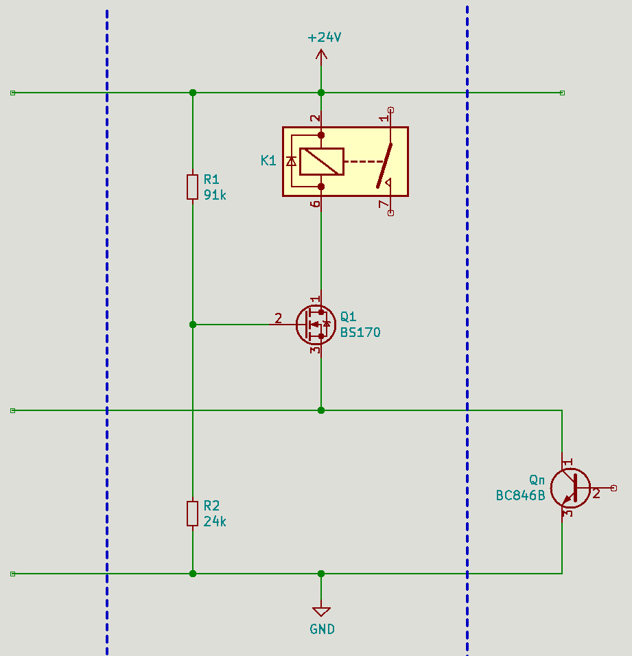

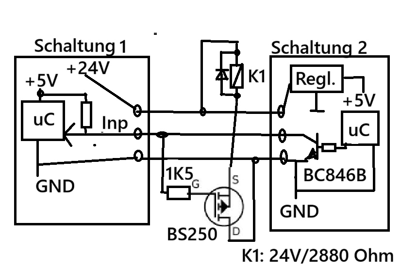

Viele aber nur bis 15V. Dann muss der TO eben noch klarstellen, zu welcher Gruppe seine BS170/250 gehören. Ansonsten ist wieder ein Spannungsteiler die Lösung, der dann je FET in die Schaltung eingebaut werden muss.
werden muss.
Aber so hat er doch nichts gewonnen, oder? Der Laststrom fließt immer noch über den Bipolar - hattest du ja auch geschrieben...
Da ich kein ausgefuchster Transistorbastler bin, was bringt diese Schaltung von dir für einen Vorteil, gegenüber dem, das Relais direkt dran zu koppeln, und die Diode einzuschleifen?
Edit: Ahhh: keine Unterbrechung der Leitung - ist das der Hintergrund? Wenn man es dann noch hin bekäme den Laststrom nur über den FET zu bekommen...
