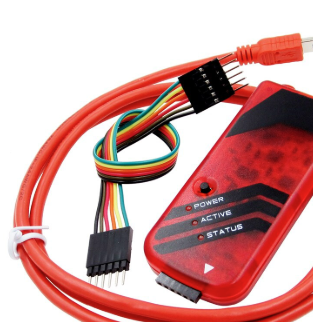

Suche Programmierkabel 6-polig für Pickit
#8104064
2 Stück male-header, Lötzinn, Flachbandkabel und zur Verbesserung Schrumpfschlauch und Heißkleber.
Ich hab mir noch nie so ein Kabel gekauft. Erst recht, weil ich immer schon[tm] 2 * 3 Header zum Programmieren der PICs verwende, egal was grad aktuell ist.
Aber Reichelt sollte sowas haben.
#8104710
Rüdiger B. schrieb:
Dupont Kabel Male und 6-Polige Gehäuse und eine Stecknadel zum umbauen.
Ich habe verschiedene Leergehäuse für Female da und stricke mir damit mehrpolige Verbindungen. Ich glaube nicht, dass in diese auch Male passen bzw. habe mehrpolige Gehäuse Male noch nicht gesehen.
Auf dem schlechten Bild (Kabel.png) im ungeeigneten Format sieht mir das aus, als ob die Leitung beidseitig Female ist und zusätzlich Stiftleisten eingesteckt wurden.
(Firma: www.ramser-elektro.at/shop) #8104729
Manfred P. schrieb:
Ich habe verschiedene Leergehäuse für Female da und stricke mir damit mehrpolige Verbindungen. Ich glaube nicht, dass in diese auch Male passen bzw. habe mehrpolige Gehäuse Male noch nicht gesehen. Auf dem schlechten Bild (Kabel.png) im ungeeigneten Format sieht mir das aus, als ob die Leitung beidseitig Female ist und zusätzlich Stiftleisten eingesteckt wurden.
Ja. Die sind F-F mit Stiftleisten. Der pickit ist immer F und in der Regel ist der ICSP M.
#8104733
Keineswegs ist ICSP immer M. Ich würde beide Seiten mit F bestücken und dann bei Bedarf eine Stiftleiste reinstecken. Das ist einfacher als M-F, wo man wieder F-F plus Kabel braucht.
