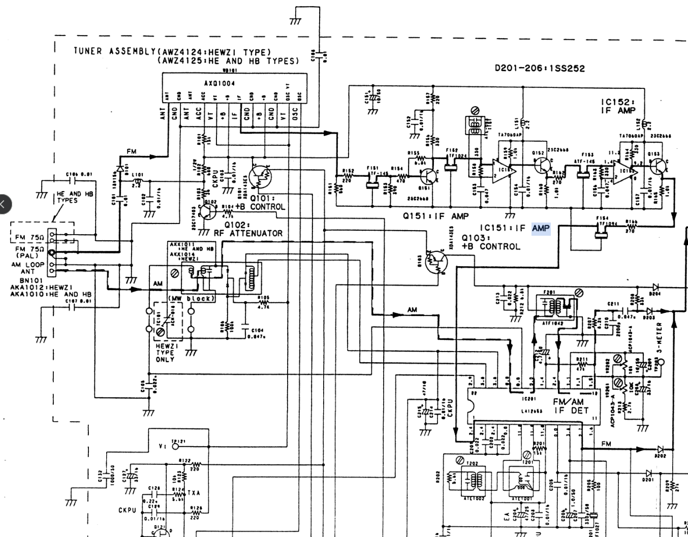

Ich versuche einen Pioneer F-301RDS Tuner wieder herzurichten.
Er ist recht unempfindlich, funktioniert aber prinzipiell noch.
Ich hab schon drei Elkos getauscht die komplett platt waren. Die anderen messen gut (kapazität und ESR).
Versorgungsspannungen sind sauber (12V, 5.6V).
Ich hab ein Signal mit FM-Stereo per ARB-Generator erzeugt, was auch empfangen wird und als 10.7MHz im ZF-Verstärker sichtbar ist. ("Tuned" Anzeige kommt, Frequenz passt)
Nach der verfügbaren Anleitung (https://archive.org/details/manual_F301RDS_SM_PIONEER_EN) hab ich den relevanten Abgleich für FM versucht:
  • IF sensitivity adjustment
  • T meter adjustment
  • VCO adjustment Das hat aber nichts oder nicht viel gebracht.
Was mich wundert ist, daß vor und hinter den Keramikfiltern im ZF-Verstärker das Spektrum nahezu gleich aussieht. Vermutlich sind die nicht so steil und schmalbandig ? Oder können die defekt sein ? Die interne Teilenummer "ATF-145","ATF1024" z.B. finde ich nirgends.
Leider hab ich von Empfängern eher keine Ahnung. Meßequipment ist vorhanden. (Spekki, Scope, AWG, Counter, etc.)
Der eigentliche Tuner AXQ1004 ist eine Blechbüchse zu der ich keinen Schaltplan gefunden habe.
Kann man anhand der Signalpegel typische Fehlerstellen ermitteln ?
Vielleicht hat jemand Tipps wo man am ehesten dran gehen müßte.

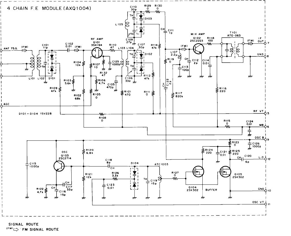

Im Anhang das Schaltbild von dem Tuner
Du wirst aber vermutlich einen Signalgenerator benötigen, dessen Ausgangspegel du definiert bis auf weniger als 1uV abschwächen kannst. Schaue dir mal die AGC Spannung an. Fehlerquelle könnte der Q101 sein

Thomas W. schrieb:
Danke. Ich schau auch den Abschwächer am Eingang mal an - gebildet aus der PIN-Diode D101 (1SV156) - ob der funktioniert.
Das ist kein Abschwächer sondern es ist ein abstimmbarer Schwingkreis.
Am Eingang. D101 sind auch keine Pindioden sondern Kapazitätsdioden.
Sie ändern ihre Sperrschichtkapazität mit der Abstimmspannung RF VT
je höher diese Spannung desto kleiner die Sperrschichtkapazitäten, und desto höher die daraus resultierende Resonanzfrequenz des Schwingkreises.
Ralph Berres

jetzt habe ich es auch im Gesamtschaltbild gesehen. Da ist die AGC des Tunerblocks in der Tat auf eine feste Spannung. Ich habe auch jetzt die Pindiode entdeckt von der in der zwischenzeit die Rede war. Dessen Strom wird über Q102 auserhalb des Tunerblocks gesteuert.
Ob die Pindiode nicht aufgesteuert wird kann man sehr leicht testen, nd dem man diese Diode mal überbrückt. Ob der dualgatemosfet arbeitet kann man als Spannungsabfall am R132 47Ohm messen. Der sollte sich ändern wenn man das Gate1 mal an Masse legt.

Also
  • Attenuator mit Pin diode geht (gemessen)
  • Dose zerlegen ist kein Spaß
  • der Dual Gate Mosfet ist ok, Verstärkung irgendwas unter 20dB (Spannung)
  • die Versorgung 12V hat bisschen noise drauf, aber nicht viel.
  • Lo Frequenz ist da, Mischergebnis kommt raus
  • irgendwie finde ich nicht den Punkt wo das Signal "zu schwach" ist, weil ich keine Pegel kenne in den Stufen und nix eingezeichnet ist.
"Tuned" kommt auch noch mit 100mVrms vom Generator und 70dB Dämpfung dahinter.
Ich mach Pause und schau nächste Woche.

Ohne jetzt den Schaltplan beaugapfelt zu haben, ist der übliche Fehler bei mangelhafter Empfindlichkeit, taub gewordene Kondensatoren/Elkos die eine Gleichspannungsgegenkopplung für HF-Signale brücken.
Gerne z.B. bei Emitterwiderständen anzutreffen. Bei ICs wirst du sicher auch einige davon finden.
Viel Erfolg!

Mehrfach auffällig waren alte Piezofilter in betagten Transceivern. Ein intaktes und passend abgeschlossenes Piezofilter hat eine Bilderbuchkurve (siehe Anhang), die sich auch mit Generator und Pegelmesser vermessen lässt. Defekte Filter sind oft undicht, sie ziehen Strom und verfälschen die Pegel der angeschlossenen Baugruppen. Damit stimmen die Arbeitspunkte nicht mehr. Ersatzfilter sind handelsüblich und nicht teuer.
MfG. Andreas
(Firma: HZB) #8106953
Hallo, ich schließe mich Andreas an: Piezofilter wechseln!
Ich hatte oft gealterte als Fehlerquelle. Wenn man zwei in Reihe hat und nur einer in eine Richtung, oder beide in gegensätzliche Richtung weglaufen... unterdrücken die sich gegenseitig.
"Neue" gibt es z.B. massenhaft bei Ebay, wobei ich dazu rate wirklich aufs Alter zu achten und möglichst nicht uralte zu kaufen.
Lasse den Rest, insbesondere den ganzen Tuner und dort die FETs erst einmal in Ruhe, sonst machts Du dort eher alles schlechter! Und wenn Du Pech hast, zerstörst Du einen Fet, den Du garantiert nicht mehr als Ersatz bekommst.
was du hier zeigst ist kein 10,7MHz ZF Filter.
Diese sind in der Regel nur 240KHz breit und haben eine eher gausförmige Durchlasskurve, damit die Gruppenlaufzeit einigermasen konstant bleibt.
Sie haben meist eine Durchlassdämpfung von bis zu 6db.
Der ZF Verstärker ( hinter dem Tuner sollte bei einen FM-modulierten Signal von 1KHz NF und 30KHz HUb schon bei wenigen 10 uV ein rauschfreies Signal zeigen.
Wenn man hier Pegel im 100uV Bereich benötigt um ein rauschfreies Signal zu hören, benötigt, dann ist was im ZF Verstärker faul. allein der Filterverstärker mit den 4 Piezofiltern macht schon locker 60db Verstärkung.
https://datasheet4u.com/datasheets/Toshiba/TA7060AP/499879
Der Tuner macht vielleicht 20db Verstärkung. wenn man also 100uV in den Tunereingang schiebt, sollten etwa 1mV 10,7MHz aus dem Tuner kommen.
Ralph Berres
