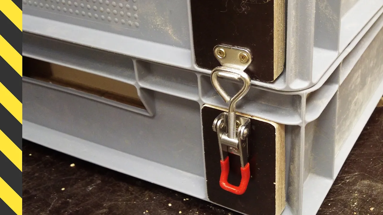

Thomas R. schrieb:
Könnte man sich auch aus EUROBOXEN bauen....
Ei der Daus... wenn Du genug Raum für Euroboxen hast, dann ist da aber ganz schön viel Platz auf Deinen 40 Füßen. Ist das ein Affenfel^WMotorboot?
Dabei wäre aber zu klären wie man einen Handgriff in der Mitte der Kiste dauerhaft macht.
Segler würden die Eurobox verstärken (siehe [1]), Löcher bohren, zwei Tampen durchziehen und mit Achtknoten sichern, der Griff funktioniert dann ein- und beidhändig und kann bei Nichtgebrauch einfach platzsparend in der Kiste liegen.
[1] https://i.ytimg.com/vi_webp/ROSwMv55UBQ/maxresdefault.webp
