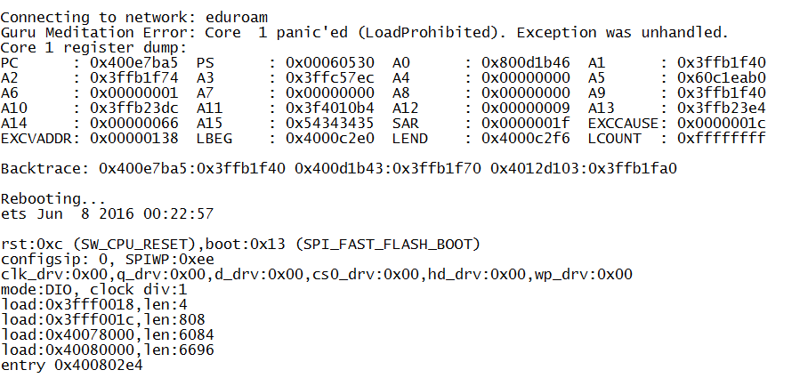

ich will einen ESP32 üper ein WPA2-Netzwerk mit dem Internet verbinden.
Nur leider bekommt Kern 1 Panik weil er was nicht laden darf [ Core  1
panic'ed (LoadProhibited) ]. Ein Austausch des Boards ESP32-DevKitC
brachte nichts.
Beim Code handelt es sich um das 'WiFiClientEnterprise'-Beispiel aus der
Arduino IDE wo ich lediglich meine persönlichen Daten eingetragen habe.
Beim Schreiben des Beitrags ist mir eingefallen: Kann es sein das die
Anzahl der Geräte pro User im Netzwerk begrenzt ist und ich mich an den
Netzwerkadministrator wenden muss?
Die Fehlerausgabe des Serialmonitors befindet sich im Anhang.

Ich habe den Tipp bekommen das es wohl am fehlenden Zertifikat und den
nicht getätigten Einstellungen wie: EAP-Methode, Phase
2-Authentifizierung, ...  liegt.
Wie kann ich dies mit/über der Arduino-IDE einstellen / im Code
übergeben? Die ersten Google Suchen waren nicht erfolgreich. Hat jemand
einen hilfreichen Link?

Leider hilft das dem TO bei seinem Uni-Zugang nicht viel weiter, ich
habe zwar mal kurz geschaut, aber da ist in den Beschreibungen von
(telekom-)Zertifikaten die Rede, keine Ahnung, ob da schon jemand auf
dem ESP32 mit rumgemacht hat.
