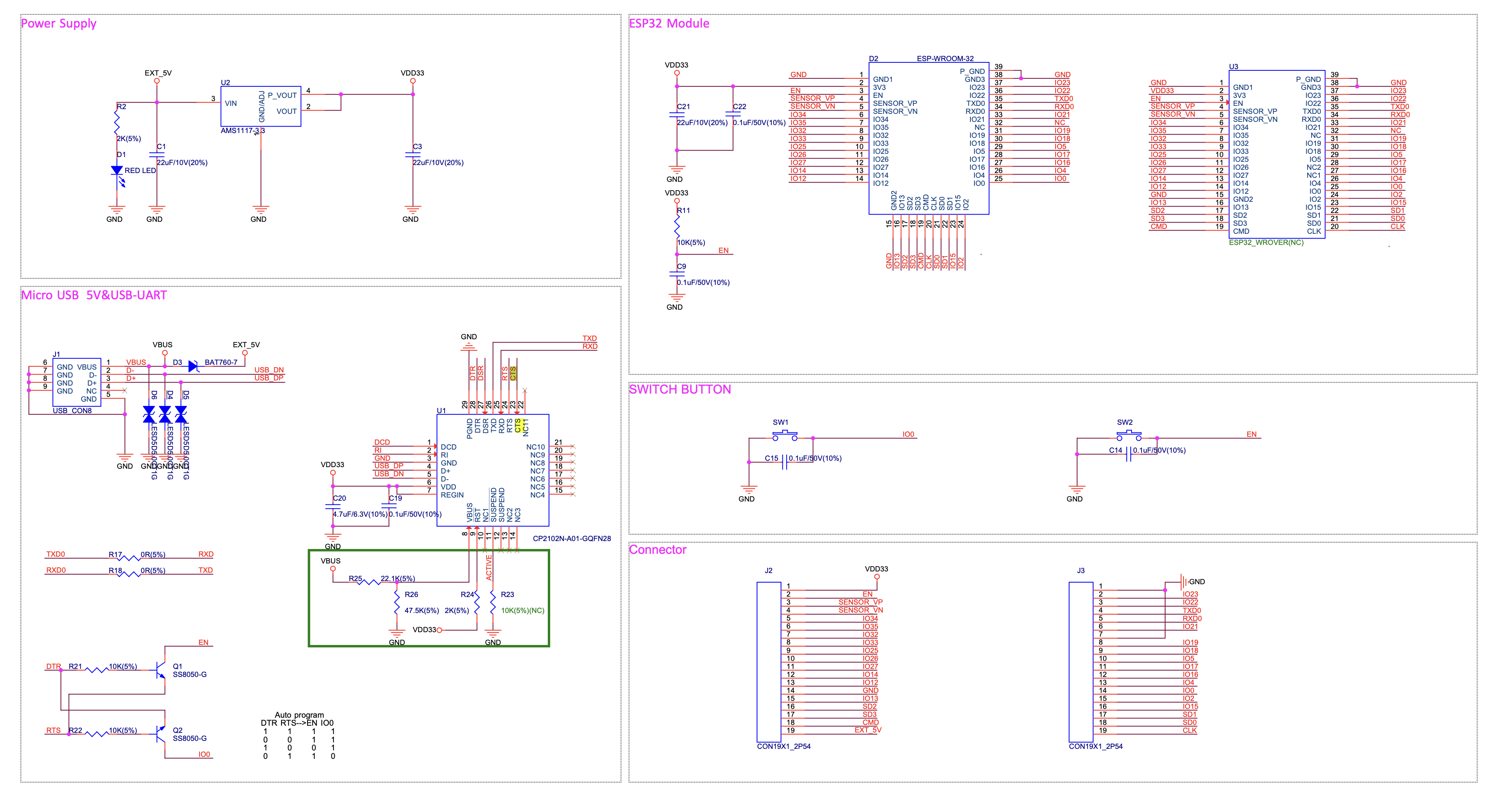

wollte einmal fragen, ob mein angehängtes Schema passt, dass ich USB-C zum programmieren UND für die Stromübertragung nutzen kann und ZEITGLEICH auch das normale VIN mit 12V angeschlossen haben könnte...
Hintergrund ist, dass VIN mit 12V angeschlossen ist und ich zum programmieren dieses nicht immer abziehen möchte.
Würde mich über Feedback freuen.

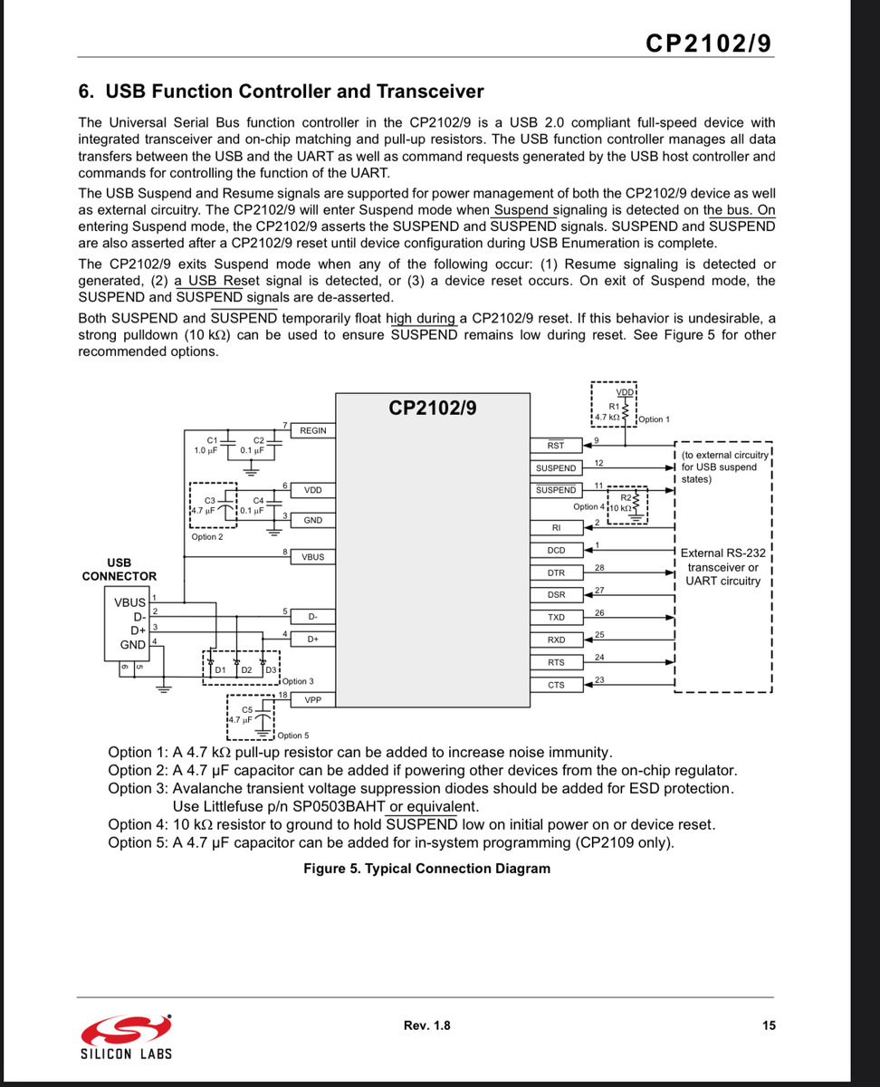

Die Variante von Espressif speist die USB-UART auch dann, wenn kein USB-Kabel drinsteckt.
Im anderen Fall ist die USB-UART in diesem Fall ohne Versorgungsspannung; Dein ESP32 aber liefert über seine Tx-Leitung den Ruhepegel der seriellen Schnittstelle (High-Pegel). Damit liegt am Rx-Eingang der USB-UART eine Spannung an, die höher ist als ihre Versorgungsspannung.
Sollte man so nicht machen.
Also: Die Variante von Espressif verwenden (Self-powered statt Bus-powered).
