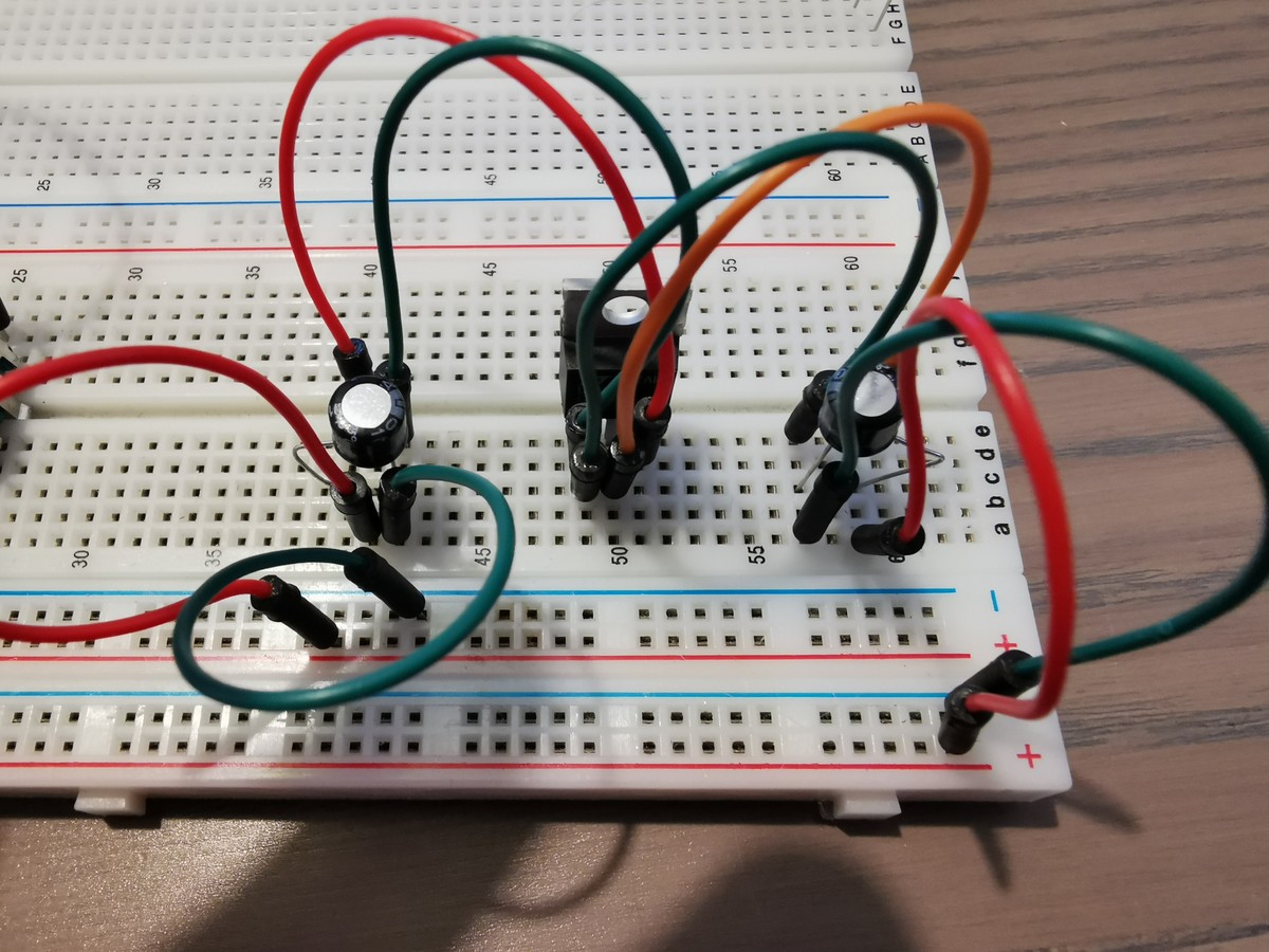

ich plane folgendes:
Ich möchte über ein 12V (2,25A) Netzteil einen Schrittmotor betreiben,
welcher durch einen ESP32 gesteuert wird. Die 5V die der ESP32 benötigt
wollte ich mit einem LT1086CT-5 bereitstellen, welcher die 12V als Input
hat.

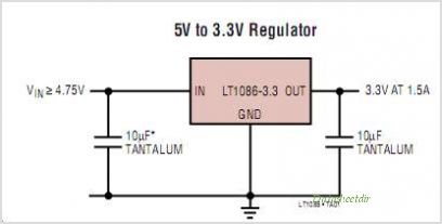

Ich habe das ganze auf meinem Steckbrett vorbereitet und wollte es
testen. Dabei habe ich es so angeschlossen wie in dem angehängten Bild
aus der Spezifikation des Bauteils, außer dass ich am Ein- und Ausgang
jeweils einen 100µF Elko hängen habe.
Jetzt zum eigentlichen Problem: Ohne Last habe ich am Ausgang 4,89V und
sobald ich den ESP32 (mit angeschlossenem Nokia 5110 Display) anschließe
fällt die Spannung auf 4,7V ab, was nicht mehr für den Betrieb des ESP32
ausreichend ist.
Das Datenblatt verspricht mir bei Ausgangsströmen zwischen 0A und 1,5A
eine Spannung zwischen 4,95V und 5,05V, solange die Eingangsspannung
über 6,5V liegt. Da ich 12V als Eingangsspannung verwende, bin ich grade
etwas ratlos was ich da falsch gemacht habe.
Hat hier jemand die zündende Idee?

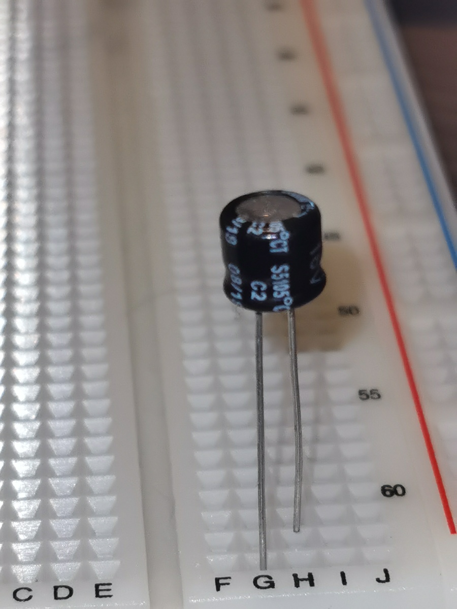

- mit etwas Biegen sollten sich die Elkos direkt in die Reihen des 1086
stecken lassen
- mit einem Seitenschneider ließen sich die Elko-Anschlüsse auf gleiche
Länge bringen
- wie wird Vout gemessen? Liegt übrigens an der Kühlfahne an
OP #5827587
Okay, ich komme damit auf 4,89V ohne Last und 4,8V unter Last, aber das
reicht immer noch nicht aus, um den ESP32 zu betreiben. Die Elkos sitzen
jetzt in einer Reihe mit dem Wandler, können also nicht mehr näher dran
auf dem Steckbrett (1 bzw. 2 Pins Abstand zwischen Elko Pin und Regler
Pin).
Kann ich das noch weiter verbessern?
OP #5827591
> stecken lassen
Habe ich gemacht, siehe vorherige Antwort
> Länge bringen
Bringt das etwas? Abgesehen davon, dass es schicker aussieht und
einfacher zu stecken ist?

Vout messe ich mit nem Multimeter am der +/- Rail die auf dem Foto zu
sehen ist. Dabei verwende ich das GND am linken Regler Pin.

Wieviele mA zieht die Last?
Schalte mal einen 470nF Kerko am Ausgang noch parallel.
Ein Steckbrett kann manchmal auch schon bei nicht so großen Strömen
einen Spannungsabfall verursachen. Das mißt Du mit einem Voltmeter
zwischen Ltxxxx Ausgangsbeinchen (Vorsicht, dass Du nichts kurzschließt,
weil dann ist der Steuerbaustein futsch) und Last.
Die Spannung kann um 0,5...0,7V erhöht werden mit dem Diodentrick. Eine
Diode im Massepfad in Durchgangsrichtung.
Gast #5827610
Eigentlich wundert mich das nicht, dass die Spannung nicht passt.
Wieso gehst Du mit Jumper vom Regler raus auf weitere Steckkontakte,
dann steckt der Elko und dann mit Jumper wieder raus auf die
eigentlichen Stromschienen.
Geh doch den kürzesten Weg. Den Ausgangs-Elko in die Stromschine und
direkt zum Regler.  Kontakte bremsen immer. Je mehr davon, je mehr
Bremse.
Umbauen, und dann nochmal messen.
OP #5827759
Okay, die Sachen näher beieinander zu packen und der 470nF war wohl des
Rätsels Lösung. Ich erhalte immernoch keine genauen 5V, was ich jetzt
auf das Steckbrett schiebe (zumindest nach den Erläuterungen von euch),
aber es wirkt so als ob ich konstant genug Spannung zum Betrieb des
ESP32 bekomme.

#5828763
Ich arbeite sehr gerne mit Steckbrettern, aber immer wieder mal können
diese Dinger ganz schön nerven, wenn man wieder mal die
Negativeigenschaften vergessen hat:
Übergangswiderstände 200-300 mOhm !!
Auch "neu"!
Bestimmte Schaltungen sind über Steckbretter gar nicht möglich, zum
Beispiel ein sternförmiger Bezugs-Massepunkt, wenn darüber mehr als 5mA
fließen. Schaltungen mit Shunts im niedrigen Ohm-Bereich kann man
vergessen, usw...
Schaltungen wie Spannungsregler mit Low-ESR oder Tantal-Elko oder Kerko
Empfehlung schwingen nur mit viel Glück nicht. Man sollte es bleiben
lassen und die drei Teile auf Lochraster löten!
Zweitens darf man die Toleranz des Spannngsreglers nicht einfach
ignorieren, der LT1086-5 kann um +/-100mV streuen, schon bei konstanter
Temperatur 25 Grad.C.
Bei 1A:
Zweimal 200mV wegen der Kontakte plus 100mV Toleranz = satte -0.5V!
Gast #5828811
