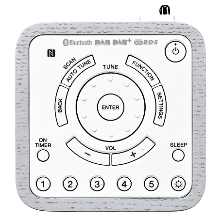

Georg M. schrieb:
> Küchenradio DAB+ Bluetooth Netzt-/Akkubetrieb
Autsch: "Genießen Sie vollwertigem Stereosound..."
Ich frag mich ja immer, wie die bei diesen Teilen was von Stereo faseln
können. Meine BT Box hat ja auch zwei Lautsprecher direkt nebeneinander.
Aber die hat auch nur 25 Eur + 5 Eur für einen ordentlichen Akku
gekostet...
Soweit kann man die Basisverbreiterung gar nicht hochdrehen, dass da
mehr als Stereo für Mäuse rauskommt.
Die Knöpfe an der Oberseite sind natürlich ein Designfailure, gerade in
der Küche.
