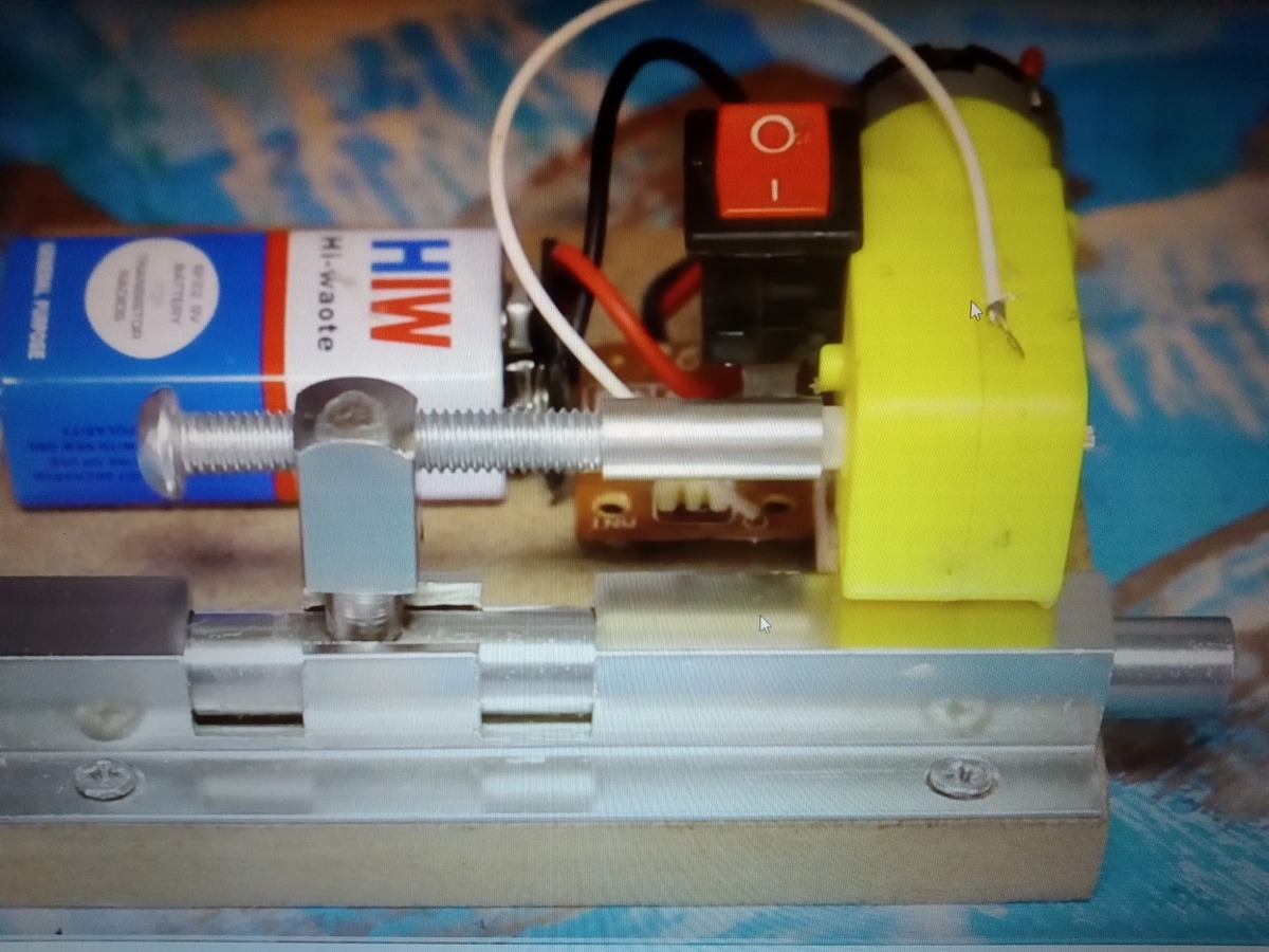

Hallo @-all, ich brauche ein Arduino-Sketch wo man zeitlich gesteuert ein Motor eine Sek. vor und gleich wieder eine Sek zurück steuern kann. BSP: Eine Mechanik soll um 22.00 Uhr einen Boiler Knopf für eine Sekunde Drücken und wieder in die ursprüngliche Position fahren. Liebe Grüße

Hallo, erstmal ein riesen Dankeschön für die vielen Ideen. Ich habe leider keine Ahnung von der Programmierung und suche einen Ansatz wie so was ausehen kann. Das nächste ist die Wirtschaftlichkeit, welcher Microcontroller wäre am besten geeignet wo wenig Strom verbraucht, ich würde es evtl... Mit einem ESP 8266? Kann mir jemand mal einen gedankensprung zusammenstellen? Die Hardware habe ich schon. danke

Mirko J. schrieb: > Die Hardware habe ich schon. Unklug. Ich würde einen Exzenter verwenden; irgendwo im Stößel bringt man einen Anschlag und eine Feder unter; als Antrieb dient ein Getriebemotor. Über Drehzahl und Untersetzung kann man die Zeit beeinflussen, die der Knopf gedrückt sein soll. Mittels eines Kontaktes, der vom Motor betätigt wird, sorgt man dafür, dass der Exzenter nach genau einer Drehung stehenbleibt. Das geht wahrscheinlich mit einer simplen Relaisschaltung, aber ich bin gerade zu doof, mir das auszudenken.
#5777776
Bei deinem Antrieb mit dem geben Motor fehlen Endschalter. Woher soll der Mikrocontroller "wissen", an welcher Position sich der Schieber befindet? Wenn du hart gegen den Anschlag fährst, bricht Dir früher oder später das Getriebe. Falls du ein Arduino Board mit RTC suchst, google mal nach "STM32F103C8T6 minimum system development" Board. Dazu besorgst du dir noch einen "ST-Link v2" kompatiblen Programmieradapter. Anleitung: http://wiki.stm32duino.com Die RTC wird von Arduino nicht unterstützt, so weit ich weiß. Die musst du "zu fuß" programmieren. Anleitung dazu: http://stefanfrings.de/stm32/stm32f1.html#rtc Alternativ empfehle auch ich ein ESP Modul (z.B. NodeMCU mit ESP8266). Das hat zwar eine ungenaue Uhr, aber dank Internet Verbindung kann er die Uhrzeit von einem Server abfragen.

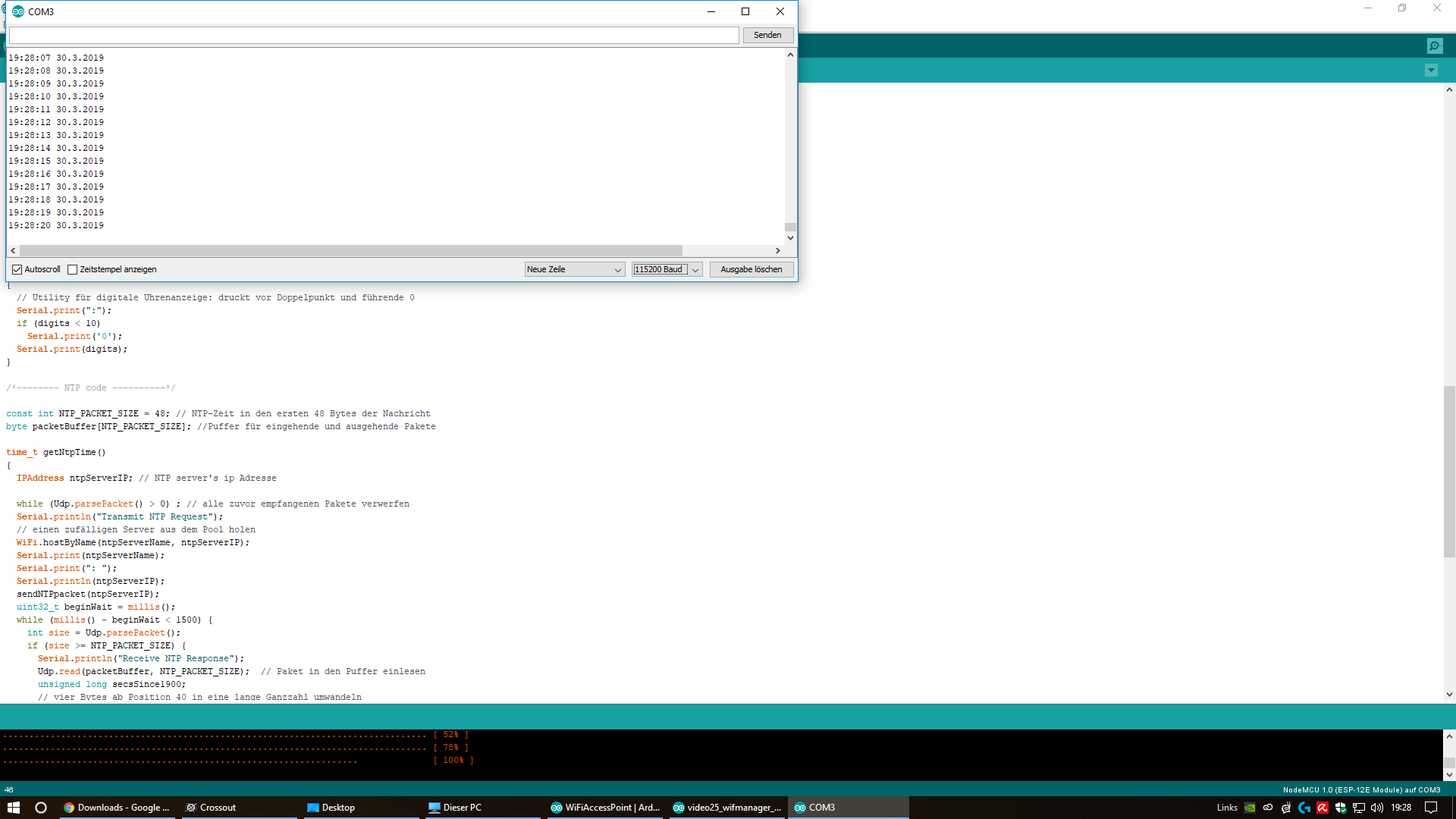

So Freunde, die Zeit und Datum habe ich jetzt eingebunden ;) (copy and paste) Teil 1 ist geschafft jetzt muss ich nur noch den Motor ansteuern und das mit der Zeit verbinden.
