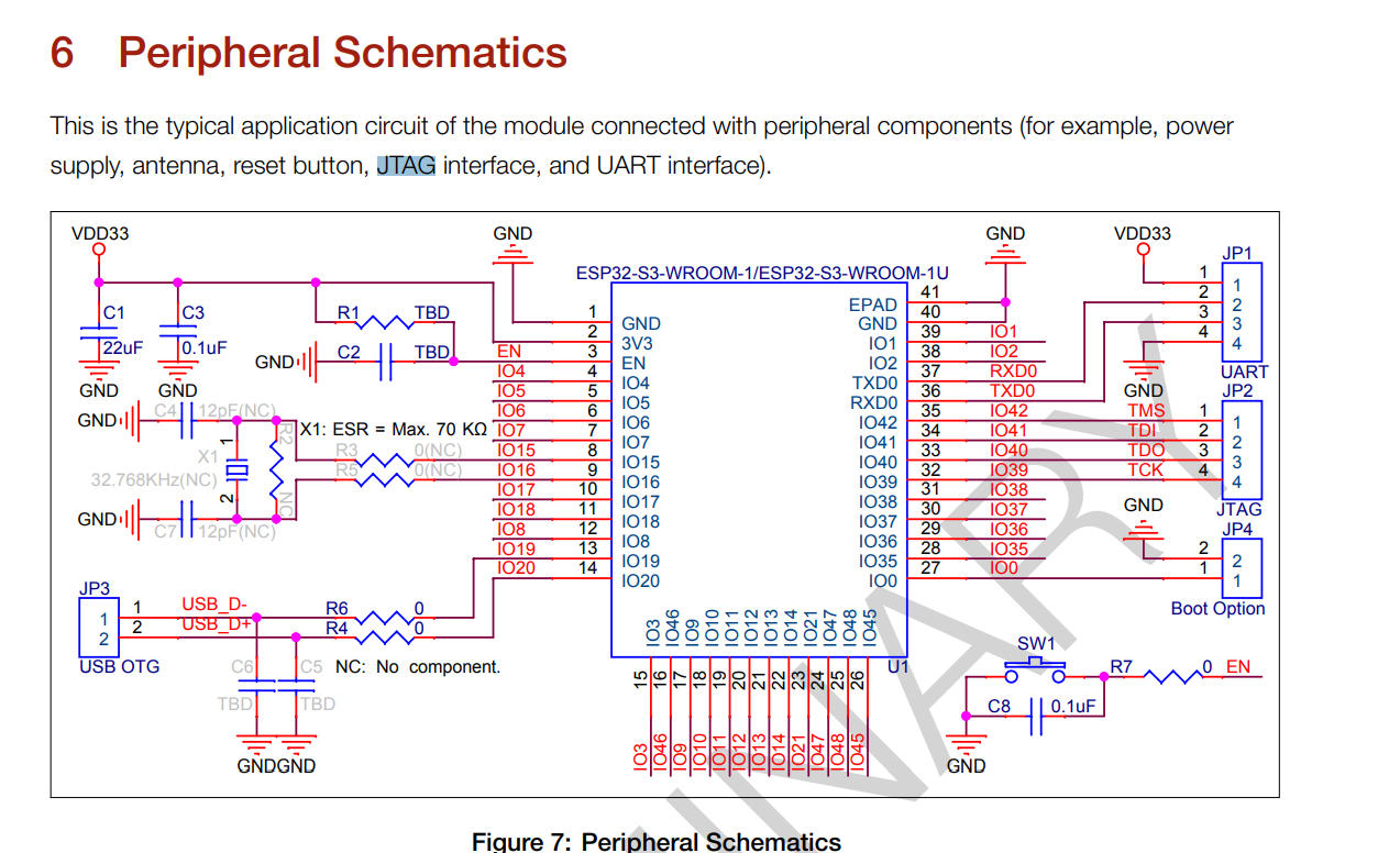

Ich habe beim ESP32 bisher immer den UART mit einem CP2102 zum flashen
verwendet, was soweit auch prima klappt, aber eher teuer ist.
Nun möchte ich einmal JTAG ausprobieren, so dass ich auch noch gleich
debuggen kann. Vor etwa 1 Jahr habe ich das schon einmal probiert,
konnte mich aber über JTAG mit einem JLINK nicht verbinden und ich weiss
nicht mehr sicher, was damals wirklich der Grund war.
Angehängt ist eine Beispielverschaltung aus dem Datenblatt wobei hier
IO39-IO42 für den JTAG sind. Wenn ich nun über den JTAG programmieren
will, reicht es einfach diese 4 Pins zu verbinden und dann einen Reset
über EN zu triggern? Kann ich da evtl. sogar den RST vom JLINK
verwenden?

EN bzw. NRST auf der JTAG Seite ist nicht notwendig um den ESP32 via
JTAG zu flashen. Der S3 besitzt aber wie du richtig erkannt hast einen
internen JTAG-Debugger der via USB angebunden ist und der ist per Fuses
als Default verbunden.
Das heißt um einen externen Debugger an GPIO39-42 anhängen zu können
musst du Fuses brennen:
https://docs.espressif.com/projects/esp-idf/en/latest/esp32s3/api-guides/jtag-debugging/configure-other-jtag.html
Meiner Erfahrung nach ist das ganze Espressif typisch noch im Alpha
Zustand. Die Namen der Fuses ändern sich grad von Version zu Version und
ich kann auch noch nicht bestätigen dass die verlässlich funktionieren.
Ich hab gestern zum ersten Mal erfolgreich einen S3 via JLink debugged.
Dazu hab ich als einzige Fuse "JTAG_SEL_ENABLE" gebrannt. GPIO3 wird
dann verwendet um zw. USB und ext. Debugger umzuschalten. Bei einem
anderen Eval-Board hab ich zusätzlich noch "DIS_USB_JTAG" gebrannt...
ich test gleich mal ob das auch funktioniert.
/edit
Ok, "DIS_USB_JTAG" funktioniert ebenfalls. Ich würde trotzdem empfehlen
nur "JTAG_SEL_ENABLE" zu brennen um einem die Option auf USB offen zu
lassen... wer weiß.
