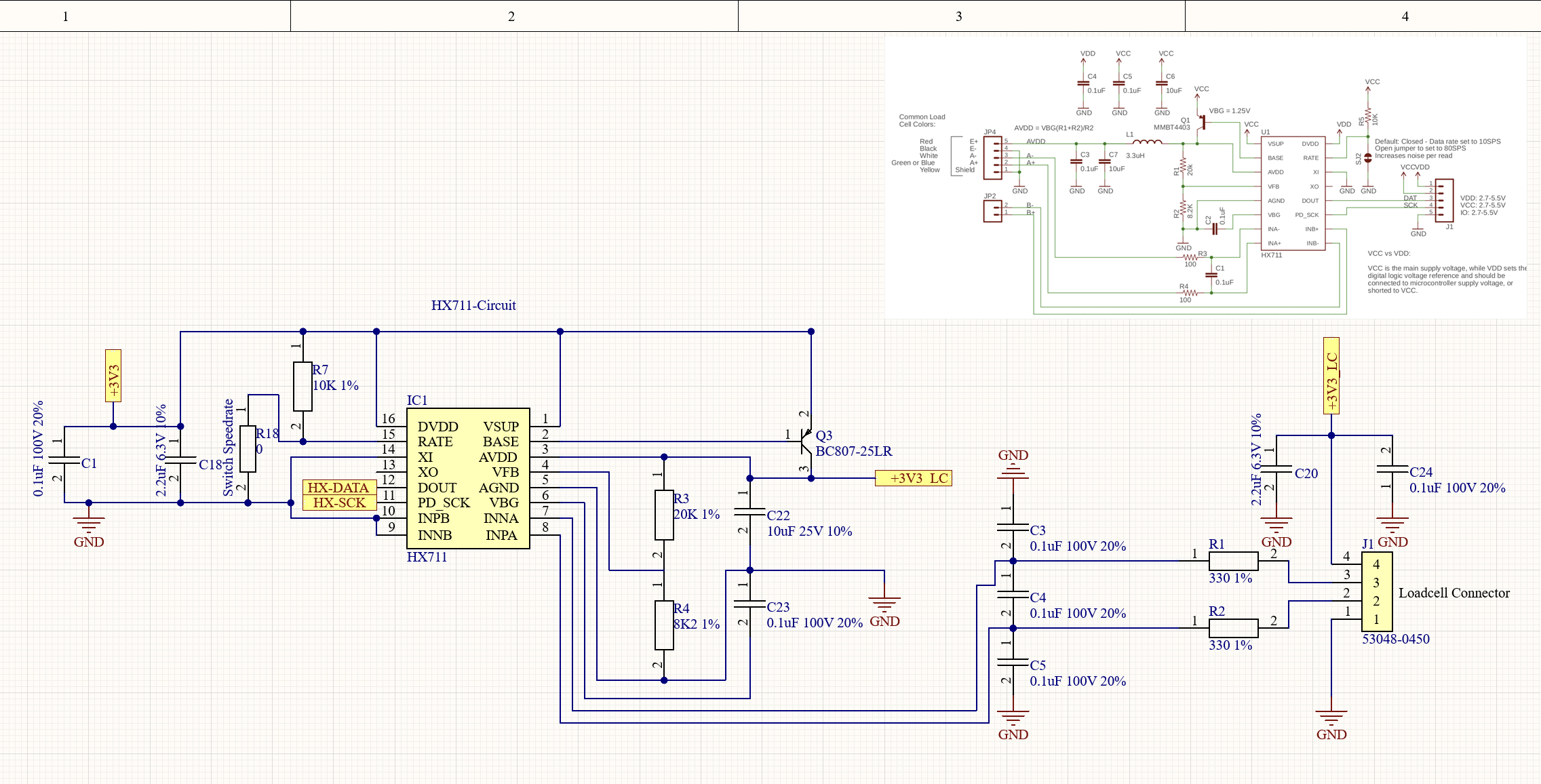

Ich entwickle gerade ein Board, um ein HX711-Modul auszulesen und die
Gewichtswerte über Bluetooth mit dem ESP32-C3 an eine mobile App zu
senden.

Dafür müsste die Messbrücke dauernd bestromt werden oder woher soll der
Analogwert kommen?

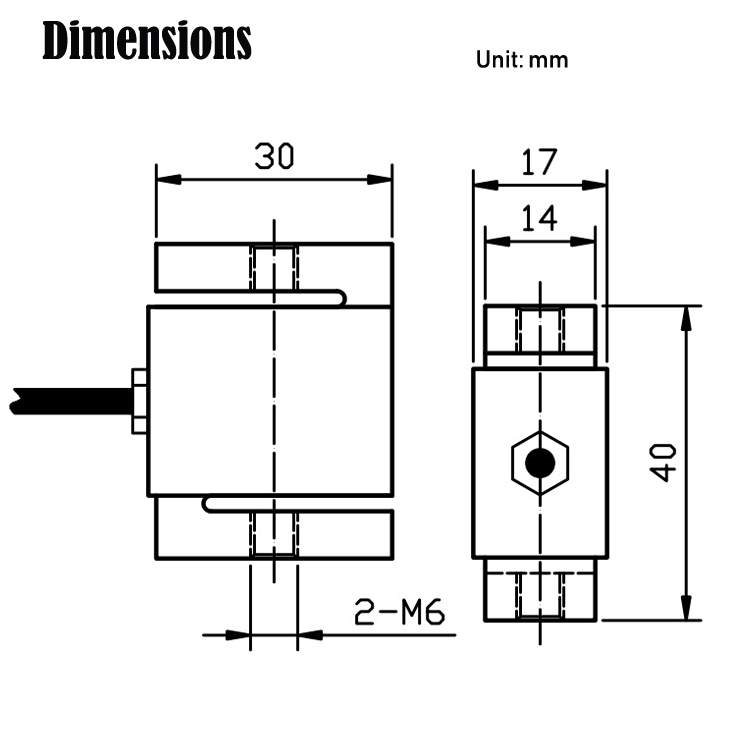

Ein Druckknopf ist möglichst zu vermeiden. Ich habe den Kraftsensor in
ein Seil eingebaut, an dem eine Person zieht. Deshalb soll das Messbrett
automatisch erkennen, dass jemand an dem Seil zieht.
Die Differenzspannung der Messbrücke zu überwachen ist eine Möglichkeit,
aber durch das Dauerbestromen würde sich hierdurch der Akku schnell
entladen.
Ein Piezoelement wäre eine Lösung, jedoch benutze ich eine s-förmige
Loadcell in der ich zwei Augenbolzen reingeschraubt habe. Ich weiß
nicht, ob da die Dehnung des Sensors selbst ausreichen würde, eine
Spannung im Piezoelement auszulösen.
