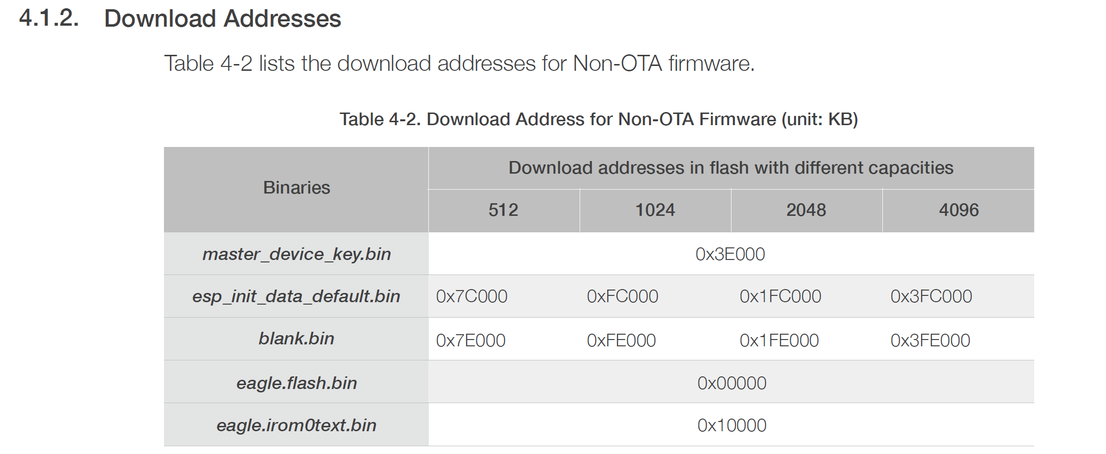

Hallo, ich will eine neue Firmware auf einem ESP8266 aufspielen. "Leider" hat dieser aber 8 Mbit Flash und ich finde im ESP8266 SDK Guide nur Angaben für die Download-Adressen bis 4 Mbit Flash. (siehe Screenshot, bzw. http://espressif.com/sites/default/files/documentation/2a-esp8266-sdk_getting_started_guide_en.pdf - Seite 19) Da ich den ESP8266 nicht bricken möchte, habe ich mir verkniffen einfach mal die Adressen für 4 Mbit zu verwenden. Weiss jemand, welche Adressen bei 8 Mbit zu verwenden sind und hat bestenfalls noch eine Quelle für die Angabe? Ich konnte auf Espressif keine anderen Angaben finden als in dem verlinkten Dokument. Danke schon mal und einen schönen "Abend", Simon

Waum nimmst du nicht einfach die Werte, die unter 1024 stehen. 1024 ist die Einstellug für 8Mbit (=1024kb) Flash. Die 512 ist für die 4 Mbit Variante wie z.B. beim ESP-01.
pitschu schrieb: > Waum nimmst du nicht einfach die Werte, die unter 1024 stehen. 1024 ist > die Einstellug für 8Mbit (=1024kb) Flash. Die 512 ist für die 4 Mbit > Variante wie z.B. beim ESP-01. Peinlich : / Wenn man nicht genau aufs Datenblatt schaut. Danke!
Hallo, Simon A. schrieb: > Da ich den ESP8266 nicht bricken möchte, habe ich mir verkniffen einfach > mal die Adressen für 4 Mbit zu verwenden. Du kannst ihn nicht wirklich bricken, der Bootloader ist im ROM. Du kannst allerdings ziemlich unberechenbares Verhalten erreichen, dann sollte man den Flash komplett löschen, passende leere Files liegen im Netz. Ein aktuelles esp_init_data_default.bin sollte man auch zur Hand haben um es danach an die passende Stelle zu flashen, sonst spinnt gern WLAN wenn man eine Firmware flasht wo es nicht mit enthalten ist. Gruß aus Berlin Michael
